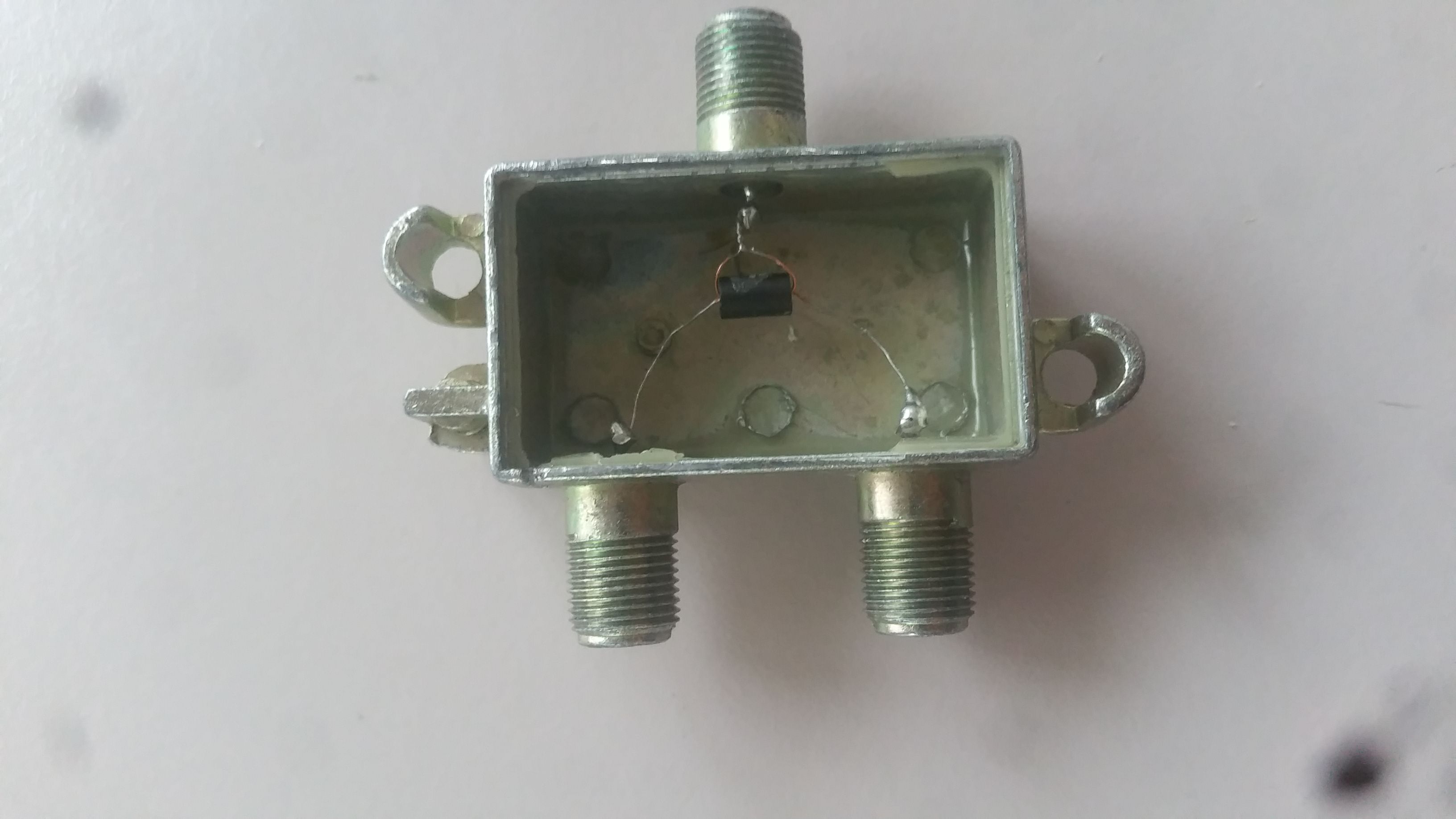

Im Anhang seht ihr ein Foto des Innenleben eines billig HF 2fach
Verteiler.
nun meine Frage lautet:
wieso hat es ein Ferrit-Ringkern und geht nicht direkt vom Eingang zu
den beiden Ausgängen?
Normaler weise wird ja so ein Ferrit Ringkern zur Unterdrückung von HF
Störsignalen genutzt, bei einem Netzkabel beispielsweise.
Gruss
DK

Weil es sich um einen Splitter handelt und dieser bestimmte
Eigenschaften aufweisen soll. Dazu ist der Ferrit verbaut. Einfach
dirket alle 3 Ports zu verbinden ist eine schlechte Idee.
Eine sehr empfehlenswerte Lektüre zum Thema stammt von Werner
Schnorrenberg, DC4KU. http://www.dc4ku.darc.de/Power_Splitter.pdf

Sind das F-Buchsen? Dann ist der Leistungsteiler vermutlich für Sat-ZF
bis über 2 GHz gedacht. Dann sind auch die dünnen langen
Zuleitungsdrähte noch Bestandteil der Schaltung, die muss man als
Längsinduktivitäten sehen.
Der Ferritkern sorgt für eine Anpassung der beiden 75 Ohm Ausgänge an
einen 75 Ohm Eingang (oder umgekehrt, den kann man in beide Richtungen
verwenden). Würde man beide einfach parallel schalten, dann wären das
37,5 Ohm. Ausserdem entkoppelt er die beiden Ausgänge voneinander.
Bei dem Billigteil bewirkt der Ferrit keine Impedanzanpassung. Der Strom
zur einen Buchse fliest von links nach rechts durch den Ring, der Strom
zur anderen Buchse in die Gegenrichtung, beide Magnetfelder heben sich
gegenseitig auf. Für die Übertragung vorwärts ist es das gleiche als ob
beide Ausgänge einfach paralell geschaltet wären.
In Billig-Fernsehtechnik achtet man nicht so wirklich auf
Impedanzanpassung, mit genug Kabeldämpfung verschwinden die Reflektionen
schon irgendwie.
Das einzige was der Ferrit kann ist es Störungen zu dämpfen die
rückwärts von einem der Ausgänge zurückkommen weil dann die Ströme nicht
im Gleichgewicht sind.
