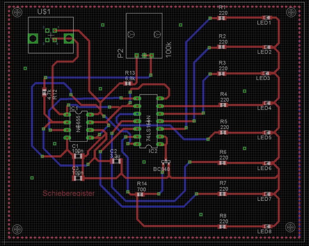

ich bastle mir zur Zeit ein kleines Lauflicht mit einem 8-Bit
Schieberegister. Zur Takterzeugung habe ich den NE555 verwendet. Als
Schieberegister den 74LS164N. Die Geschwindigkeit des des Lauflichtes
ist über einen Poti einstellbar.
Die Platine habe ich mit EAGLE geplant und das Layout erstellt. Nun beim
testen funktioniert das ganze nicht so wie es soll. Ich habe schon mit
einem Multimeter durchgemessen und festgestellt, dass an meinen LEDs nur
200mV anliegt. Nun habe ich die Vermutung, dass das Problem an meiner
Schaltung liegt, komme jedoch nicht dahinter.
Ich habe meinen Schaltplan und das Platinenlayout mal angehängt.
Viele Grüße

Guck dir nochmal die Beschaltung des NE555 an, da wird so kein Takt raus
kommen. Die Beschaltung für einen astabilen Multivibrator ist anders:
Pin 8 an Ub+.
R von Ub+ an Pin 7,
R von Pin 7 an Pin 6,
C von Pin 6 an Masse.
Pin 2 an Pin 6.
Pin 1 an Masse.
Pin 3 = Output.
Pin 4 an Ub+.
Und Control Voltage über 10nF auf Masse, und nicht direkt.
