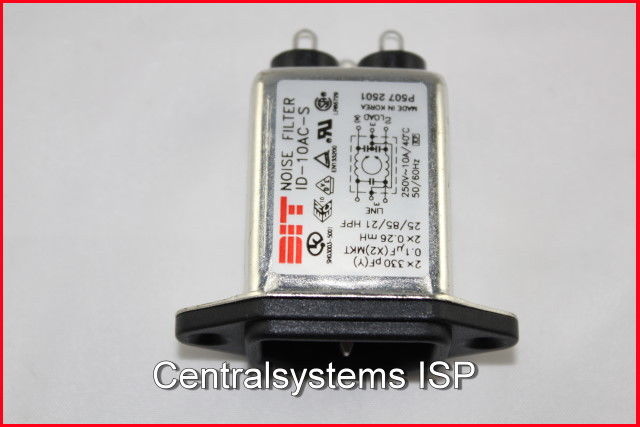

ich habe einen Odroid U3 in meinem Heimnetzwerk und verwende ihn u.a.
als Dateiserver. Dazu habe ich ein externen USB Hub angeschlossen, an
dem eine externe Festplatte hängt, die über ein Y-USB-Kabel zusätzlich
mit Strom versorgt wird.
Nun habe ich das Problem, dass beim Schalten von induktiven PAR
Strahlern über einen einfachen Schalter Störsignale über die zusätzliche
USB Stromversorgung nicht nur meinen USB Hub, sondern den kompletten USB
Stack zerlegen.
Ich kann das Problem darauf zurückführen, dass die Störsignale über die
Stromversorgung durch das Y-Kabel in den USB Bus das Problem sind.
Zuverlässig mit dem Schalten der PARs hängt sich der USB Bus auf, ohne
diese Spannungsversorgung bleibt er in Takt.
Nun habe ich es mit Klappferriten probiert, mit einfachen Kondensatoren
und schliesslich mit einem Netzentstörfilter (siehe Anhang). Alles
bislang ohne Erfolg.
Was ist die einfachste Möglichkeit die Störungen aus der 5V
Stromversorgung zu filtern?
Vielen Dank schonmal,
Gabriel
0.26mH und 330pF sind nicht die Welt. Entweder die Störungen werden
durch das Filter nicht ausreichend gedämpft oder sie laufen auf einem
anderen Weg zu deinem USB.
Je nach erforderlichem Strom gibt es durchaus kräftigere Netzfilter,
z.B. die FN280 Serie von Schaffner
http://www.schaffner.com/de/produkte/download/product/datasheet/fn-280-compact-filtered-power-entry-module/
Da es sich um ein schlichtes USB Netzteil handelt das keinen
Schutzleiter kennt kann ich ausschliessen, dass die Störung darüber auf
den USB Bus gelangt. Andererseits treten die Störungen ohne diese
Stromversorgung nicht auf. Kannst du mir sagen wie diese Störungen
aussehen bspw. gibt es Spannungspitzen und in welchem Frequenzbereich
sind sie typischerweise zu erwarten? Ist es möglich die Dimensionierung
des Entstörfilters zu berechnen bzw. was würdest du empfehlen?
Warum sollen die Störungen nicht von L oder N auf die 5V durchkoppeln?
Hattest du bei deinem Versuch mit dem Filter PE am Filter angeschlossen?
OP #4476566
Sorry, da war ich vrmlt. etwas unklar. Es handelt sich um ein schlichtes
USB Netzteil ohne Schutzleiter. Am Filter ist die PE aber schon
angeschlossen.
