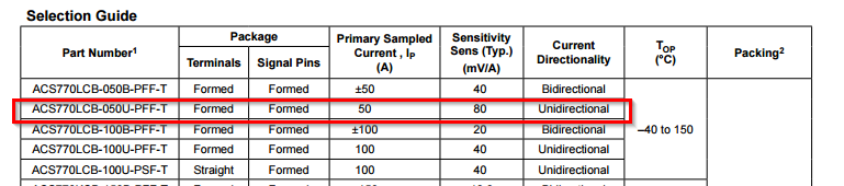

ich habe mir 2 ACS770 U50 zugelegt. Nun wollte ich bevor ich diese
gebracuhe erst einmal fliegend an einem Labornetzteil testen.
Laut Datenblatt müsste der Sensor wenn keine Amps fließen 0,5V am PIN3
VIOUT anliegen haben. Dies ist bei mir nicht der Fall. Ich habe an VCC
und GND etwa 5V anliegen und Messen VIOUT gegen Masse.
Die CBYP  CF  RF dienen ja nur für bessere ergebnisse oder?
Was mache ich falsch?

Was misst du denn?
Laut Datenblatt:
QUIESCENT OUTPUT VOLTAGE
The output of the device when the primary current is zero. For
bidirectional current flow, it nominally remains at VCC⁄ 2.
For unidirectional devices, when VCC = 5 V, VIOUT(QUNI) = 0.5 V.
