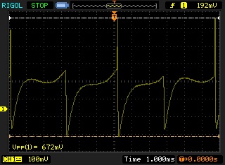

Ich habe gerade meinen Pumpenstrom Oszilligraphiert.
Ich habe Pulse zwischen 130 und 300Hz.
Wenn ich den RC Filter mit 100k und 30nF auf 53Hz abstimme, klingt das
gut?
Oder ist dieser zu Hoch- bzw Niederohmig?
Ich habe leider keinerlei Erfahrungswerte.

Ich habe jetzt mehrere RC Filter getestet und keiner war
zufriedenstellend. Ich habe zwischen 60 und 20Hz Grenzfrequenz
rumgespielt. Sowohl niederohmig (56Ohm) als auch hochohmig (120k) war
nicht zufriedenstellend.
Außer 120k und 100uF. Das ergibt ca 13mHz. Das kann nicht sein, weil es
ewig dauert bis der C aufgeladen ist.
Kann es sein, dass ein Filter 1. Ordnung dazu nicht geeignet ist?
OP #4477919
Ich habe mich nun für einen 0,3Hz TP entschieden und starte die erste
Strommessung erst nach 30s.
Somit bleiben die Fragen 2 und 3 noch offen.

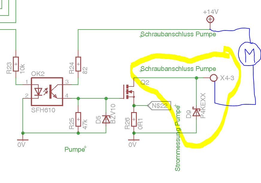

Mhm, das kommt ganz auf deine Definition von "sinnvoll" an. Respektive
was du für Störungen erwartest.
Ganz einfach ist z.B. eine PESD5V0 oder PESD3V3 einzusetzten. Weiter
könnte eine Sicherung à la MF-USMF075-2 hilfreich sein (für Ausgänge).
Wie gesagt, kommt ganz auf deine Anwendung an, und welchen Schutz du
spendieren willst (ob Blitzeinschlag auch berücksichtig werden soll oder
ähnliches). Da kann der Schutz schnell sehr umfrangreich und komplex
werden. Eventuell sind galvansiche Trennungen auch hilfreich.
Mach dich doch mal über die Themen schlau: Surge, Bust, Common-Mode
Noise, Differential Mode Noise, kapazitive und induktive Einkopplung,
Erdschleifen...

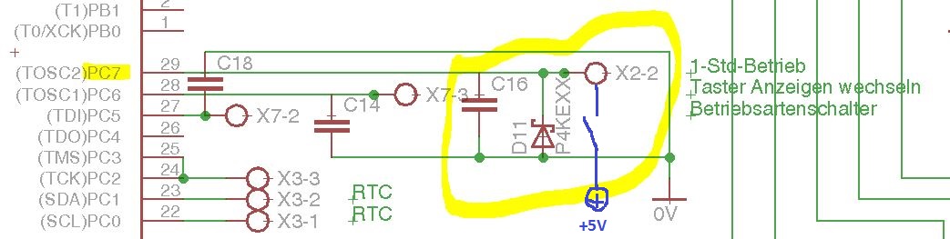

Hmm. Was ich für Störungen erwarte?
Ein Taster wird im Wintergarten verbaut. Der dort verlegte Boden ist
perfekt für Elektrostatische Aufladung. Sprich, ein ESD am Taster ist
warscheinlich. Dazu kommen dann noch 10m Leitung zum uC.
Die anderen Taster sind im gleichen Gehäuse wie der uC. Dort ist nackter
Betonboden (Garage) bei diesen Tastern VERMUTE ich keine Gefahr.

Ich habe mal einen Eingang und einen Ausgang gezeichnet mit einer
Suppressor-Diode zur Vereinfachung.
Ich hätte nun an das Array ESDA5V3SC6 gedacht.
Kann das gut gehen? Diese bricht ja im besten Fall schon bei 5,3V durch.
Mir ist noch eingefallen, dass die Pumpe im Wasser liegt. Bei
eventuellem Gewitter könnte die Beschaltung ja besser sein als nichts
oder? Also einen Einschlag innerhalb von ein paar Metern kann ich
ausschließen.
Der Kondensator beim Eingang dient zum entprellen des Tasters. Ansonsten
hätte ich auf eine weitere Beschaltung verzichtet.
Bei den Analogeingängen würde ich auch die Suppressordioden so einbauen,
da die bei meinen Spannungen (<130mV) so gut wie keinen Irm fließen
lassen.
Ist das so halbwegs sinnvoll?
