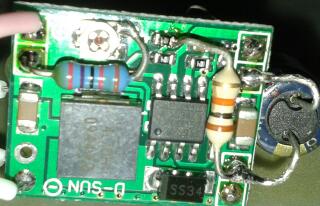

Ich habe mal 2 Chinabauteile kombiniert. Ein 1-3Watt LED Treiber und ein
Stepdownregler. Dazu ein 220mü 25V Kondensator und 2 Wiederstände. Der
10k Wiederstand bewirkt, dass der Stepdown regler erst startet, wenn der
Kondensator auf 18V geladen ist. Der 2. Wiederstand begrenzt nur den
Einstellbereich des Podis.
Der LED Treiber ist extrem einfach aufgebaut, er besitzt keine Sekundär
Primär Rückkopplung. Enfach mal bei E-Bay nach 1W LED Driver suchen. Der
Stepdown besitzt einen MP1584EN.
LG Christof

Ich habe lange nach Lösungen gesucht, die neben weitere Elektronik in
eine UP-Dose passt. Natürlich sind auch 5V Ausgangsspannung möglich.

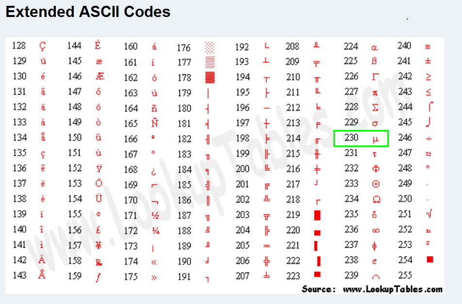

Nicht, wenn man so wie ich das englische Keyboardlayout hat: da gibt es
kein "µ"
Mit ALT & 230 laesst es sich aber abrufen. Um den ASCII-code 230
einzugeben muss man allerdings eine "echtes" numerisches Tastenfeld auf
der Tastatur haben.Wer dies - sowie mein Laptop - nicht zur Verfuegung
hat,kann z.B. mit Autohotkey eine kleine Scriptdatei erstellen und schon
laessen sich die Ziffern (deren Scancode anders sind als die der
"echten" Ziffern")oberhalb der Buchstaben zur ASCII-code-Eingabe
verwenden.
Diese Info ist nur fuer Newbies und Neugierige gedacht - die Profis
wissen es ja schon.

von Kommandozeile vor dem Frühstück für Alle! (Gast)
Ja bestimmt. Weil wir das Jahr 0x10 nach Y2k schreiben geht ASCII
plötzlich über 7 bit hinaus, wa?!?
von Toxic (Gast)
Du hast Dir noch nicht einmal die Muehe gemacht die Tastenkombination zu
testen.....
von Dauergast (Gast)
Du meinst, im Bild links mittig kommen grau 230VAC rein, und links unten
zartrosa 3,3V raus, dazwischen ein Popel Heißkleber?
Naja, Darwin RuleZ :-)
