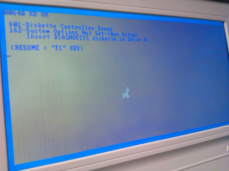

von Franz R. (Gast)
Hintergrundbeleuchtung ist bei beiden Defekt.
Der LTE will zusätzlich nicht von Floppy booten und läd die Diagnose
Disk nicht.
Floppyriemen ist schon erneuert.
Floppy wird auch zugegriffen beim Selbsttest :/
Nur wenn man F1 drückt tut sich gar nix.
Der LTE/286 läuft bis auf Hintergrundbeleuchtung 1A.

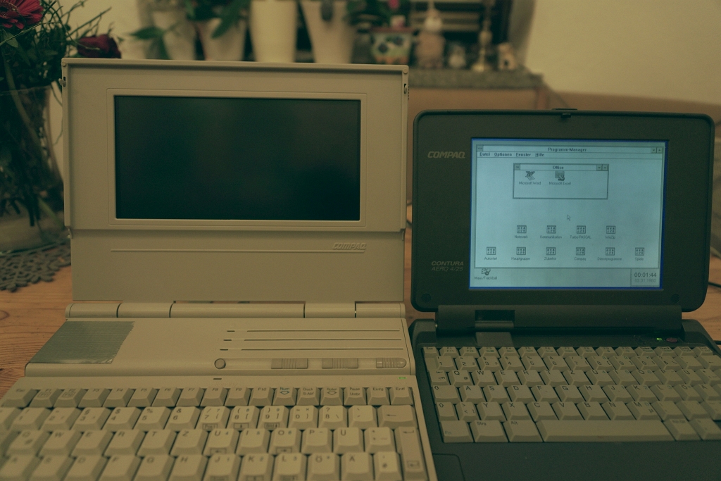

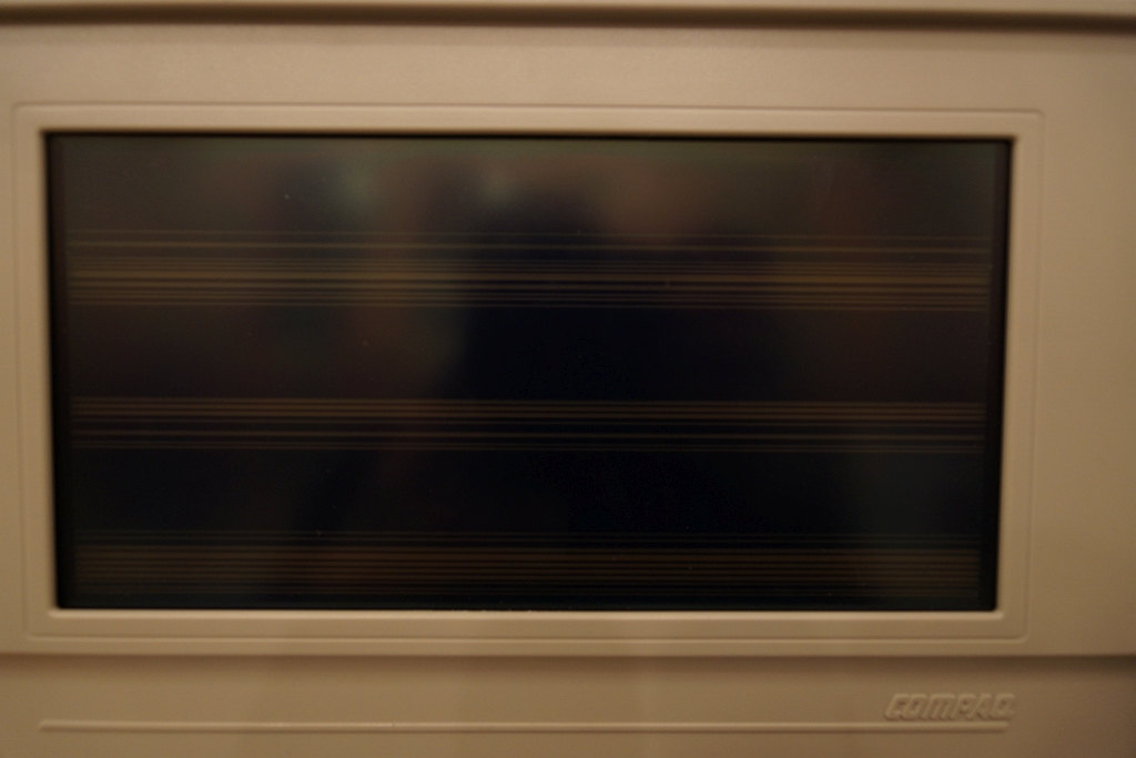

von Old P. (Gast)
So, ich habe nachgesehen....
Also, einer ist ein LTE der andere was neueres.
Blöd nur, dass der LTE soeben auch verreckt ist :-(
Zunächst erschien das Bild noch, allerdings auch mit sehr wenig
Helligkeit. Ganz wenig konnte ich noch am Helligskeitsregler stellen.
Dann habe ich die Kamera geholt und zurück stellte ich fest: startet
andauernd neu und Bild hat Streifen :-( Himmelkrutzitürken aber auch!
Allerdings habe ich wenig Zeit mich daran zu schaffen, neben neuem Auto
(natürlich Spielphase! ;-)) muss ich meine Zeit in meine Tontechnik
stecken, habe im Frühjahr wieder einige Veranstaltungen.
Ein umfangreichen Ordner zum LTE und LTE/286 habe ich auch dazu, doch
wie schon vermutet wird neben normaler Benutzung nur die komplette
Zerlegung gezeigt. Ist ja auch was.... Dann stecken darin noch einige
Originaldisketten mit DOS und Tools. Der Akku nebst Abdeckung war schon
immer weg, der Akku ist ein Eigenbau von mir (4x 4Ah-Zellen NiCad)
Wenn Du das ganze Geraffel haben möchtest, schick mal eine Mail. Gegen
Portoersatz kann das Teil in bessere Hände.
Rest siehe Fotos...
Am Stecker habe ich gemessen, im Leerlauf an den gezeigten Pins rund
7,5Volt. Die beiden anderen zeigten nix, kann aber sein, das dort nach
dem Einstecken was aktiviert wird. Laut Typenschild sollen 5 bis 6,xVolt
mit 2A anliegen.
Old-Papa
Ähm.... Den funktionierenden behalte ich aber noch ;-) Übrigens mit
17V-Netzteil.

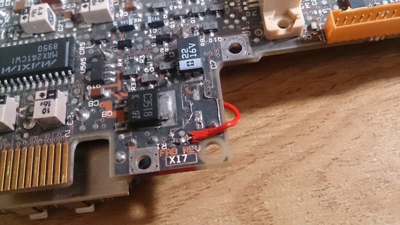

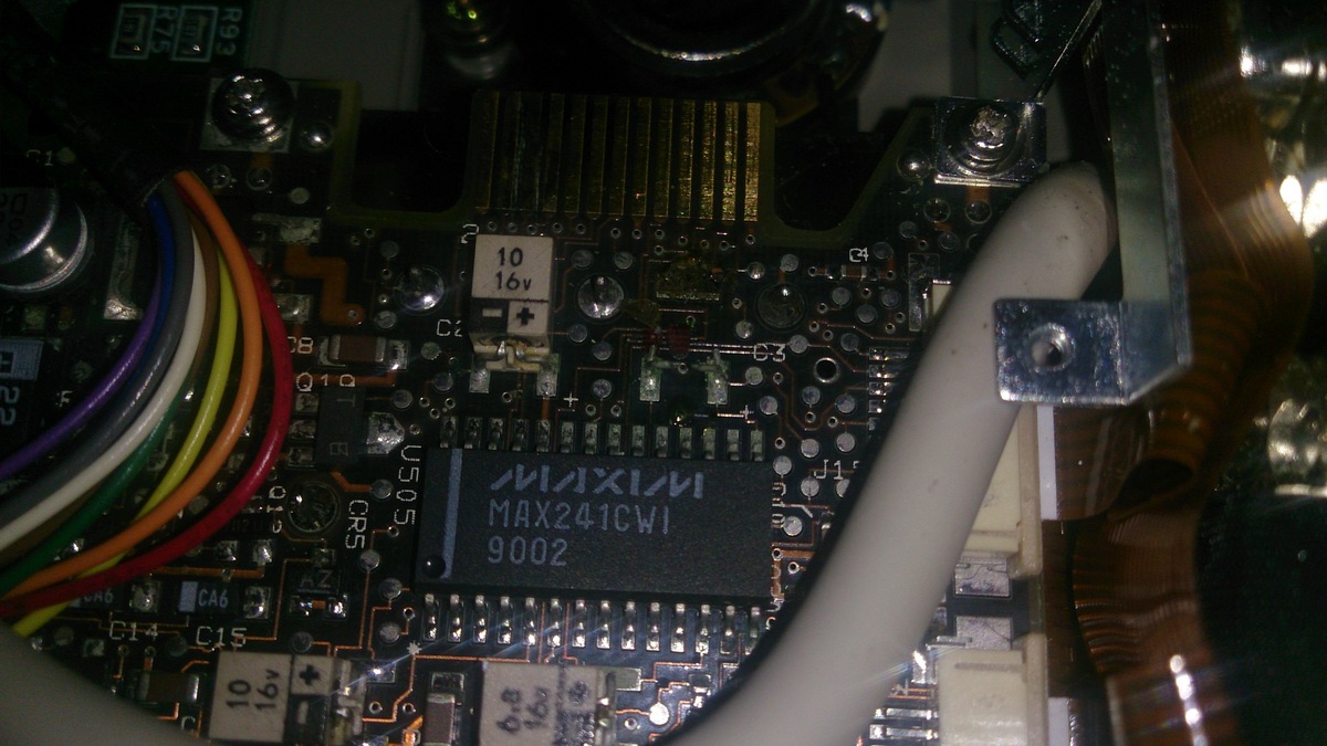

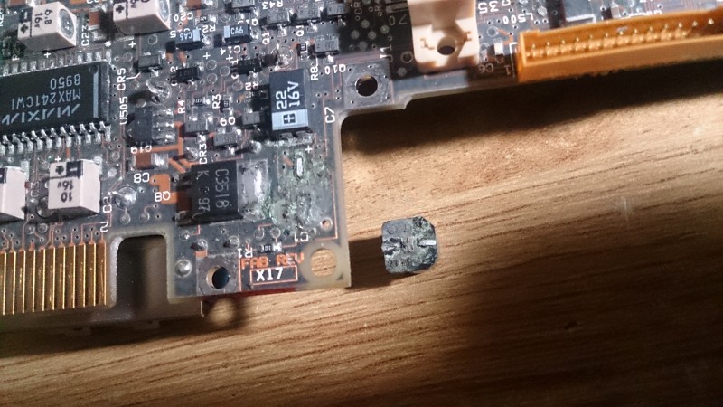

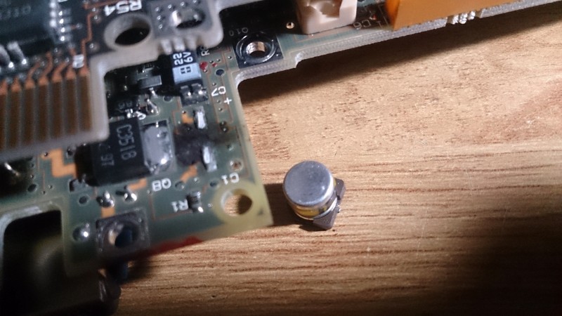

von Franz R. (Gast)
Ist einen Tag später angekommen, Super schneller Versand!, hier der
Fehler (DSC_0426)
Dein Compaq hatte eine Heisse Verabschiedung
Und beim anderen Compaq hier der selbe Elko (DSC_0431)
von Old P. (Gast)
Oha! Bei einem SMD-Alu-Elko hatte ich sowas bisher noch nie!
Naja, viel Erfolg beim frickeln ;-)
Old-Papa
von Franz R. (Gast)
Nach fast 26 Jahren darf so ein Elko schon mal gehen.
Besser gings nicht (286LTE), zwei weitere solche Elkos laufen auch aus.
Mein Löteisen ist zu Grob :)
von Franz R. (Gast)
Es lebt :)

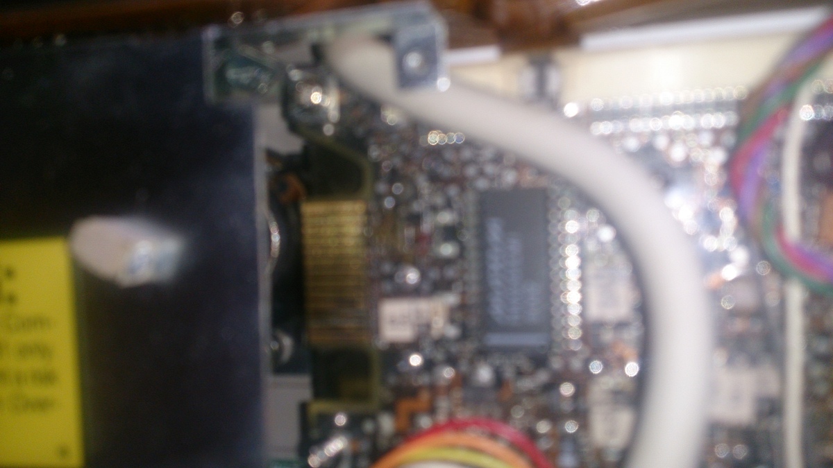

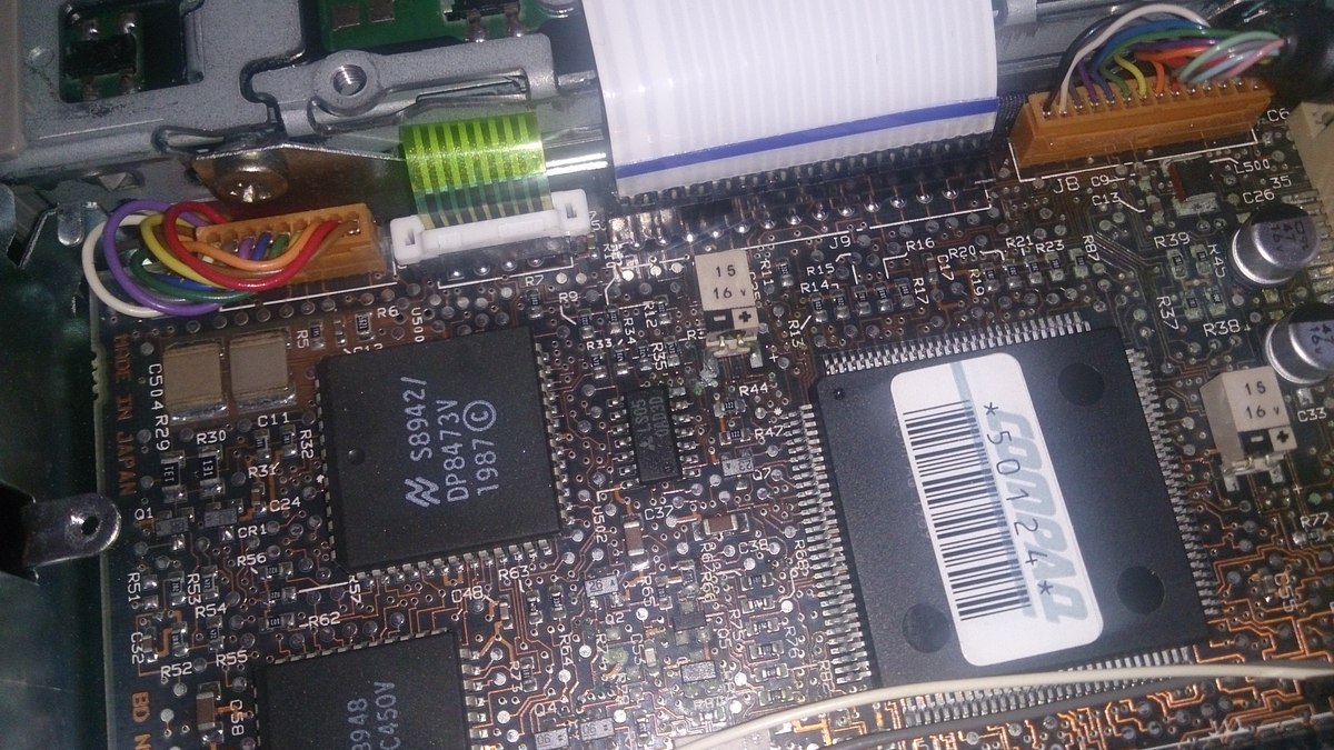

von Franz R. (Gast)
Das Ding ist eher das dass Electrolyt schon überall rumfrisst :-O
Gibts da ein Patentrezept das möglichst komplett zu entfernen ?
Entlötstation hab ich, von Pace aber nur THT.
Auf den Bildern sieht mans ja schön.
Ja zu Treffen wollte ich schon lang mal fahren.
Wäre schon was :)

von Franz R. (Gast)
Wie kriegt man den die Quaderförmigen Elkos runter ? die laufen auch
aus, sind aber oben geklebt und unten verlötet wie es aussieht.
Mit Gewalt wollte ich vermeiden.
Heissluft ?
von Andreas R. (daybyter)
Mach mal Foto, damit man das Problem besser sieht.
Aber ich hab Elkos schon öfters abgeknickt und dann die Pins einzeln
ausgelötet.
von Franz R. (Gast)
https://www.mikrocontroller.net/attachment/286900/DSC_0540.JPG
Siehe hier, der 16V 10uf Elko z.B.
Das Gehäuse ist aufs PCB geklebt, da drin ist ein radial Elko.
Das Beine ablöten/Oben ist jetzt kein grösseres Problem, aber die Quader
lassen sich kaum vom PCB lösen durch den Kleber..
