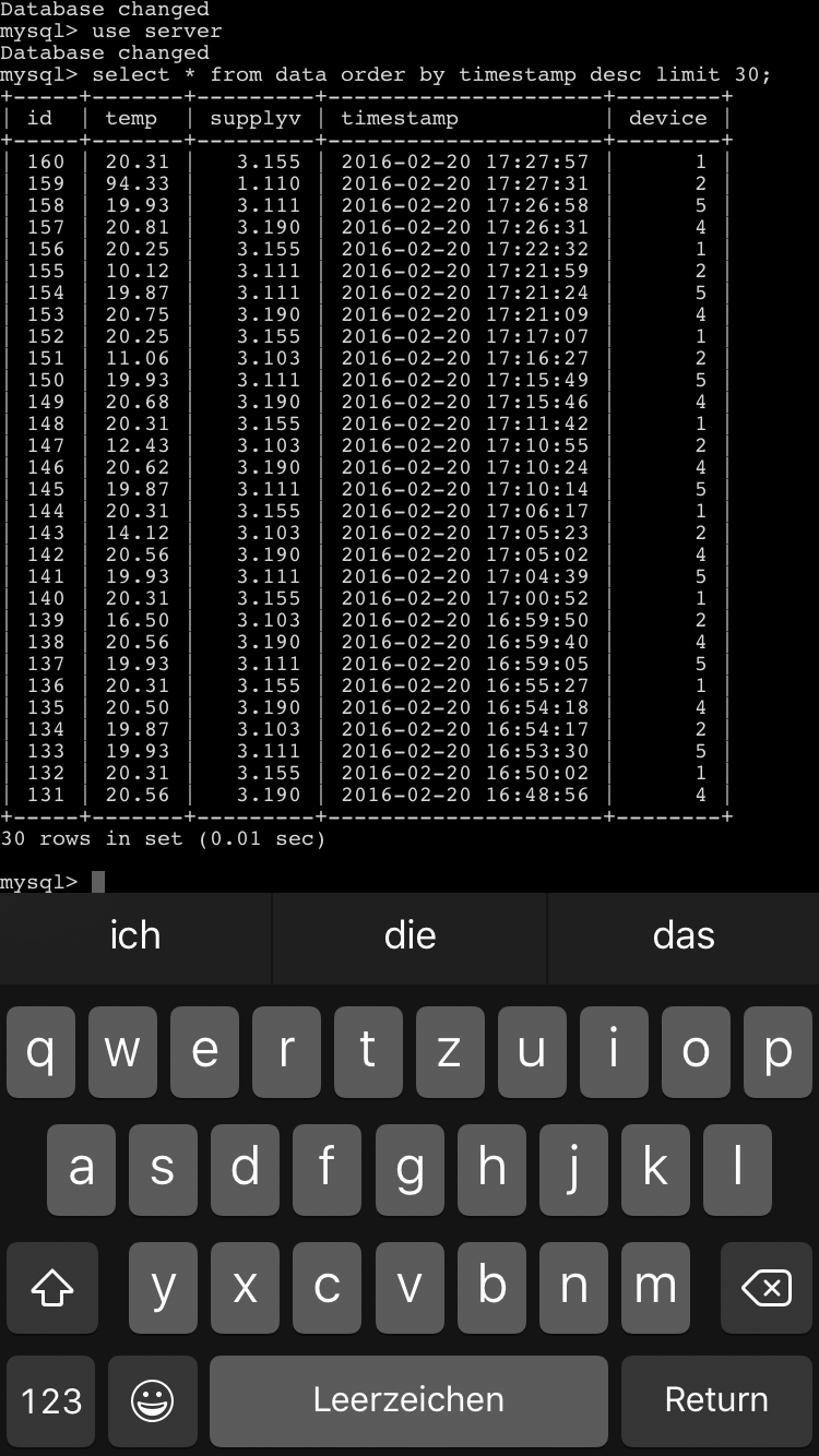

ich habe an einen Attiny84 den DS18B20 Temperatursensor klappt auch
alles super, aber wenn die Temperatur unter 10*C geht, werden auf einmal
90*C angezeigt. Das komische ist auh ich lese die Spannung vom Attiny
aus, sobald der Fehler auftritt ist die ausgelesene Spannung auch
falsch. Könnt ihr mir vl. ein paar Tipps geben was ich noch machen kann?
Ich dachte schon es liegt am Attiny aber habe dann das Kabel vom Sensor
verlängert und nur diesen nach draußen in die Kälte gelegt, selber
Fehler. Habe mal ein kleines Bild angehängt, dort ist das Phänomen bei
Device 2 zu beobachten.
von Wolfgang (Gast)
Ich würde systematisch vorgehen und erstmal prüfen, ob irgendwas mit dem
Sensor ist (was ich nicht glaube), die Datenübertragung ok ist (CRC)
oder ob es am Programm liegt. Dann kann man weiter sehen.
p.s.
Warum meinst du, dass bei deinem Datenbankeintrag mit id 159 die
Temperatur unter 10°C war. Was ist da mit supplyv los?
von Hannes H. (hannes31)
Wenn ich den Sensor rauß packe wird er ja langsam kälter und bei 155 ist
zu sehen das es kurz vor unter 10 Grad ist, danach wird er kälter als 10
und Puff das wars, .. habe schon 4 Sensoren getestet genau das gleiche
bei exakt der gleichen Temperatur. Was mit der Spannung los ist kann ich
nicht sagen, keine Ahnung warum diese genau an diesen Punkt auch falsch
ausgelesen wird.
Werde morgen mal dazu die entsprechenden Auszüge der Sketches posten,
und die verkabelung.

von JensM (Gast)
Ich behaupte, dass es bei Datensatz 159 9,43 °C hat und die Spannung
3,111V ist. Falsche aufbereitung der Daten auf dem Attiny oder den
Datenbankserver (die Temperatur hat 1 Stelle weniger).
Gruss JensM
Und bei 103,45℃ würden dann wieder 10,34 angezeigt...

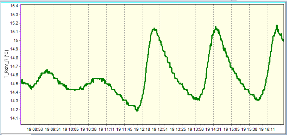

von Wolfgang (Gast)
p.s.
Hier mal ein Beispiel für eine Temperaturmessung mit DS18B20
(Heizungszyklen mit Parameteränderung) und voller Auflösung. Wenn man
die dieser Graphik zugrunde liegenden Daten mit dem Argument Genauigkeit
hier nur mit 0.5°C Auflösung abgespeichert hätte, ware damit so gut wie
nichts anzufangen.

von Falk B. (falk)
@Hannes H. (hannes31)
>alles super, aber wenn die Temperatur unter 10*C geht, werden auf >einmal
>90*C angezeigt.
Mit welcher Software liest du den Sensor aus und rechnest um? Was
Eigenes oder eine Bibliothek aus dem Netz?
>aus,
Welche Spannung?
>falsch. Könnt ihr mir vl. ein paar Tipps geben was ich noch machen >kann?
Betreibe eine systematische Fehlersuche. Miss deine Betriebsspannung
am ATtiny und am Sensor. Füttere deine Umrechungsroutine mit Testdaten
und prüfe, ob sie auch Werte < 10°C richtig umrechnet und anzeigt.
Es lag an der Umrechnung der Daten, danke für den Tip, ich hab mein Tiny
gerade neu geflasht und er steht jetzt draußen und hoffe das es jetzt
klappt :).
