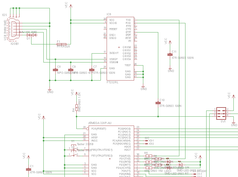

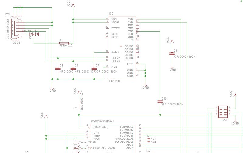

ich nehme gerade meine erste Schaltung mit einem AVR (ATmega328) und
FT232RL in Betrieb und komme gerade nicht weiter (Bootloader
Chip45boot2). Die Spannungsversorgung erfolgt im Regelfall über einen
78L05 (speist direkt VCC), kann aber auch über USB erfolgen (s.
Schaltplan).
Status Quo: AVR und FT232 verrichten ihren Dienst, auch die serielle
Kommunikation sowie flashen über USB funktionieren. Wenn USB gesteckt
ist, startet der AVR problemlos.
ABER: Wenn ich die Schaltung regulär mit Energie versorge (also USB
nicht verbunden), startet der AVR nicht (bzw. nicht richtig). Wenn ich
ihm dann einen manuellen Reset verpasse, ist alles i.O. Das ist jedoch
nicht in meinem Sinn.
Daher die Frage: Mit welcher Maßnahme kann ich sicherstellen, dass der
AVR auch bei konventioneller Spannungsversorgung korrekt startet?
Danke für eure Hilfe
Sepp
von Jim M. (turboj)
AREF gehört nicht an VCC. Da gehört nur ein 100nF Kondensator nach GND
ran.
Die Reset Schaltung am AVR wäre wichtig, die sieht man leider nicht.
Vermutlich fehlen auch noch die Abblock Kondensatoren.
von Wolfgang (Gast)
Indem du den Reset-Pin beschaltest (Pull-up, C gegen Gnd). Guck dir mal
andere Schaltpläne an.
Schaltplan nicht als (vermatschte) JPG-Datei posten, sondern als PNG (s.
[Bildformate] und Hinweis beim Upload.
von Sepp (Gast)
hat die AREF-Beschaltung mit dem Aufstartverhalten zu tun?
Anbei nochmal der Ausschnitt vom Schaltplan als PNG. Die
100N-Abblockkondensatoren sind vorhanden, RESET ist per 1K an VCC und
100N an DTR des FT232 (hatte ich beim Arduino NANO abgeschaut).
Sepp
von Wolfgang (Gast)
Nein, sie ist schlicht falsch oder mindestens gefährlich.
Das sieht nach der bescheuerten Reset Variante aus, die auch auf den
Arduino Boards oft benutzt wird. /DTR vom FT232 soll über den 100nF ein
/Reset auf den AVR geben.
Sinn und Zweck dieser Nummer ist eh fragwürdig. Du fährst vermutlich
besser, wenn du den 100nF von /DTR mal von Reset trennst. Es sollte dann
schon mal alles klappen. Du kannst dann Reset immer noch mit einem
kleineren C (10n-22n) gegen Masse beschalten - ein Pullup hat der Pin eh
schon eingebaut.
Höhere C an Reset interferieren gerne mal mit ISP Programmern, die keine
höheren Kondensatoren entladen können oder nicht genug Geduld beim
einschalten des Prog. Modus haben.
Manche Leute legen auch eine Diode von /Reset in Sperrichtung nach Vcc.
Wenn Vcc zusammenbricht oder noch nicht gross genug ist, wird der Reset
Pin so auf low gezogen.

von Felix Adam (Gast)
Und bei nicht (ausschließlich) USB-gespeistem FT232 solltest du nach
Datenblatt den /Reset des FT232 beschalten. So wie das jetzt ist, ist
das meiner Erinnerung nach falsch.
Sepp schrieb:
> Ok, dann lass ich den C mal weg.
Und mach mal den Pullup deutlich grösser. 1k ist sehr, sehr wenig. Wie
gesagt, du kannst ihn auch ganz weglassen, denn die AVR haben einen
internen an Reset. Beim 2009er Arduino sinds z.B. 10k.
So isses. Im 2009er ist Reset direkt mit VCCIO und VCC5V verbunden - als
Abblockung ein 100nF gegen Masse.
Im Datenblatt unter "Self Powered Configuration" findet man einen
Spannungsteiler am /RESET des FT232, der den Pin auf Masse zieht,
solange kein Anschluss an einen USB-Port erfolgt.

von Sepp (Gast)
noch als Rückmeldung: Den C zu entfernen hat keinen Unterschied gemacht
Ich hab's jetzt anders gelöst: Die BOOTRST-Fust habe ich rückgesetzt und
springe jetzt über ein UART-Kommando zum Bootloader. Funktioniert stabil
(sogar beser als davor).
Grüße
Sepp
