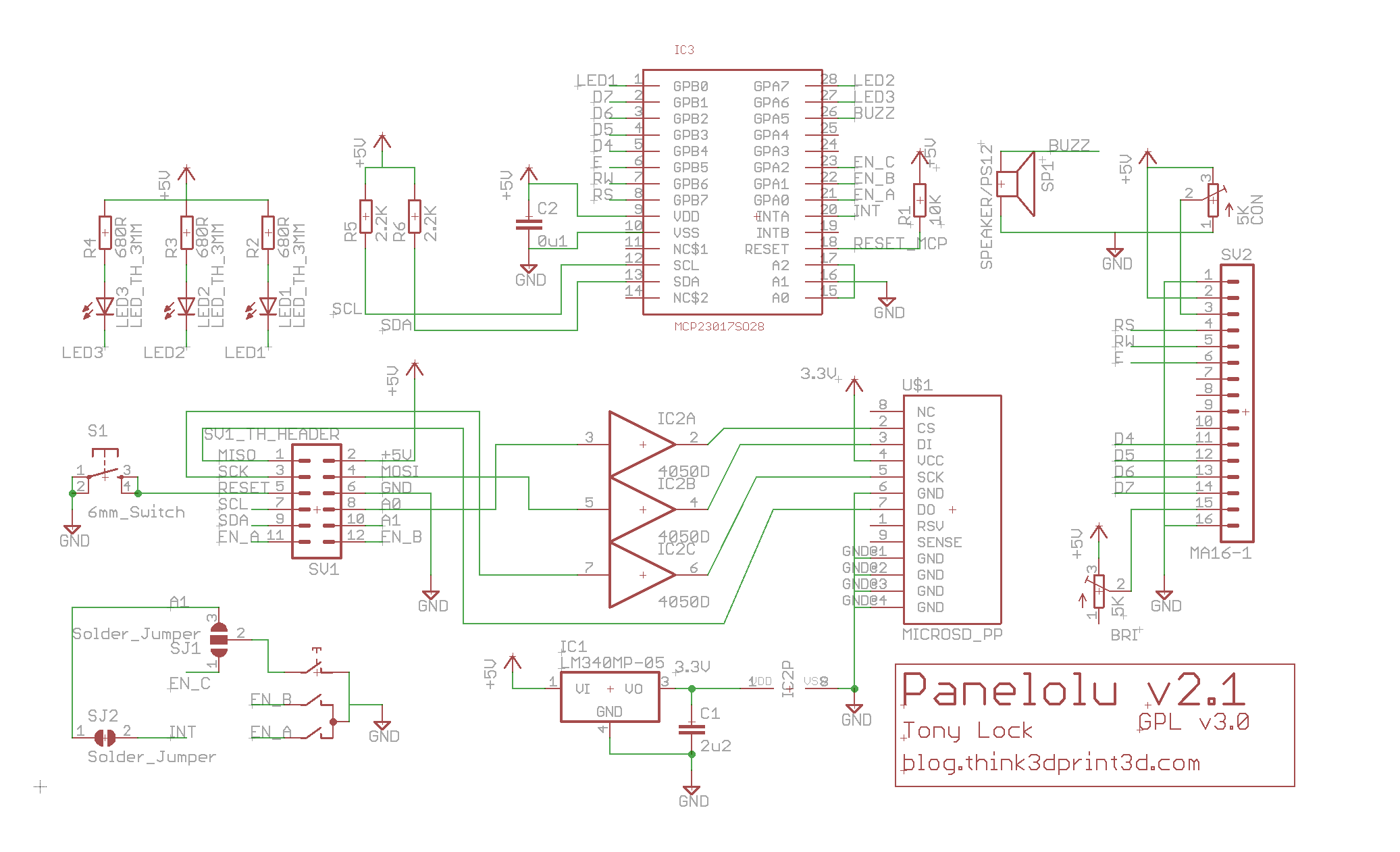

Ich habe hier auf mikrocontroller.net die Beschreibung zur ansteuerung
für LCD Bildschirme gelesen und möchte nun einen solchen mithilfe eines
MCP23017 (I2C GPIO erweiterung) ansteuern. Hierfür habe ich die Library
die hich hier gefunden habe verwendet und sie erweitert. Jedoch scheine
ich bereits beim initialiesieren einen Fehler zu haben da nur schwarze
Balken angezeigt werden. Die Schaltung ist als Anhang zu finden, ich
verwende das Panelolu2 von meinem 3D Drucker! Zum Display selber kann
ich sagen das er funktioniert, da er mit dem Arduino und der
dazugehörigen Software für den 3D Drucker ohne Probleme funktioniert.
Da es anscheinend nur möglich ist Bilder als Anhang zu posten ist hier
der Code den ich zum ansprechen des Displays verwende.

  _data = 0x01; // 0b00000001 schaltet LED des Panelolu 2 aus
50
51
  _ddr = 0b00000000;
52
  _port = 0x00;
53
54
  writeOut(LCD_DDR, _ddr);//Alle benötigten Pins als Ausgang definieren

von Schlaumeier (Gast)
Man kann auch C-Dateien anhängen. Hat den Vorteil, dass es eine echte
Codeansicht gibt.
und ... (geht auch beides gleichzeitig)

Ich bin kein Programmierprofi, aber bei der Pinzuordnung stimmt was
nicht. E und RS liegen lt. Schaltplan auch auf PortB des MCP23017.
//  LCD DB4-DB7 <-->  PORTB an MCP23017 Bit GPB1-GPB4
#define LCD_PORT      0x13 //GPIOB Register Addresse des MCP23017
#define LCD_DDR       0x01 // IODIRB Register addresse des MCP23017
#define LCD_DB        1 // GPB1
//  LCD RS      <-->  PORTD Bit PD4     (RS: 1=Data, 0=Command)
#define LCD_RS        7
//  LCD EN      <-->  PORTD Bit PD5     (EN: 1-Impuls für Daten)
#define LCD_EN        5

Ja das stimmt, die Kommentaren sind noch vom Originalfile, RS liegt am
Pin 7 des PORTB and und EN an Pin 5 des PORTB. Demnach sollten die
definitionen stimmen

Also die Kommunikation funktioniert, die LED am PORT B0 kann ich blinken
lassen!

Ja die Fuses stimmen auch, habe jz einen Fehler gefunden, ich muss bei
lcd_out() die gedrehten Bits auch schreiben, dass habe ich nicht getan
die funktion muss wie folgt aussehen:
static void lcd_out( uint8_t data )
  data &= 0xF0;
  data = data >> 4;
  data = BitReverseTable16[data];
     _data = data << 4;
  _data &= ~(0xF0 >> (4-LCD_DB));
  _data |= (0b00000001);
  writeOut(LCD_PORT, _data);
  _data |= (data>>(4-LCD_DB));
  lcd_enable();
Jetz wird mir etwas angezeigt, jedoch nur sehr komische zeichen!
