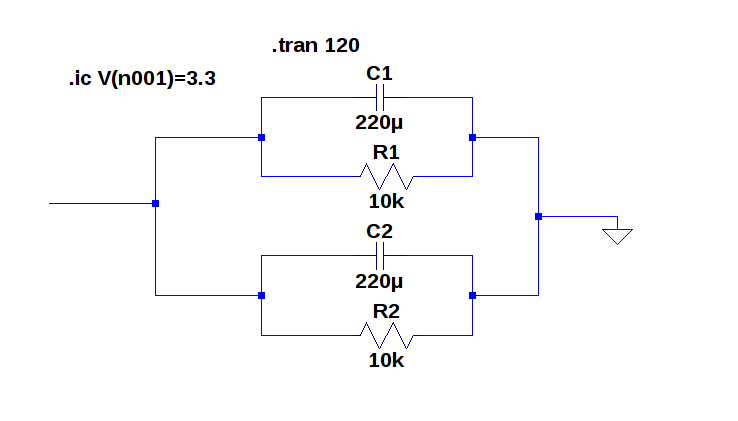

von Damian (Gast)
So ich verstehe das nicht.
ich habe zwei Kondensatoren parallel geschaltet. Diese bis 3.3V
aufgeladen und abgetrennt. Ich messe die Selbstentladung nach Zeit.
In LtSpice ist das ganze in weniger als 10sek auf 0V gefallen.
Im realen Dauert das ganze schon 36min und ist grad mal bei 1.9V ...
kann mir jemand das erklären was ich falsch mache?
von npn (Gast)
Welcher Strom fließt in LTSpice?
Und wieviel fließt in der Realität?
Der angegebene Strom, nach dem du den R dimensioniert hast, ist der
Maximalstrom. Nicht der wirklich fließende Strom.
Jetzt, wo du schon weißt, in welcher Zeit sich der C um eine bestimmte
Spannung entladen hast, kannst du den Entladestrom ausrechnen.
Fazit: Der Strom, den du in LTSpice benutzt hast, ist viel zu hoch.
von Damian (Gast)
Ist das so richtig?
Wie kann ich den Entladestrom berechnen ?
In  40m:56s ist er von 3.3V auf 1.80 Volt gegangen.
von npn (Gast)
Damian schrieb:
> Ist das so richtig?
Hattest du vorhin nicht von ca. 20k gesprochen? Warum baust du jetzt 5k
ein?
von Damian (Gast)
Hallo npn (cooler nickname :D)
Ich warte bis die panasonic Kondensatoren kommen allerdings wollte ich
schonmal mit den Kondensastoren testen die ich hier parat habe.
http://de.farnell.com/wurth-elektronik/870135374003/polymer-alu-elko-220uf-16v-radial/dp/2466575
Kapazität:   220µF
Äquivalenter Serienwiderstand (ESR):   0.01ohm
Nennspannung:   16V
sin die Eckdaten  mit
Leakage current von  352 uA.
Das sind dann umgerechnet 9375Ohm. Ich habe spartanisch aufgerundet auf
10kOhm.
Die Schaltung habe ich vor mir aufgebaut und lade Sie auf 3.3V  auf. Die
Kondensatoren habe ich Parallelgeschaltet. Nun habe ich Sie von der
Versorgungsspannung getrennt und messe das ganze mit einem Multimeter.
von Achim S. (Gast)
Also eine Zeitkonstant von 4000 s. Bei 440µF entspricht das einem
Entladewiderstand von 9MOhm. Und die ergeben sich durch die
Parallelschaltung von deinem Multimeter (10MOhm) mit dem "tatsächlichen
Parallelwiderstand" des Kondensators (rund 100MOhm).
