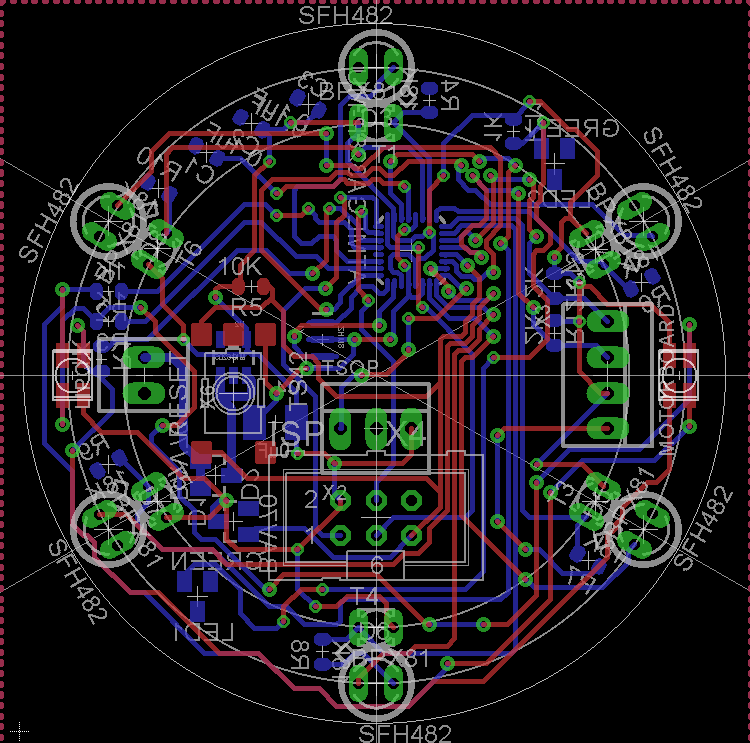

simuli os
#4478423
Kleiner Tipp: Schau dir deine EAGLE-Files nochmal an bevor du sie
Internet stellst...
Es ist relativ blamabel und peinlich wenn man für Bauteilkontur das
Dimension-Layer verwendet oder bei Massepolygonen die Orphans an hat...
(Firma: Schweigstill IT) Persönliche Seite #4478446

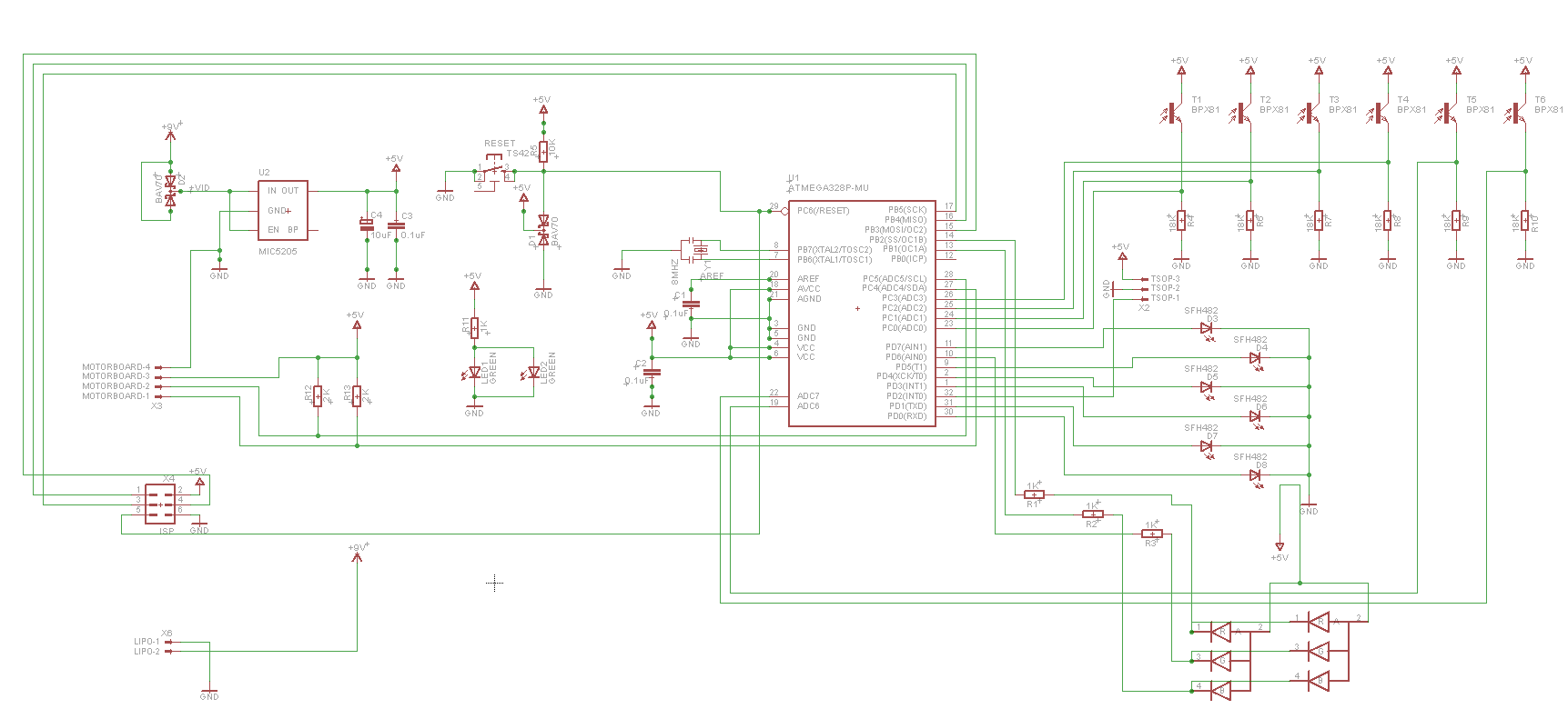

fabio schrieb:
> es sollte ab nun an vo der community weiterentwikelt werde.
"Weiterentwickeln" ist eine sehr euphemistische Beschreibung dafür,
Deine entgegen jeglicher Ingenieurskunst hingerotzte Schaltung in eine
funktionsfähige Form zu überführen und das ebenso grausame Layout noch
einmal neu zu erstellen. Beispiele: parallelgeschaltete LEDs, LEDs ohne
Vorwiderstand.

Gast #4479802
danke für den hinweis, dass hat mir der leiterplattenhersteller auch
gesagt. ist ja auch nicht weiter schlimm da es meine ersten zwei
leiterplatten überhaupt waren. aber genau das verfolge ich mit diesem
projekt, er hat sofort das problem erkannt, und kann sicherlich durch
seine erfahrung eine lösung bieten.
> Vorwiderstand.
danke für deine konstruktive kritik am layout/ schaltplan
tipp (keine parallel geschaltene leds's)
es wird spannend, schon zwei lösungsansätze..^^
