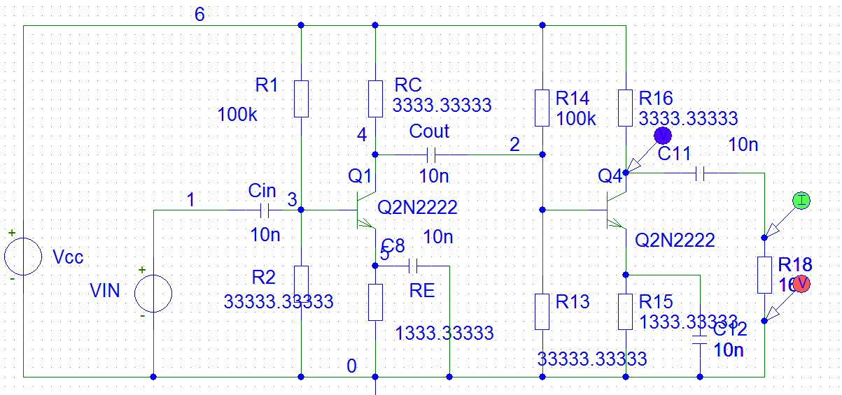

Hallo Leute,
ich hatte bereits vor wenigen Wochen einen Beitrag verfasst, der mir
helfen sollte mich vernünftig mit Software zur Schaltungssimulation
auseinanderzusetzen (Vielen Dank nochmal dafür ;) ).
Jetzt versuche ich gerade eine Verstärkerschaltung zu designen (siehe
Anhang).
Mein Problem ist, dass ich angeblich mit einer 9V Batterie aus einem
0.01V Signal eine Ausgangsspannung von ca. 15-16V erzeuge (Anhang).
Jedoch ist der Strom dort nahe 0 , also würde man am Lautsprecher doch
auch nichts hören???
Ich würde gerne folgendes Model nehmen:
http://www.reichelt.de/Miniaturlautsprecher/VIS-K50WP-16/3/index.html?&ACTION=3&LA=5&ARTICLE=145461&GROUPID=6559&artnr=VIS+K50WP-16
Wie simuliere ich den Lastwiderstand richtig ? Wenn ich einen
Lastwiderstand mit 16 Ohm für den Lautsprecher hinter den Kondensator
schalte , bekomme ich über diesen nur einen Spannungsabfall von 0 Volt
bzw. Gleichspannung ?
Wodurch entsehen die Verzerrungen ? (siehe Simulation)
Das Wichtigste: Würde diese Verstärkerschaltung so funktionieren, wenn
ich sie aufbaue (meinetwegen auch mit viel Verzerrung und zu
leise/laut), einfach noch ob lauffähig?
Mfg und Danke im voraus,
Lucky66
PS: Die Werte kommen daher, dass ich nur 1,10,100,1000,... Ohm
Widerstände habe und für z.b. 30kOhm je 3 100kOhm parallel schalte.

Das sind 2 Class A Verstärker in Reihe. Das macht schonmal wenig Sinn.
Deine rechte Verstärkerstufe arbeitet nur mit einem Spannungsteiler an
der Basis. Wenn da genug Strom von der ersten Stufe rausgezogen wird,
sperrt der Transistor komplett, das werden deine Verzerrungen sein.
Normal würde ich sagen dass die Arbeitspunkteinstellung nicht stimmt,
aber da ne doppelte Class A Verstärkung eh keinen Sinn macht ist das
eigentlich nicht so wichtig.
Aber trotzdem, für die Zukunft: Du hast 2 Verstärkerstufen mit genau
gleicher Beschaltung.
Deine erste Stufe hat aber schon nen Verstärkungsfaktor von grob 100.
Also ist das Eingangssignal für die zweite Stufe viel zu groß und die
entwickelt dann starkes Clipping.
Und dann kommen da bestimmt noch unschöne Effekte wegen Sättigung dazu.
Vorgehensweise:
- 1. Transistor ordentliche Arbeitspunktberechnung machen
- 2. Rechte Seite Komplementär-Gegentaktstufe mit Dioden als
Basisvorspannung.
Gast #4478481
Was für ein Signal soll denn das sein? Rechteck oder Sinus?
Man sollte auch solche Angaben in der Schaltung unterbringen.
Um mehr Spannung raus zu holen muss man schon eine entsprechende
Schaltung nutzen, z.B. Ein Schwingkreis mit einer Spule, oder
einer Dioden-Kaskade, die aber mit NF-Verstärkern gewöhnlich
nichts gemein haben.
So eine Schaltung, sofern sie korrekt dimensioniert wäre, kann
das nicht leisten. Da werden kaum Spannungen über 7Volt am Ausgang
raus kommen.
Strom fließt nur bei angelegter Spannung an einer Last.
(Ohmsches Gesetz). Gewöhnlich misst man Spannungen und rechnet den
Strom bei Bedarf aus. Man kann den zwar auch messen, aber das wird nur
selten gemacht.
Weil die Stufen wegen falscher Bauteile-Dimensionierung wohl
übersteuert sind oder für die Anwendung schon der falsche Plan sind.
Einige Werte sind da nicht plausibel. Man kann die in der Simualtion
ja leicht ändern und sieht dann, wie sich das Signal verändert.
Die Schaltung wird so funktionieren wie du die simuliert hast,
also verzerrt.
Je nach Eingangssignal wirken sich aber auch die Kapazitäten in der
Schaltung verzerrend aus.
Das ist ja mathematisch auch korrekt, aber manche Werte können schon
falsch gewählt sein. Simulieren kann man besser mit realen Werten.
Praktisch kann man dann ja tricksen. Woher stammt denn die Schaltung?
Bei Gleichspannung lädt/entlädt sich ein Kondensator nur. Bei
Wechselspannung wirkt ein Kondensator mit seinem kapazitiven
Blindwiderstand (und das noch frequenzabhängig), den man mit einem
Multimeter oder Oszilloskop gewöhnlich nicht messen kann.
Wenn man ein Sinussignal verstärken will, muss man zunächst dafür
sorgen das man das Nutzsignal im Bereich von UB/2 hält, weil sonst
die Spitzen abflachen könnten, was dann zu Verzerrungen führt.
Irrtum vorbehalten
#4478490
Stimmt schon, im Prinzip eine Spannungsverdopplerschaltung.
Sie verhält sich allerdings anders, wenn du die Frequenz verändert, oder
die Grösse der Kondensatoren.
Und was du hören würdest, würde grausam klingen, denn es besteht quasi
nur aus Verzerrungen.
Die fehlen noch viele Grundlagen der Verstärkerkonstruktion.
Das wirkt an einem 2000 Ohm Ausgang wie ein Kurzschluss. Der Ausgang
wird damit also vollkommen überlastet.
Ach.
16 Ohm sind schon mal ein guter Anfang, jedenfalls besser als nichts.
Übersteuerung und unterschreiten der unteren Grenzfrequenz.
#4478531
Im Großen und Ganzen hat der Sascha Recht, aber ich möchte noch einiges
hinzu fügen:
Wenn ich jetzt schreibe, dass deine Schaltung teilweise höherer Blödsinn
und die Herangehensweise zur Simulation von Ahnungslosigkeit geprägt
ist, klingt das wie eine Beleidigung, aber:
Wir alle haben mal angefangen (zumindest die, die jetzt weiter sind),
wir alle sind ähnlich im Dunkeln getappt, und ich finde es gut, wenn du
es auch versuchst! Mach weiter!
Zur Schaltung:
1. Zunächst hat Sascha die Arbeitspunkte angezweifelt. Das habe ich
auch. Arbeitspunkt heißt: Die Spannung, die am Kollektor des Transistors
anliegt. Um eine hohe maximale Ausgangsspannung zu erreichen, sollte sie
in der Mitte zwischen den Spannungen liegen, die sich ergibt, wenn der
Transistor voll durchgesteuert ist und wenn er voll gesperrt ist. Wie
man das berechnet ist 1000-fach im Internet zu finden, hier kommt die
1001ste Version:
R1 und R2 bilden einen Spannungsteiler, in diesem Fall auf 1/4 von VCC.
Am Emitter will sich diese Spannung (-0,6 V) einstellen, sagen wir
ebenfalls 1/4 * VCC. Weil der Strom in RC (fast) genau so groß wie in RE
ist, fällt über RC eine Spannung von 2,5 * 1/4 * VCC = 0,625 * VCC ab.
Gegenüber Masse ist das 0,375 * VCC, während am Emitterwiderstand 0,25 *
VCC abfallen. Bleiben 0,125 * VCC über den Transistor (in der Praxis
etwas mehr). Der Transistor ist fast voll durchgesteuert, das ist gar
nicht gut, funktioniert aber gerade noch so eben.
Das kann man auch mit der Simulation sehr schnell und viel genauer
heraus finden, Stichwort DC Bias Points oder ähnlich.
2. Wieso hast du einen Koppelkondensator von 100 µF im Eingang, aber nur
10 nF zwischen den Stufen? Ok, das hast du übersehen.
3. Wieso hast du am Ausgang 10 nF nach Masse gelegt? Ok, weil du es
nicht besser weist. C11 hat da nix zu suchen, der muss weg, solange
nichts Weiteres folgt.
Zur Simulation:
Mit welcher VCC simulierst du?
Cin würde eine untere Grenzfrequenz von ca. 0,07 Hz erlauben, die 10 nF
von Cout ca. 300 Hz, RE ca. 1 bis 10 Hz. Zu erklären, warum, spare ich
mir jetzt. Diese Grenzfrequenzen kann man angleichen. Aber auch jetzt
müsste eine Simulation mit 1 kHz ein sinnvolles Ergebnis liefern.
100 mV hast du geschrieben. Bei der geschätzten Gesamtverstärkung von
10000 (s. Sascha) würdest du den Verstärker schon bei 1 mV übersteuern,
zumal der Arbeitspunkt so unglücklich ist. Da kann nur so ein vergurktes
Signal am Ausgang erscheinen. Prinzipiell kann man auch exakt erklären,
warum das genau so aussehen muss, aber das tue ich mir hier nicht an.
Ca. 10000 ist nur die Leerlaufverstärkung, wenn nichts am Ausgang
angeschlossen ist. Der Ausgangswiderstand deiner Schaltung ist ca. =
R16, also 3,3 kOhm. Nun schreibst du, das du dort einen 16
Ohm-Lautsprecher anschließen willst. Das geht (bzw. ginge über einen
Koppelkondensator), nur bricht die Ausgangsspannung auf 1/200stel
zusammen, auch die maximale Ausgangsspannung. Im Lautsprecher hörst du
fast nix mehr. Daher Saschas Empfehlung, eine Komplementär-Endstufe
vorzusehen, aber ich glaube, da liegt er erheblich mit seiner
Einschätzung deine Kenntnisse daneben.
Ich habe jetzt genug Grundlagen erläutert, Komplementär-Endstufen werde
ich jetzt nicht auch noch versuchen.
Ich empfehle, erst mal die Simulationsschaltung zu bereinigen, und eine
saubere Simulation zu erreichen.

@Bastian:
1. du hast sicher mehr als 9V für die Betriebsspannung der Schaltung
angegeben. Sonst würdest du nicht einen Spitzenwert von 15V
rausbekommen.
2. die Arbeitspunkte deiner Transistoren stimmen nicht. Ziel ist es, ca.
die halbe Betriebsspannung zwischen Kollektor und Emitter abfallen zu
lassen. Beachte, daß sowohl am Kollektorwiderstand als auch am
Emitterwiderstand Spannung abfällt.
3. es ist zwar richtig, den Emitterwiderstand mit einem Kondensator zu
überbrücken (damit die Wechselspannungsverstärkung der Stufe höher ist
als die Gleichspannungsverstärkung) aber man macht trotzdem einen
Widerstand in Reihe zu diesem Kondensator, aus dem sich dann die
Wechselspannungsverstärkung ergibt.
4. die Koppelkondensatoren von 10nF sind viel zu klein, zumindest wenn
es dir um einen NF-Verstärker geht. Auf jeden Fall ist da ein deutliches
Mißverhältnis zwischen den Emitter-Kondensatoren mit 100µF und den
Koppelkondensatoren mit 10nF.
5. wenn du wissen willst, was an einem Lautsprecher ankommt, dann muß
der Lautsprecher mit in die Simulation. Also C11 mit dem rechten Bein
nicht direkt an GND, sondern dort deinen Lautsprecher als z.B. 8R
Widerstand einfügen. Was soll überhaupt C11 so wie er jetzt beschaltet
ist?
6. für einen Lautsprecher brauchst du eine deutlich niederohmigere
Ausgangsstufe. Normalerweise eine Gegentakt-Endstufe.

PS: Mit angepassten Kondensatoren und passendem RL (16 Ohm
Lautsprecher)sieht es schon einmal ein wenig besser aus (siehe Anhang).
