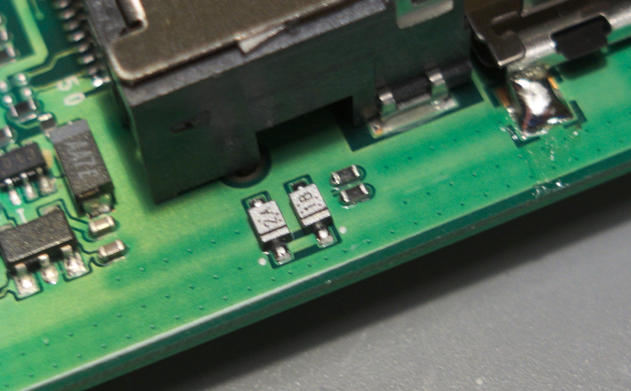

ich bin gerade dabei eine EOS 350D umzubauen. Hierbei bin ich auf
folgende Dioden? gestoßen, welche unterhalb des CF Schachts sitzen.
Weiß jemand, was für Dioden das sind und was der Aufdruck 2A bzw. 1B
bedeuted? Die Oberfläche ist silber glänzend.
Ich konnte im Internet bis jetzt nicht diese Bauteile finden.
Beide dioden sind an der Kathode verbunden. Falls jemand zufällig weiß,
wozu diese beiden sind, da er sich schonmal damit befasst hat, wäre das
natürlich auch super.
Viele Grüße,
Andreas
Dabei handelt es sich um Transzorb-, TVS- bzw Transient Voltage
Supressor Dioden. Dies ist eine asymetrische Schutzschaltung wie Du sie
z.B. in Flugzeugen kiloweise (wenn das reicht) gegen Blitzschlag
findest. Du mußt einfach mal die typischen Verdächtigen wie Vishay,
Diodes Inc, Microsemi, NXP, OnSemi, ST Microelectronics usw abklappern.
Da war noch ein Großer. Fällt mir gerade nicht ein. Einfacher ist es zu
schauen wofür die sind bzw, an welcher Buchse die hängen, und dann
passende rauszusuchen.
