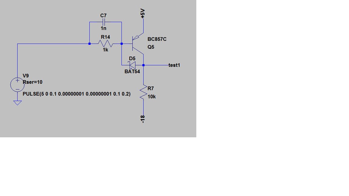

von Frank (Gast)
Ich habe einen Transistorschalter wie im Anhang entwickelt. Leider
erfüllt er nicht meine Anforderungen/Erwartungen. Die Schaltzeit liegt
bei der abfallenden Flanke bei bestenfalls 150 Nanosekunden. Am liebsten
hätte ich natürlich einen Schalter der so schnell wie möglich schaltet,
aber es sollte wenigstens unter 100 ns sein.
Klar ich könnte natürlich noch einen schnelleren Transistor verwenden,
aber eigentlich sollte mit dem gegebenen auch mehr möglich sein.
Ich komme ich gerade nicht weiter, was eine Verbesserung der
Schaltzeiten betrifft. Der Gewinn durch die Schottkydiode war auch sehr
gering.
Vielleicht wißt ihr ja, wie man den Schalter schneller macht.
von tobi (Gast)
Du übersteuerst den Transistor ganz schön mit dem Basiswiderstand von
nur 1k.
Da braucht er schon seine Zeit bis er wieder aus der Sättigung kommt....
von Achim S. (Gast)
bei der fallenden Flanke sperrt der Transistor, die Last wird allein von
R7 umgeladen. Eine Schaltzeit von 150ns (10%-90%) entspricht einer
Zeitkonstante von 70ns, und die hast du bei einem Widerstand von 10kOhm
wenn die kapazitive Last 7ns beträgt (also z.B. ein Oszitastkopf in x10
Stellung).
Schneller wird die fallende Flanke z.B. wenn du R7 kleiner wählst.
um das zu vermeiden wurde ja die Schottkydiode eingebaut.
von Uwe S. (regionalligator)
R7 deutlich verkleinern, oder stattdessen eine Konstantstromquelle
einsetzen (wenn möglich ebenfalls mit höherem Strom).
Meinen Glückwunsch, daß du überhaupt 150ns erreicht hast. Bei kleinen
Strömen sind Transistoren am Collector sehr langsam, fast egal was man
an der Basis so an Aufwand treibt.
Übliche Kleinleistungstransistoren sind dafür einfach noch zu groß, man
bräuchte sowas Kleineres, was z.B. in ICs verbaut ist...

von Sascha (Gast)
2 Maßnahmen:
- Sättigung verhindern
- Ausräumfaktor.
D5 macht da keinen tollen Job, wenn Vbe 0,7V ist und Vdiode 0,5V dann
bleiben für Vce 0,2V übrig. Das ist ordentliche Sättigung.
Bei nem Verstärkungsfaktor von grob 100 müsste R14 ungefähr 1MOhm haben.
Probier mal Werte zwischen 200 und 500kOhm aus.
Die Schottky kann man über R14 brücken, Kathode zur Basis. Dann fließt
ein Ausräumstrom in die Basis zum Abschalten.
Wie hat mein Professor so schön gesagt: "Ein Transistor. Und 20 drumrum
die dafür sorgen dass der schnell schaltet.".

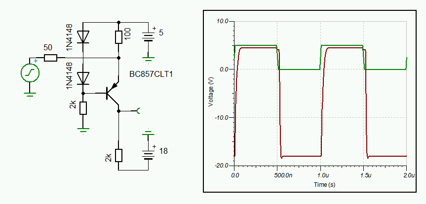

von ArnoR (Gast)
Frank schrieb:
> Momentan ist es ein bißchen verhext, egal welchen Wert (Widerstand,
> Kapazität) ändere, es schaltet nur langsamer. Mit R7 = 4,7 KOhm wird die
> Schaltgeschwindigkeit reduziert. Mit R7 = 20 KOhm ist sie deutlich
> langsamer. Eine Stromquelle gut, aber wie verschalten?
So. Schaltzeiten unter 50ns. Wenn der Ausgangspegel nicht von +5V bis
-18V gehen muss, kann die Schaltung auch schneller schalten.

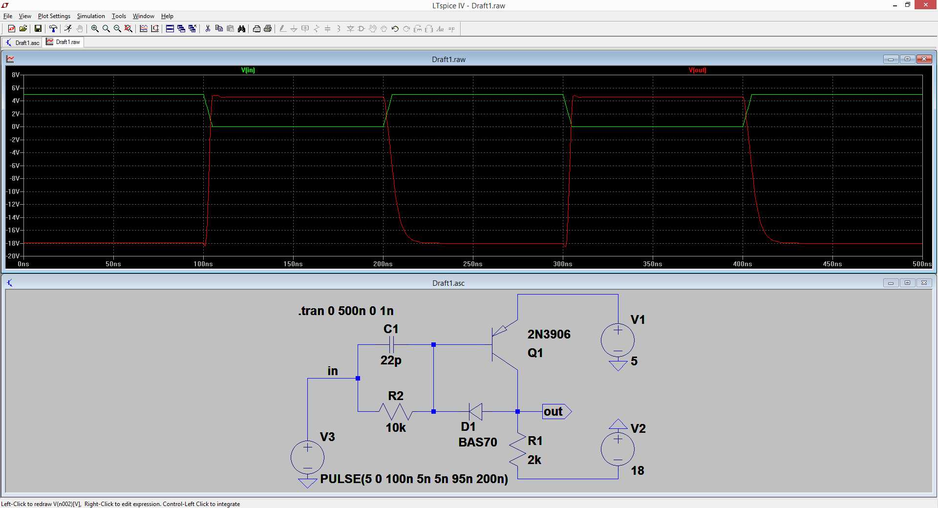

Die erste Schaltung ist anders dimensioniert schon schnell.

Frank schrieb:
> @ArnoR
> Die Schaltung werde ich auch noch ausprobieren.
Dann aber auch mit veränderter Bestückung und Schaltzeiten von unter
20ns wie im Anhang. Mein Vorschlag bringt wegen der etwa gleich
schnellen Flanken auch ein symmetrisches Signal, im Gegensatz zu deiner
bzw. der Schaltung von Jens.

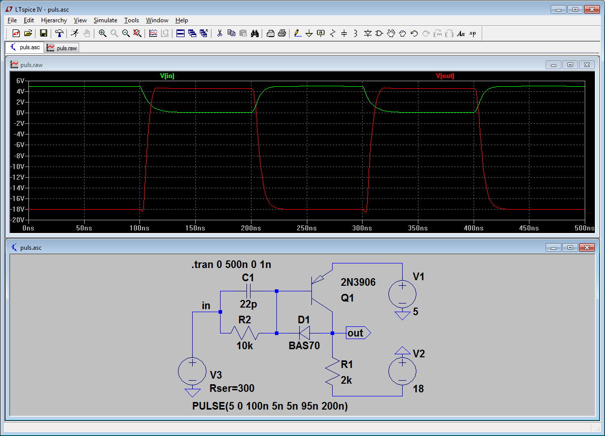

von jens (Gast)
Hier mal mit 300Ohm Innenwiderstand des Generators.

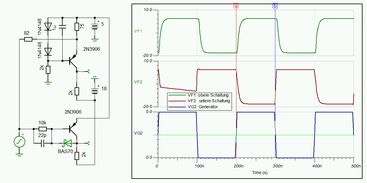

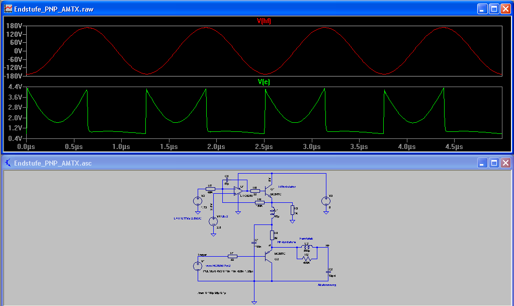

von oldeurope O. (Gast)
Mitlesa schrieb:
> Frank schrieb:
>> Die Quelle ist CMOS-Digitaltechnik.
> Kommt doch sehr darauf an welche .....
Ich verwende 74HC... und einen BC557C in Collectorschaltung
dahinter als Schalter.
Da kann ich mir bequem einen 82R Entkopplungswiderstand
leisten. Das mal als Anregung. Angehängt ein Emitterfolger.
http://2.bp.blogspot.com/-C9nW0U5NWsU/Vsx_l-2bSKI/AAAAAAAABTI/9NHwiHOJKdk/s1600/Endstufe_PNP_C-QUAM-TX_schema_raw.PNG
http://workupload.com/file/Rc55EOuU
http://c-quam.blogspot.de/2015/10/c-quam-pruefsender.html
