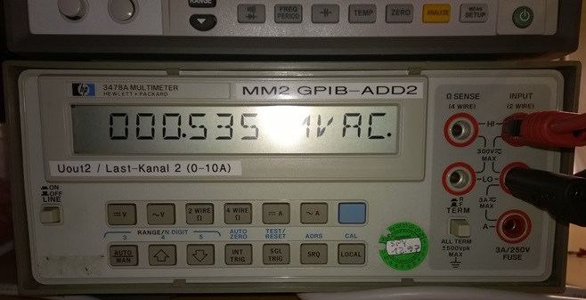

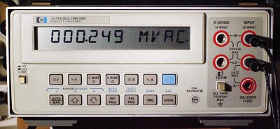

ich habe mir ein gebrauchtes Digital Multimeter HP 3478A geleistet.
Das Gerät zeigt bei kurzgeschlossenem Eingang im 300mv
Wechselspannungsbereich ca. 220 µV an. Ist das normal oder hat das Gerät
einen Defekt?
Vielen Dank und Gruß
Andreas

Zu deiner Frage:
Ja, das ist normal. Die in diesen Multimetern verwendeten TRMS-Wandler
(AD536 und AD637) funktionieren bei sehr niedrigen Spannung nicht mehr
zuverlässig und zeigen nur noch einen Offset an.
Im HP34401A gibt es daher das "Feature" (Algorithmus/Funktion), dass ab
einer bestimmten niedrigen Spannung 0mVAC angezeigt werden.
Edith:
Ich hab die Quelle dazu wiedergefunden:
http://www.gellerlabs.com/34401a%20ac%20zero.htm
> einen Defekt?
Wenn du das Handbuch aufschlägst bei den Tabellen mit den
Spezifikationen des Geräts, wirst du feststellen, dass beim HP 3478A
(und vielen vergleichbaren Geräten) der AC-Modus nur für Eingangswerte
>10 % vom Vollausschlag spezifiziert ist.
D.h. bei 1 mV anliegender Spannung im 300 mVAC-Bereich, darf ein 3478A
alles mögliche (auch Gedichte) anzeigen, ohne seine Spezifikation zu
verletzen.
(Grund ist die sehr schlechte Linearität von analogen RMS-Wandlern bei
kleinen Eingangsgrößen; auch nimmt die Bandbreite stark ab.)
