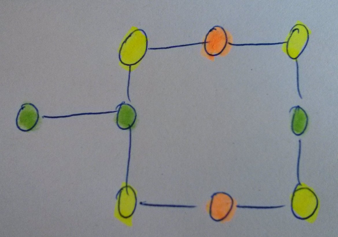

von Mikro 7. (mikro77)
Be S. schrieb:
> Ich suche einen Algorithmus, der auf einer zweidimensionalen Karte die
> zwei Punkte findet, die am weitesten voneinander entfernt sind.
Das ist interessant. Und mit "Graph Diameter" auch gleich wieder was
gelernt. Wenn man da die Distanz für jedes Knotenpaar berechnet, wird
das ganz schön aufwendig. :-)
Um die Suchmenge einzugrenzen, könnte man möglicherweise Knoten zu
Knotenmengen (Sets) zusammen fassen und so die Anzahl "N" reduzieren.
Auf die Sets (die einen neuen Graph bilden) werden dann die kürzesten
Pfade berechnet.
Bsp.: Jeder Set enthält seine Knoten + die Links zu den benachbarten
Sets + den Durchmesser des Sets. Anfangs bildet jeder Knoten einen Set.
Die Anzahl der Sets wird iterativ verringert. Dazu wird für jedes Paar
von benachbarten Sets der gemeinsame Durchmesser berechnet. Das Paar mit
den geringsten gemeinsamen Durchmesser wird zu einen neuen Set

von Sebastian V. (sebi_s)
Ich habe ein gutes Gegenbeispiel gefunden (Anhang). Keine Ahnung ob du
das mit deinem Quadrat meintest. Ich konnte deiner Erklärung nicht ganz
folgen.
Wenn man bei einem der grünen Knoten startet findet man garantiert den
längsten Pfad. Wenn man bei den gelben startet nur wenn man nach dem
Berechnen der Abstände den richtigen (oder alle) der beiden gleich weit
entfernten Knoten wählt. Bei den roten Knoten wandert man nur zwischen
diesen hin und her und kommt nicht zu dem längeren Pfad.
Yalu X. schrieb:
> Der von C am weitesten entfernt liegende Punkt ist A, [...]

Edit:
Robert L. schrieb:
> alle Flächen die bei einer Vorhergehenden Berechnung "auf dem Pfad"
> lagen, braucht man nicht mehr als Start/Ziel verwenden..
Nein, die Bedingung ist falsch. Siehe mein Beispiel Bild oben. Der grüne
Punkt rechts ist Start/Ziel des längsten Pfads aber wenn ich andere
Punkte als Start wähle liegt dieser Punkt "auf dem Pfad".
