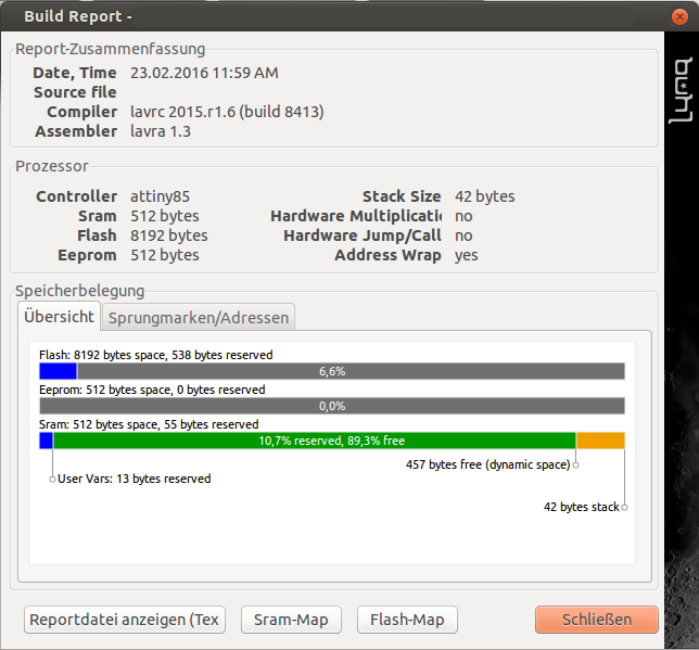

von Uwe (de0508)
Guten Mittag,
ich habe mich auch an eine eigenständige Realisierung gemacht.
Das Programm ist für 1MHz CPU-Clock ausgelegt, es arbeitet nicht
blockierend und verwendet keine Delay o.ä.
Der Taster an PortB.4 wird entprellt (peda Routine) und über den
Tasterevent wird entweder:
a) portb.0 auf High gesetzt, der Ausgangszustand von portb.3 gewechselt
und der 5 min Delaytimer gestartet.
oder
b) portb.0 auf Low gesetzt, der Ausgangszustand von portb.3 gewechselt
und
der 5 min Delaytimer gestoppt.
Ist der Delaytimer abgelaufen, also die verstrichene Zeit >= 5min,
dann wird portb.0 auf Low gesetzt und der Delaytimer gestoppt.
Das Programm belegt 538 Byte im Flashspeicher, es benutzt Timer1 als
Zeitbasis und die statische Ram-Belegung liegt bei 13 Byte.
Hier noch ein Report des Compilers, bzw. der IDE.

von Uwe (de0508)
Hallo Lutz,
ich habe die Problembeschreibung wie folgt interpretiert:
'                    Attiny85 @1MHz
'              Reset -|    ##    |- Vcc
'  Mode Switch - PB3 -|          |- PB2 - ADC1
' OnOff Switch - PB4 -|          |- PB1 - #Mode Output
'                Gnd -|          |- PB0 - Timed Output
Das Programm reagiert nun auf eine Spannung an ADC1 mit Spannungen
zwischen Vcc -- Gnd.
Über 10 Sekunden Schritte lässt sich nun die Abschaltverzögerung
einstellen.
Dabei bedeutet:
# N=0 (Nullwert) keine Abschaltverzögerung,
# N=1 10 Sekunden,
# N=x x*10 Sekunden und
# N=127 (Endwert) 21 Minuten + 10 Sekunden
Es gibt zwei Taster:
Der "Mode Switch" an PB3 und
der "OnOff Switch" an PB4.
Über den Taster "Mode Switch" kann die Abschaltverzögerung aus- und
wieder eingeschaltet werden, dabei signalisiert die LED (#Mode Output)
an PB1 den Zustand des Programms.
LED (#Mode Output) = Low  - Abschaltverzögerung ein.
LED (#Mode Output) = High - Abschaltverzögerung aus.
Hier kann man eine LED mit 1k Vorwiderstand nach Vcc anschalten.
Über den "OnOff Switch" an PB4 kann man nun im Wechsel den Ausgang
(Timed Output) Ein- = High oder Ausschalten = Low.
Bei einem Moduswechsel über "Mode Switch" bleibt der Zustand des
Ausgangs (Timed Output) erhalten und man kann ihn immer mit betätigen
von "OnOff Switch" wechseln.
Die Abschaltverzögerung wird natürlich nur im Modus "Abschaltverzögerung
ein" aktiviert.
