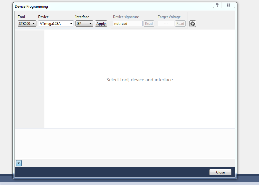

Hallo Freunde !
Ich habe ein Board mit dem Atmega128A gekauft, welches als
Steuerzentrale fungieren soll.
Nun da ich fast ausschliesslich in C programmiere kam der erste Dämpfer
vom ATMEL Studio(4,5,7), der Chip ist nur in ASSR zu programmieren.
Habe mich mit den Unterlagen von ATMEL auseinander gesetzt und auch den
ATM103 Modus ausprobiert.
Normale I/O Programmierung kann ich unter Einstellung von ATMega128
vornehmen, aber I2C, SPI und UART geht überhaupt nicht. Es werden
verschiedene Registernamen nicht erkannt, auch die nicht die Orginal in
der Beschreibung von ATMel angegeben sind.
Ich bin am Verzweifeln , hat da wer einen Tipp für mich ??
Das Board ist von LC-Studio hier ist es etwas beschrieben:
https://orxor.wordpress.com/2013/08/08/externer-quarz-fur-atmega128a/
Gruss und Dank
Gerhard

#4480565
Hallo
und vielen Dank für Eure bisherigen Mühen !
Ja es ist auch ein bischen schwer, das so verständlich für einen
Aussendstehenden zu schreiben.
Also ich habe dieses Bosrd über eine 10pol. ISP Kabel mit dem STK500
verbunden. und Benutze ARV-Studio zum Code schreiben und kompilieren.
Der ATmega128 A steht in der Auswahl beim STK500 nur beim Wizzard zum
Erstellen eines neuen Projektes zur Verfügung.
Unter Projekteigenschaften kann ich diesen Chip nicht suchen/einstellen,
nur den 128..eben ohne "A".
Jetzt habe ich eine Prog zur ser. Verbindung per USART geschrieben und
da meldet AVR Studio das dieser Chip nur in Assembler zu Programmieren
geht.
Hier die Fehlermeldung :  error: MCU 'atmega128a' supported for
assembler only
Bei der "usart init"- Routine meckkert der Compiler das er die Register
nicht kennt, selbst bei der,
die ich der Origin.Atmega128A Beschreibung von Atmel entnommen habe
(S.254) Hier der Code:

Nun habe ich noch bemerkt das hier auch schon ein Fehler existiert wenn
ich den ATMega128A bei der Projekterstellung auswähle:
c:/winavr-20100110/lib/gcc/../../avr/include/avr/io.h:404:6: warning:
#warning "device type not defined"
#4480603
Das mag sein. WinAVR2010 ist so steinalt, das kennt wohl wirklich den
Mega128A noch nicht. Das Problem hat aber mit den Atmel Studios > 4
überhaupt nichts zu tun. Die kommen mit ihren eigenen, neueren
Versionen.
Wenn diese Fehlermeldung bei einem Studio 5 oder größer auftritt, ist
deine Installation kaputt.
Oliver

Macht aber nichts, die A-Variante ist Drop-In Kompatibel. man kann
einfach den 1280 ohne A auswählen und dafür programmieren.
#4480634
Vielen Dank
werde es später nochmals alles nachgehen, habe jetzt nochmals
durchgelesen und 2 Registernamen geändert , da muss noch ne 0 oder 1 in
den Namen:
void USART_Init( unsigned int ubrr)
   /*Set baud rate */
     UBRR0H = (unsigned char)(ubrr>>8);
     UBRR0L = (unsigned char)ubrr;
     //Enable receiver and transmitter */
      UCSR0B = (1<<RXEN)|(1<<TXEN);        //0 fehlte bei UCSR0B
   /* Set frame format: 8data, 2stop bit */
       UCSR0C = (1<<USBS)|(3<<UCSZ0);       //0 fehlte bei UCSR0C
habe aber den ATMega128 gewählt und nicht 128A
Melde mich wider bislang herzlichten Dank !!!!!!
