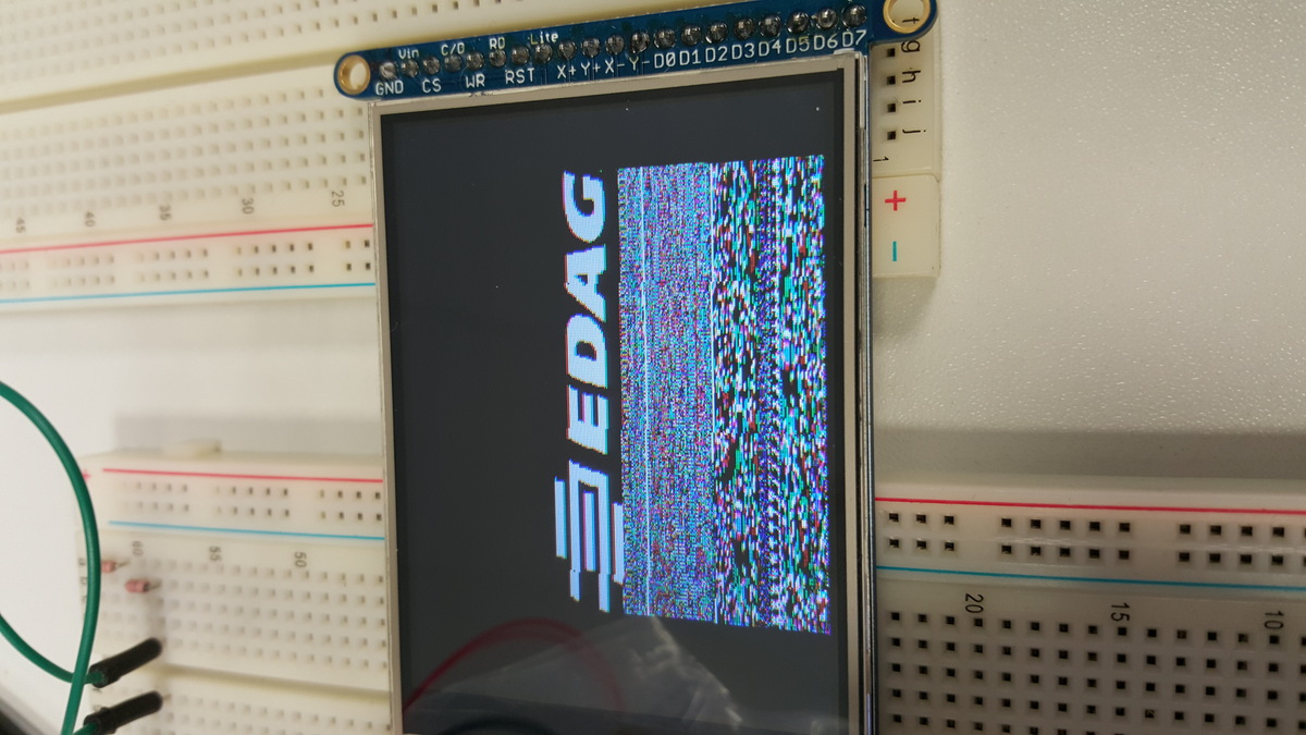

Hallo Freunde,
könnt ihr mir sagen, wieso ich folgendes verzerrtes Bild (siehe Anhang)
unter dem Bitmap erhalte bzw. hatte jemand schonmal so ein Problem
Der Code für das Zeichnen eines Bitmaps sieht wie folgt aus:
void UTFT::drawBitmap(int x, int y, int sx, int sy, bitmapdatatype data,
int scale)
  unsigned int col;
  int tx, ty, tc, tsx, tsy;
  byte r, g, b;
  if (scale==1)
    setXY(x, y, x+sx-1, y+sy-1);
    for (tc=0; tc<(sx*sy); tc++)
      col=pgm_read_word(&data[tc]);
      LCD_Write_DATA(col>>8,col & 0xff);
  else
    for (ty=0; ty<sy; ty++)
      setXY(x, y+(ty*scale), x+((sx*scale)-1), y+(ty*scale)+scale);
      for (tsy=0; tsy<scale; tsy++)
      for (tx=0; tx<sx; tx++)
        col=pgm_read_word(&data[(ty*sx)+tx]);
        for (tsx=0; tsx<scale; tsx++)
  clrXY();
Gast #4480269
Wenn du Bilder auf dein Display zaubern willst kommt es auf die
Dataorder an.
Also deine Bilddaten pro Pixel werden als WORD im Speicher abgelegt.
Und du liest auch wieder ein WORD aus. Soweit so gut.
Aber wenn du die Bilder vom PC überträgst (Speicherkarte oder so) dann
kann es sein, dass am PC zuerst das Low-Byte und dann das High-Byte
gespeichert werden.
Dein Display braucht die Daten aber genau umgekehrt.
Also versuche mal die Dataorder zu tauschen. Vielleicht funktioniert das
schon.
Wenn nicht muss du den gesamten Code posten. So kann keiner sehen was
die LCD_WRITE-Funktion wirklich macht.
Gruß, Jens
Gast #4480274
Ist die Schrift auch Teil des Bildes? Oder ist das anders erzeugt.
Wenn das zum Bild gehört, dann gilt das nicht mehr was ich oben
geschrieben habe. Dann sieht es so aus als ob dein Lesepointer den
Bereich verlässt wo auch wirklich Bilddaten im Speicher stehen. Das sind
dann nur zufallswerte.
Gruß; jens
Gast #4480335
> schon.
also ich habe das array per lcd assistant aus einem bild erzeugt.
data order habe ich versucht. das Hat leider nichts gebracht.
void UTFT::LCD_Write_DATA(uint8_t data)      //ilitek s.31
  DC_TFT_HIGH;
  CS_TFT_LOW;
  SPI.SPI_transfer(data);
  CS_TFT_HIGH;
void UTFT::LCD_Write_DATA(uint8_t VH,uint8_t VL)  //16 Bit dateien
  LCD_Write_DATA(VH);                //LowByte
  LCD_Write_DATA(VL);                //HighByte
Gast #4480456
Wie du das Bild erzeugt hast sagt aber noch nichts darüber aus WO es im
Speicher steht. Dazu brauchst du die Startadresse und die Länge deines
Bildes.
Vor allem ist in deiner Funktion noch ein Zoom mit eingebaut.
Kommentiere das zuerst mal aus, dass man nur nach einem Fehler sucht.
Wenn die Bilder in normaler Größe angezeigt werden, kannst du dich um
den Zoom kümmern.
Also den Wert scale weg und nur den ersten Teil in deiner if-Anweisung
stehen lassen.
Wo kommt denn das Bild her? Da steht zwar eine Referenz auf ein
Datenfeld, aber nichts wie die Daten von deinem Bild da hinein kommen!
Wie stellst du sicher, dass in dem Feld die RICHTIGEN Daten stehen?
Nochmal:
Bitte poste den gesamten Code sonst kann man nur Vermutungen anstellen.
Grüße, Jens
Gast #4480550
Jens schrieb:
> Nochmal:
also jens erstmal vielen dank dir für deine hilfe. du scheinst dich da
wirklich auszukennen und ich hoffe, dass ich es mithilfe deiner
unterstützung hinbekomme.
habe mein code als anhang beigefügt.
kleine notiz, die mich gerade stark verwundert:
ich habe mittlerweile 2 bilder implementier. wenn ich in meiner main
allerdings nur ein bild aufrufe, zeigt er mir mittlerweile beide auf dem
bildschirm an obwohl ein neues init und ein neues clrScr stattfindet.
wie kann das sein
