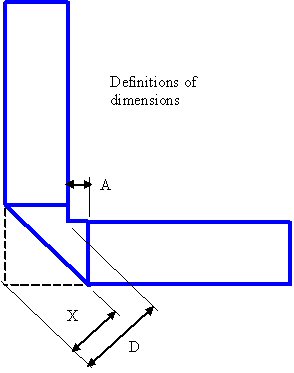

Hallo alle zusammen!
Kurze Frage an die Eagle-Experten:
Gibt es eine Möglichkeit in Eagle Mitered Bends zu routen?
( Günstigere Verbindung für Transmissionlines;
http://www.microwaves101.com/encyclopedias/mitered-bends)
Ich benutze normalerweise Produkte von Cadence in der Arbeit (und das
auch nicht 24/7), dort ist es relativ einfach. Jedoch bin ich sicher
nicht der Einzige der sich eine Privatlizenz davon nicht leisten kann ;)
Und da Eagle ganz anständig ist, hätte ich das gerne dort realisiert.
Kann auch gerne ein Script oder Umwege über Polygone sein, sind nur 12
Bends.
Merci!
Schöne Grüße Lukas

Hi Clemens!
Die Funktion ist mir bereits bekannt, ist jedoch leider nicht das
Gesuchte ( deswegen der mw101 Link).
Anbei nochmals ein Bild zur Verdeutlichung, sieht zwar fast genauso aus,
hat aber leider bezogen auf HF schlechtere Eigenschaften ( es wird ja ne
Cap hinzugefügt)
Lukas

Diese Webseite sagt:
> all that is necessary is to remove enough metal at the corner to get
> rid of its offending capacitance
Ich behaupt einfach mal, dass das zusätzliche Kupfer innen kein Problem
macht.
Außerdem kannst du ja einfach die Ecke abrunden.
#4480563
Wenn man abrunden kann (und das kann Eagle), warum soll man dann die
Notlösung mit den abgeschrägten Ecken nehmen? Wie es ja auch schon auf
der verlinkten Seite steht:
"If you use a radius greater than three times the line width, you will
have a transmission line that is almost indistinguishable in impedance
characteristics from a straight section."
So wirst du es machen müssen, mit dem Leiterbahn-Werkzeug geht das
nicht.
Vielleicht findest du ein fertiges ULP oder Script. Oder du rechnest dir
eine Ecke aus, zeichnest sie manuell (Info-Dialog nehmen um genaue Maße
einzugeben), und kopierst sie. So kleine Polygone kannst du problemlos
wie ein Stück Leiterbahn kopieren, verschieben, drehen usw. nachdem du
sie mit dem Group-Werkzeug markierst.
