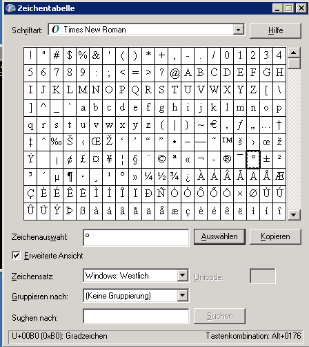

Persönliche Seite #4480702
Matthias W. schrieb:
> es ist nicht möglich eine andere Schriftart für das °-Zeichen zu wählen.
> Der Text selbst ist Times New Roman. Also kein Exote.
> Wenn man das "°"-Symbol mit der Tastatur eintippt so wählt das Programm
> automatisch die Schrift "MS Mincho". Ein Versuch dies auf Times Roman zu
> stellen schlägt fehl.
Das klingt kaputt. Das Grad-Zeichen ist in praktisch jeder Schriftart
enthalten, das gehört zur Codepage 1252 ("ANSI" oder ISO8859-1,
Windows-Urgestein) - da gibt es keinen Grund, warum Powerpoint da eine
andere Schriftart verwendet.
Oder ... verwendest Du etwas anderes als das Gradzeichen im Anhang?
OP #4480980
ich verstehe das ja auch nicht.
das Zeichen sieht genau so aus. Nur habe ich es nicht aus so einer
Tabelle als Sonderzeichen ausgewählt sondern einfach stattdessen die
entsprechende Taste auf der Tastatur benutzt. So mache ich das seit 30
Jahren.
Bei meinem Laptop ist das die Taste oberhalb des Tabulators. Mit Shift
wird das "°"-Symbol erzeugt. Und es erscheint ja auch korrekt. Nur eben
wird dazu auch ein unerwünschter Abstand erzeugt, den ich so unter XP
nicht hatte und der daher auch unter Win7 nicht erscheinen sollte.
Natürlich ist Office 2000 schon alt und zu einer Zeit entstanden als es
noch kein Win7 gegeben hat. Keine Ahnung was seitdem alles an den
Zeichensätzen und deren Verwaltung verändert worden ist und ob es
Möglichkeiten gibt das günstig zu beeinflussen.
OP #4480990
> Das klingt kaputt.
wenn ich das °-Zeichen lösche und mit Einfügen Symbol eingebe so klappt
das. Das Zeichen wird dann als Times Roman dargestellt so wie der Rest
auch.
Keine Ahnung was da gehängt hat. Dieses Zeichen musste man erst löschen
und beim Einfügen kam wieder diese seltsame Schrift. Erst nachdem ich
einmal mit Einfügen Symbol gearbeitet hatte klappte es nun.
Danke jedenfalls Rufus. Es klappt nun !
Dank Deinem Hinweis wurde ich das Problem los. Durch Löschen und
Neutippen über die Tastatur ging es nicht. Da habe ich wieder etwas
gelernt !
