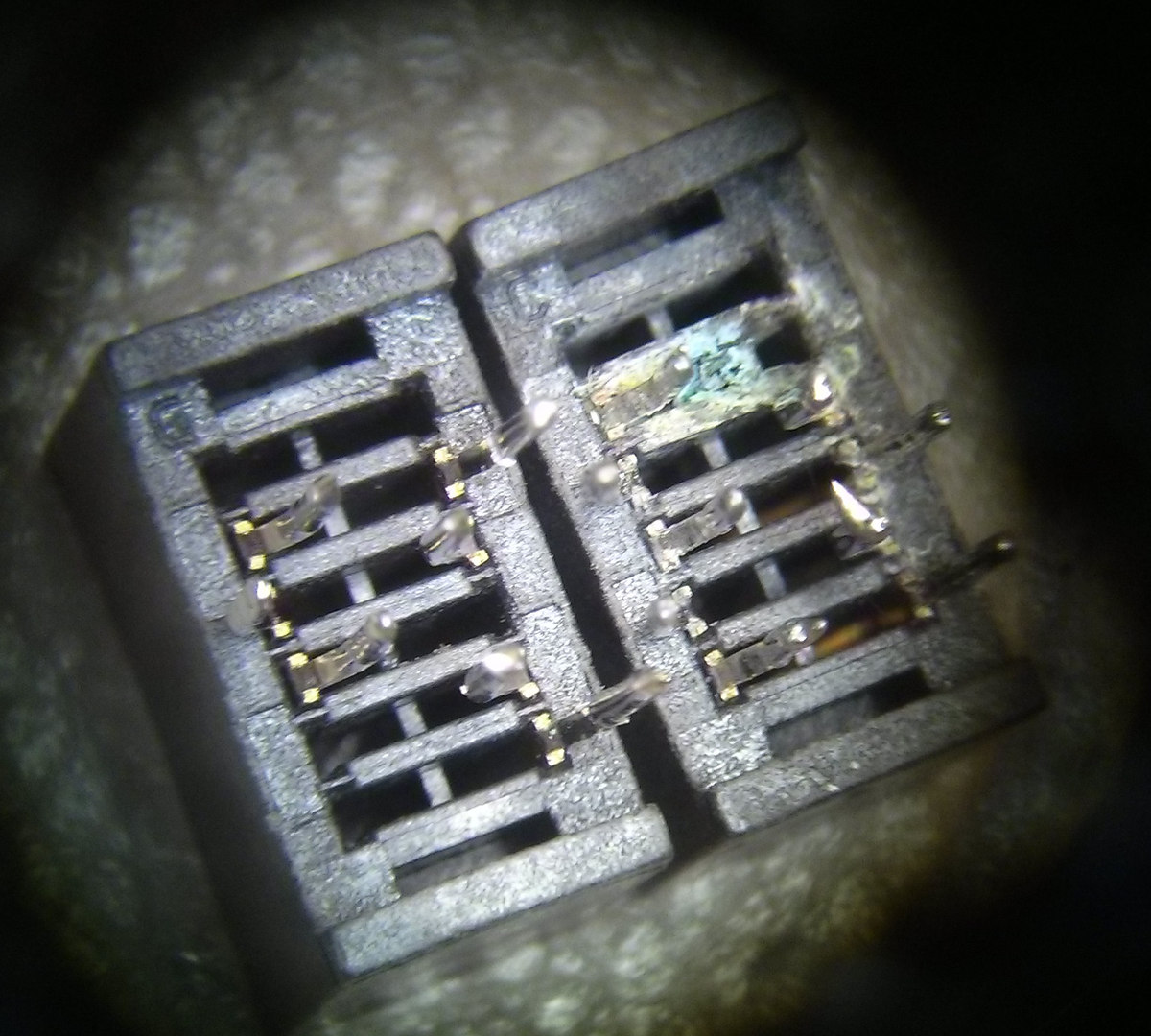

Hi!
Ich bin auf der Suche nach einem Ersatzteil. Und zwar brauche ich einen
12poligen Kantensteckverbinder (Board Edge Connector).
Pitch auf der eingesteckten Platine ist 1.27mm, beidseitig dann je 6
Pads.
Das Problem ist dass diese Buchse nur ~13.2mm hoch ist und nur ~6.3mm
breit.
PCI Verbinder sind >15 hoch und >8.8mm breit.
Das ganze ist nen through-hole Teil, die Pins sind zweireihig immer
versetzt.
In etwa so:
  o   o   o
o   o   o
  o   o   o
o   o   o
Der Stecker selber ist schwarz, leider ohne Logos etc. Die Platine die
reingesteckt ist hat ca. 1.14mm
Hat irgendjemand einen Tipp?
Zur Not auch irgendwas wie PCI absägen oder so ;)

Hi!
Danke für die Links, das meiste davon hatte ich schon vorher durchsucht.
Ich bin leider nicht fündig geworden. Die sind alle von den Maßen
breiter und erwarten oft Platinen mit 1.6mm Dicke.
Ich hab jetzt Bcuhsen aus einem anderen Gerät ausgelötet und getauscht
(aus zwei mach eins).
Auf der Rückseite war übrigends leider auch kein Richtiges Logo zu sehen
sondern nur ein relativ eckiges C. Sagt das irgendwem was?
Würde mich aus Neugier trotzdem noch interessieren wer der Hersteller
ist ;)
Trotzdem Danke & Grüße,
Simon
Das ist vermutlich nur eine Markierung des Herstellers zur
Identifizierung der Spritzgussform, mit der dieses Teil hergestellt
wurde.
Kein Logo...
Dient dazu, wenn plötzlich unförmige Teile in der Produktion auftreten,
schnell herausfinden zu können, aus welcher Maschine diese stammen.
