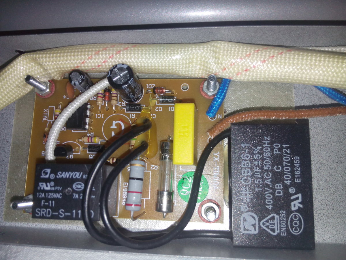

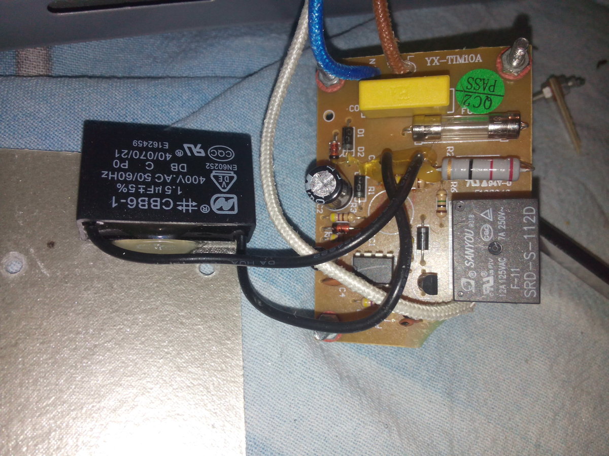

Hi Leute, ich habe einen Heizstrahler für Babies von der Fa. Reer, Model 1902.06. Dieser schaltet sich nach Einschalten jedoch nach 8 Minuten automatisch ab. Nun würde ich gern aufgrund einer Zweckentfremdung (nicht mehr für Babies) diese Abschaltung deaktivieren. Kann mir jemand dabei helfen, wie das geht? Anbei Bilder von der Elektronik. Könnte es sein, dass der IC ein Timerbaustein ist? Grüße Andi

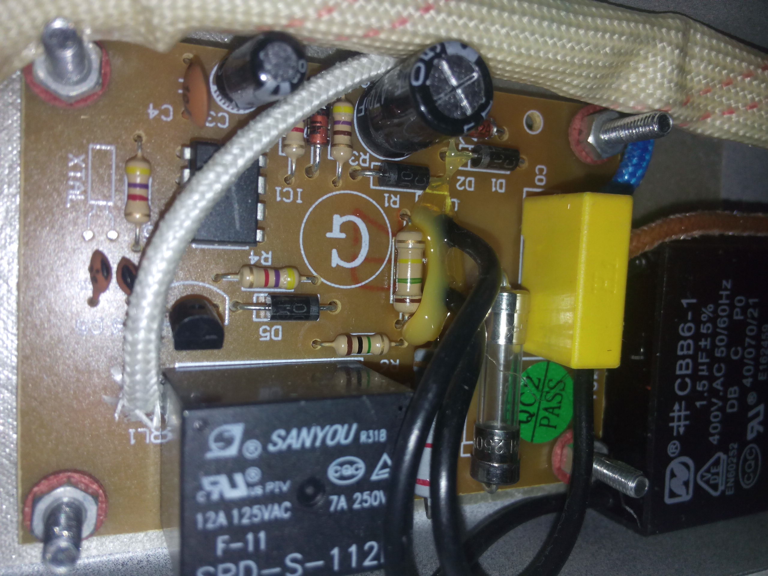

hallo Andi, habe selber noch so einen Heizstrahler rumliegen der Wiederverkauf lohnt aufgrund des niedrigen Neupreises ja fast nicht. Daher liegt das nahe den irgendwie Zweck zu entfremden. Vom Aufbau könnte das tatsächlich ein Timer sein. Wäre aber sicher besser du könntest mal ein Detailfoto des IC machen oder uns den Aufdruck verraten. Super wäre natürlich noch ein Foto von der Unterseite der Platine dann kann man fast schon einen Schaltplan ableiten.
#4481250
ich vermute über den IC wird das Relais angesteuert (also ca 8Min verzögert nach dem Anschalten) Evtl reicht es den Transistor direkt über dem Relais (links neben D5 und R4) einfach auszulöten oder abzuknipsen

Verbinde Basis mit Kollektor des Q2 und die Wahrscheinlichkeit ist sehr hoch, daß das Relais dann dauerhaft anzieht (ohne Schaltplan). Gruß

Won K. schrieb: > Es kann gut sein, daß der nach 15 Minuten anfängt zu schmelzen, weil der > Hersteller gespart hat und das Gerät nach 8 Minuten anfängt zu > überhitzen. Nein. Dann müsste eine Temperatursicherung verbaut sein, die den 230V-Kreis selbsttätig dauerhaft unterbricht. "Einfache" Fehler (klebendes Reais, durchgeschlagener Transistor) dürfen nicht zu einer potentiellen Brandgefahr werden.

Michael U. schrieb: > PS: ich würde sehr wahrscheinlich einfach C-E des Tansistors mit einer > Brücke verzieren. Stephan H. schrieb: > und ich das Relais selber brücken. :-) Ich würde das Elektronikgeraffel einfach rauswerfen und (falls es noch keinen gibt) durch einen 2poligen mechanischen Netzschalter ersetzen.
Hallo allerseits und danke schon mal für die rege Beteiligung! bernte schrieb: > Wäre aber sicher besser du könntest mal ein Detailfoto des > IC machen oder uns den Aufdruck verraten. Auf dem IC ist leider kein Text. :( Also momentan lese ich 3 Vorschläge: - Transistor einfach entfernen - Transistor C und E verbinden - Relais überbrücken Welcher Ansatz ist am besten geeignet?

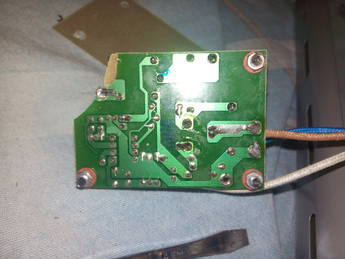

Andi .. schrieb: > - Relais überbrücken Vermutlich das sinnvollste, da ohne Foto der Leiterseite nicht herauszufinden ist, ob die Sicherung auf der Platine auch den Heizkreis absichert. Ich glaubs zwar nicht, aber bei dem Ursprungsland der Schaltung weiss man nie. Am besten wäre es, du löst mal die 4 Muttern und fotografierst die Rückseite der Platine. Wenn die Sicherung nicht den Heizkreis absichert, kannst du die gesamte Platine und den schwarzen Kondensator durch eine 2-polige Lüsterklemme ersetzen. Andi .. schrieb: > Auf dem IC ist leider kein Text. :( Die haben die drei Fünfen abgekratzt, damit man nicht herausfindet, wer den 555 hergestellt hat :-)

Ist zwar völlig egal, aber ich glaube nicht, dass das ein NE555 ist (XTAL-Aufdruck auf der Platine)

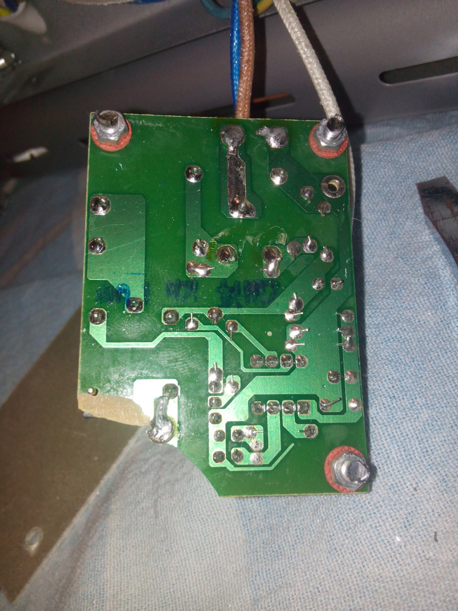

So, habe jetzt die Platine "abgeschraubt" (ohne Flex ging's leider nicht). Vielleicht verschafft die Rückseite etwas mehr Klarheit, was zu tun ist, um den Timer zu deaktivieren.
Andi .. schrieb: > So, habe jetzt die Platine "abgeschraubt" (ohne Flex ging's leider > nicht). Schade, nach dem Foto haette ich gedacht, die vier Muttern waeren einfach zu loesen und damit die Platine leicht auszubauen. Wie auch immer - nun wirst du wohl den Heizer ohne Platine betreiben. Ich hoffe sehr, dass du die oben geaeusserten Bedenken beruecksichtigst!

... dabei wäre die oben mehrmals genannte Methode, den Transistor durchzusteuern (B-C-Brücke) oder komplett zub rücken, - ohne Flex - ohne Leiterplattenbruch - ohne Stress in 2 Min von oben mit dem Lötkolben erledigt gewesen. Gruß

Hallo zusammen, keine Sorge, ist noch alles funktionstüchtig. Die Ecke der Platine ist nur an der Schraube abgeplatzt. Wie man aber schon im Vergleich zur Vorderseite sehen kann, ist nichts weiter beschädigt. ist aber kalt draussen schrieb: > Die Sechseckigen Teile nennen sich Muttern, die kann man durch Drehen > zerstörungsfrei öffnen, ohne Flexxxxx Sehr witzig ;). Das Ding kommt aus China und die Schräubchen und Muttern waren weich wie Butter. Ist ja nicht so, dass die Flex das Werkzeug 1. Wahl war.^^ Also ich würde jetzt - sofern keine Einwände bestehen - die B+C Transistorfüßchen verbinden und einen Versuch starten?

Andi .. schrieb: > Also ich würde jetzt - sofern keine Einwände bestehen - die B+C > Transistorfüßchen verbinden und einen Versuch starten? Wenn man schon brückt, warum nicht die beiden Anschlüsse des Kontakts vom Relais brücken? Dann kann man auf die Platine ganz verzichten.

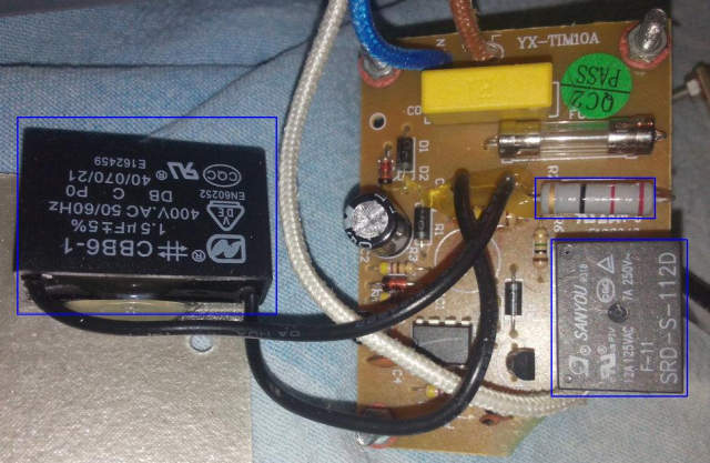

Die Sicherung sichert tatsächlich den Heizkreis mit ab. Also, braunes Kabel auf die Sicherung. Weisses Kabel auf das andere Ende der Sicherung. Blaues Kabel isolieren und nicht anschliessen. Oder die blau markierten Bauteile entfernen und die rot markierten Punkte verbinden. Achso, der gelbe Kondensator kann dann auch raus.

Matthias S. schrieb: > Also, braunes Kabel auf die Sicherung. Weisses Kabel auf das andere Ende > der Sicherung. > Blaues Kabel isolieren und nicht anschliessen. > Oder die blau markierten Bauteile entfernen und die rot markierten > Punkte verbinden. > Achso, der gelbe Kondensator kann dann auch raus. Vielleicht sollte ich noch erwähnen, dass dat Heizedingens einen Zugschalter (kennt ihr bestimmt) mit ner Strippe hat. Wirkt sich das auf o.g. Modifikation aus? Braucht ihr noch Fotos von dem Schalter bzw. der Klemme?
Andi .. schrieb: > Wirkt sich das auf > o.g. Modifikation aus? Nö. Der Zugschalter wird aber weiterhin funktionieren. Wenn du das nicht möchtest, müsstest du den auch noch überbrücken :-P

Hi! Vielen Dank für die Anleitung. Hab so wie Matthias S. schrieb das blaue Kabel entfernt und braun+weiß auf die Sicherung gehängt. Die Platine hab ich zur Gänze herausgenommen (ohne Flex). Ich hab den Heizstrahler auf eine externe Zeitschaltuhr gehängt, die nach 10 min automatisch abschaltet (7€ aus dem Baumarkt). Funktioniert genauso. Schöne Grüße, David
