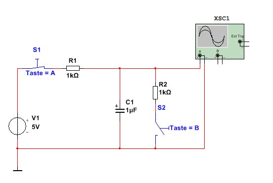

Spannnung und Strom vomKondensator beobachten beim ein-und ausschalten.
Gast #4481258
Hallo, guten Tag.
Ich habe es nicht hinbekommen mit Multisim 14 beim beliebigen
Kondensator den Strom und die Spannung beim ein-und ausschalten zu
beobachten.
Wer kann mal bitte mal helfen.
Transistor/Widerstände-Prüfungen und andere Dinge funktionieren.
Danke.

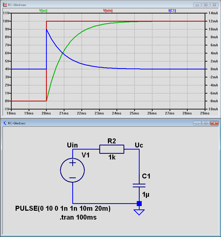

Wo klemmt es?
Was hast du denn damit wie probiert?
Kannst du wenigstens einen Screenshot von dem machen, was du hast?
>  beim beliebigen  Kondensator
Vielleicht solltest du dort keinen "beliebigen" Wert einstellen, sondern
einen "konkreten".
Im Anhang eine kurze Simulation mit LT-Spice.
Evtl. kannst du ja dieses Tool nehmen...  ;-)
Ich vermute du hast den Kondensator direkt ohne irgendwas andres an eine
Spannungsquelle geschaltet?
Naja ein idealer Kondensator an einer Idealen Spannungsquelle zieht beim
Einschalten Unendlich viel Strom und ist Undendlich schnell auf
Betriebspannung geladen.
Du mußt da zumindest einen Widerstand reinmachen oder bei der
Spannungsquelle einen Innenwiderstand einstellen oder Eine
wechselspannungquelle benutzen(möglichst kein Rechteck).
Ja, danke.
Ich habe den Fehler gefunden.
Ich hatte eine Sinusswechselpannungsquelle angeschlossen und kein
Konstante.
Auf dem Bild von Lothar habe ich meinen Fehler erkannt.
