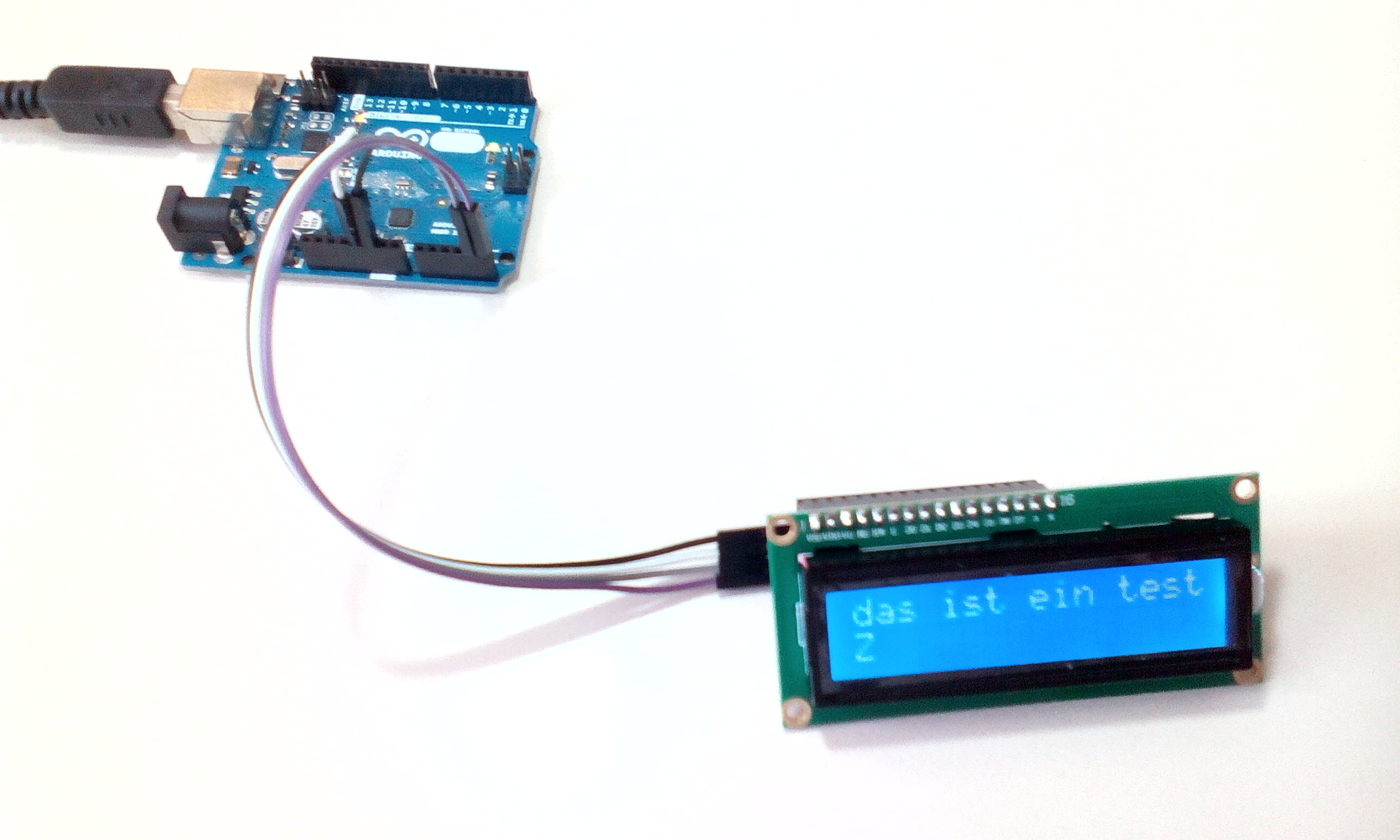

ich habe mir folges Display mit i2c-Adapter zugelegt:
(https://www.roboter-bausatz.de/95/lcd-display-modul-1602-hd44780-mit-twi-controller)
Das Display hat nicht lange überlebt. Deshalb habe ich ein vermutlich
Baugleiches über Amazon aus Fernost beschafft:
http://www.amazon.de/gp/product/B008XS133E?psc=1&redirect=true&ref_=oh_aui_detailpage_o04_s00
Diese Kombination hängt jetz an einem Arduino Uno (siehe Foto).
Das Problem:
Bei Text den ich mit lcd.print() ausgeben will, wird nur das erste
Zeichen dargestellt. Ich habe auch versucht den Text vorher in eine
Variable zu speichern und dann über lcd.print() auszugeben, aber das
geht auch nicht.
Text, den ich über den seriellen Monitor eingebe, wird angezeigt.
Sonderzeichen mag das Display allerding nicht. Da werden asiatische
Schriftzeichen ausgegeben.
Die Display-Ausgabe zum Quellcode ist auf dem Foto zu sehen.

Gast #4481669
Nimm mal diese.

OP #4481849
Hallo Peter,
dazu fehlt mir die LCD.h. Wo bekomme ich die her?

Gast #4481865
Andreas M. schrieb:
> Hallo Chistian,
> danke, aber mein Englich ist nicht so gut. Ich versuche es aber mal mit
> Hilfe des google-Übersetzers.
> Gruß Andreas
Brauchst du auch nicht. Im Prinzip, wenn du weißt welches Display du da
hast, kannst du einfach einen Sketch einwerfen. Dort gibt es beide
Variante (für 2x16 und 4x16)
Natürlich vorher die LiquidCrystal Lib(Link auf der Seite ganz oben)
aufspielen.
Wenn du die Adresse nicht weißt, gibt es unten noch ein Sketch
(Scanner), der liefert dir diese Adresse. oder eben bisschen auf
Bildchen schauen und paar Sätze übersetzen. Aber sehr oft ist die
Adresse bei diesen Modulen 0x27
