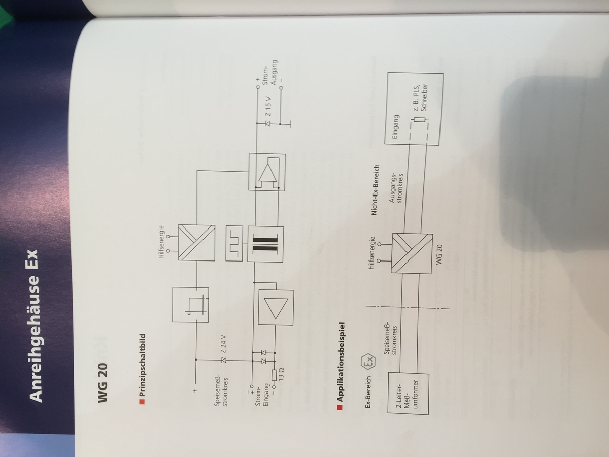

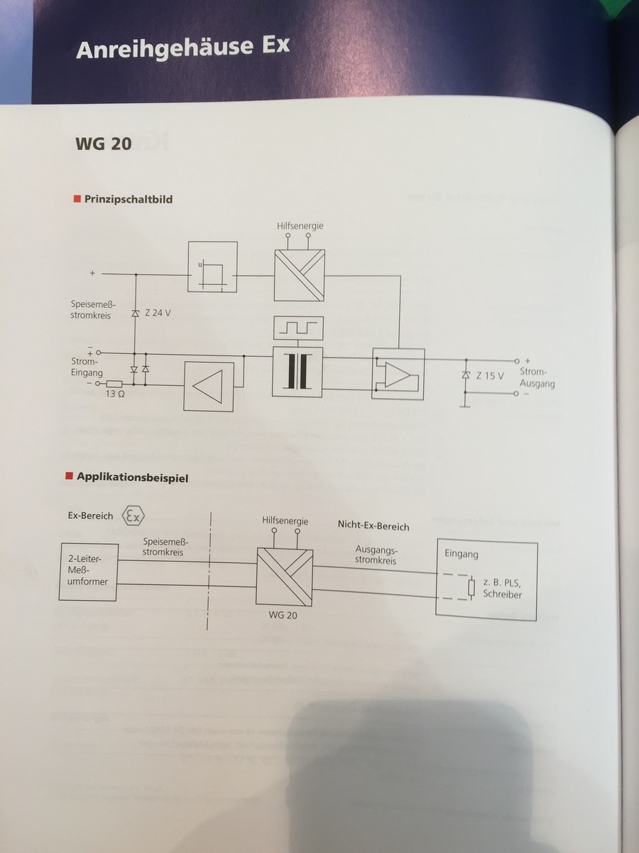

Hallo liebe Leute, ich muss morgen einen sehr wichtigen Vortrag halten.
Und da brauche ich mal eure Hilfe.
Könnte mir jemand netterweise den Schaltkreis von dem Trennwandler
erklären. Denn ich komme gerade gar nicht dahinter, vielen Dank.

das Applikationsbeispiel zeigt doch schon sehr deutlich was abläuft.
Der Trennwandler arbeitet mit 3 galvanisch getrennten Stromkreisen.
1. Stromkreis dient zur Spannungsversorgung des Geräts
2. Stromkreis ist der Messeingang, der die Messgröße abbildet
3. Stromkreis ist der Ausgangsstromkreis, der wiederum die Messgröße
abbildet
und das alles jeweils galvanisch voneinander getrennt.

Schau dir mal das Blockschaltbild an!
Welche Schaltungsteile kennst du?
Fang doch mit der Hilfentergie an:
Warum hat dieser Block drei Abschnitte?
Auf der Eingangseite steht Stromeingang, dieser läuft dann irgendwie
über den 13Ohm Widerstand. Was erhält man an einem Widerstand wenn ein
Strom drüber fliest?
Gut wäre es, wenn du Georg Simon Ohm kennen würdest.
Was machen die beiden Dioden?
Eine Diode wird ab ca. 0,7 Volt leitend und wenn mann zwei Dioden
antiparallel schaltet, dann wird jede Diode ab 0,7V leitend und macht
was?
Dann kommt der Trafo:
Mit einem Trafo kann man keinen Gleichstrom oder keine Gleichspannung
übertragen, also muß man das ganze irgenwie umwandeln dass es über den
Trafo kommt.
Der Tipp dazu wäre das kleine Kästchen über dem Trafo.
Aus einem Trafo kommt eingentlich keine Gleichspannung sondern die muß
man irgendwie umwandeln. Um der Ausgang soll nach dem Blockschaltbild
wieder ein Strom sein.
Also muss man das auch mit was umsetzen! Wie macht man das?
Und was die Z-Diode parallel zum Ausgang macht, sollte man erklären
können, wenn man die Funktion einer Z-Diode kennt.
So jetzt hast du eine ungefähre vorgehensweise und solltes ein paar
detailierte Sätze zur Funktion der Schaltung raus schrieben können.
