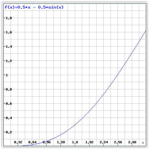

für mein Roboterprojekt muss ich in meinem Mikrocontroller eine
Berechnung durchführen, bei welcher ich die Umkehrfunktion von folgender
Funktion benötige:
y=0.5*x - 0.5*sin(x)   im Bereich von 0 bis Pi
Leider schaffe ich es nicht die Umkehrfunktion zu finden. Ist das
überhaupt möglich? Ich habe mich soweit durchgelesen, dass irgendetwas
mit arcsin rauskommen sollte und dann verstehe ich leider nichts mehr.
Kann mir bitte jemand auf die Sprünge helfen?
Danke!

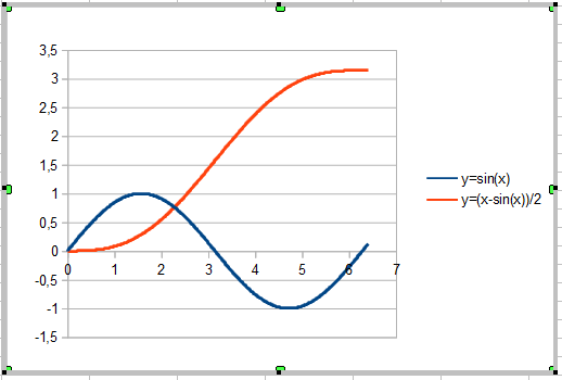

von Simpel (Gast)
Der Graph y=(x-sin(x))/2 besitzt am Schnittpunkt mit dem sin-Graphen die
Eigenschaft x=3*sin(x).
Desweiteren liegen o.g. Schnittpunkte:
Graph y=(x-sin(x)) .....>  x=2*sin(x)
Graph y=(x-sin(x))/3 ...>  x=4*sin(x)
Graph y=(x-sin(x))/4 ...>  x=5*sin(x)    etc...
Das nur mal so als Auffälligkeit. Hilft bei der Lösung hier nicht
weiter.

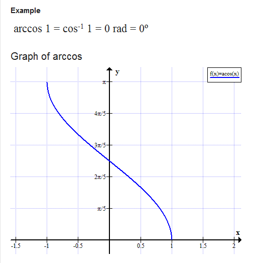

Der Graph y=(x-sin(x))/2 ähnelt jedoch dem einer rotierten und
x-verschobenen arccos-Funktion.
Wenn man diese an ihrem Schnittpunkt mit der y-Achse um 90° gegen den
Uhrezeigersin dreht und dann am x-Nullpunkt ausrichtet... Müsste man mal
zumindest graphisch vorab auf Deckungsgleichheit prüfen und dann formell
umstellen und numerisch prüfen.  Vielleicht gibt's ja doch eine Formel.
von Simpel (Gast)
.... eigentliche Grafik vergessen... tsts.
