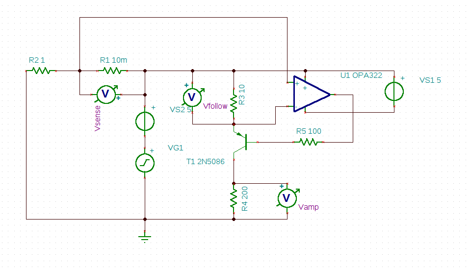

ich bin gerade am Simulieren von ner High Side Current Sense.
Ich habe da ein komisches "offset" Problem am eingang, eventuell hat von
euch jemand ne Idee, woran das liegen könnte, und eveńtuell auf wie man
das beseitigen könnte.
Schaltplan und Simulationsergebnisse siehe Anhang.
-Michael
von Joe F. (easylife)
1. Verbinde mal GND Spannungsversorgung von deinem Op-Amp auch mit
GND...
2. Die Spannungsquelle für deine Last soll ja vermutlich nicht mit dem
Op-Amp Supply verbunden sein...
3. Der ganze Zauber mit dem Transistor erschließt sich mir nicht? Warum
nicht einfach 2 Widerstände?
von Marian (phiarc) Benutzerseite
Ich sehe (so) kein Problem mit der Schaltung, es könnte ein Quirk vom
OPV-Modell sein, bei der Differenzspannung am Eingang sollte der Ausgang
voll in die Begrenzung fahren. Wie sieht denn Vamp und der Ausgang vom
OPV aus?
> GND...
Nein.
Warum nicht? Die Spannungsquelle kann man praktisch z.B. mit einer TL431
als Shuntregler basteln ; der Mindeststrom der (regulären) TL431 ist
schon mehrere Größenordnungen größer als ein CMOS-OPV samt PNP-Basistrom
benötigt.
Die Schaltung ist etwas unglücklich gezeichnet. Ordner sie mal wie einen
invertierenden Verstärker an, und du wirst sehen, dass die Regelschleife
den Emitterstrom des PNP proportional zur Einangsspannung über den Shunt
hält.
Marian  . schrieb:
Achso, ich beginne zu verstehen.
Allerdings frage ich mich, was passiert, wenn die "High-Side-Spannung"
am Shunt geringer als 5V ist...
Offtopic: und die Messung an R4 "unterschlägt" ja den Basisstrom von
T1...
von Blechtroll (Gast)
Ja, dann ist eben Schluss. Das machen auch fertige CurrentSense Amps.
Ohne Mindest Spannung laeuft nichts mehr. Der LT1787 begnuegt sich zB
mit 2.5V
Jo, und so wie ich das hier sehe, fließen durch den Shunt max. 5A
(ergibt dann die 50mV), bei 1.01 Ohm hat die Spannungsquelle für die
Last also auch max. 5V.
Und drunter spinnt die Schaltung eben.

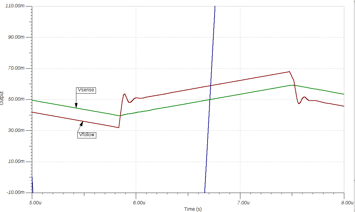

von Michael H. (overthere)
Naja, irgendwie hat jeder OPV den ich probiert habe nicht so richtig
funktioniert. Der eine hat geschwungen, (low offset: OPA376), der andere
hat jetzt diese komischen "Offset" in zwei Richtungen, schwingt dafür
nicht mehr.
Eigentlich wäre es mal das beste, dass einfach real aufzubauen, aber das
geht leider gerade nicht.
Jemand noch Ideen, woran dieser pseudo-Offset liegen könnte?
-Michael
von DocMartin (Gast)
Das Bild erinnert mich an Folgefehler bei Motorreglern während
Positionssollwertänderung - ist vielleicht irgendwas (zu) langsam? Wie
verhält sich die Schaltung bei konstantem Strom?
Ahoi, Martin
Bei konrantem Strom passt es. Es ist also definitiv was zu langsam...
Der OpAmp hat aber selbst nen GBWP (gain bandwith product) von 20MHz,
sollte also selbst doch relativ schnell sein.
Ideen, was zu langsam sein könnte? Transistor? Ich probiere gleich mal
einen P-Fet.
Update: P-Mos macht keien Veränderung, gleiches Phenomen.
