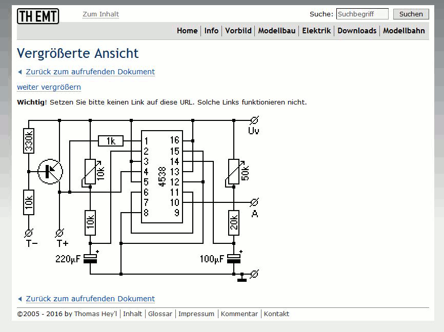

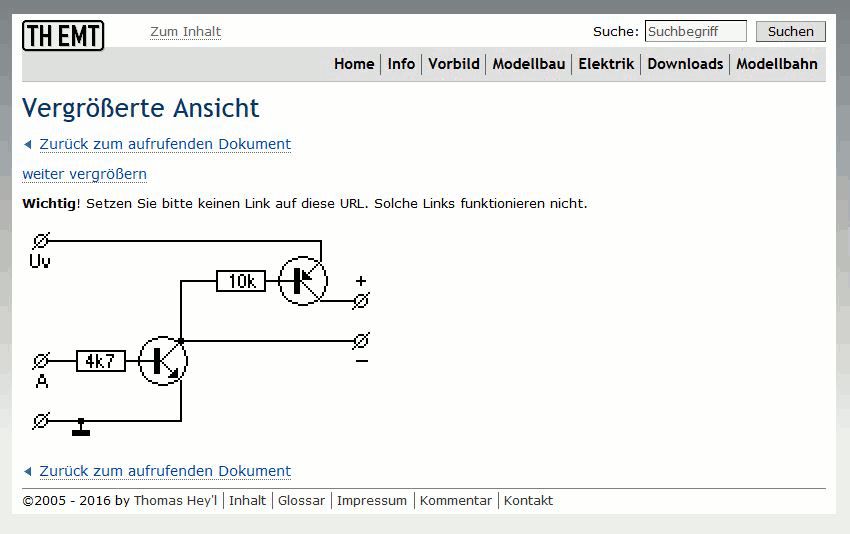

Hallo zusammen!
Für eine Türöffnerautomatik suche ich einen Schaltplan, der es
ermöglicht, nach einem Impuls (Türklingel) eine Verzögerungszeit von 3
sec anschließend ein Miniaturrelais für 3 sec anziehen zu lassen. das
ganze unter 12V DC Bedingungen.
Dazu habe ich aus dem Modellbaubereich folgende Idee gefunden.
Könnt Ihr die empfehlen oder gäbe es einfachere Möglichkeiten?
Vielen Dank und schöne Grüße, W.
(edit: Die jpg-Datei wollte ich wieder löschen, aber wie geht das
überhaupt?)
OP #4482602
Hubert M. schrieb:
> Du meinst sowas:
http://w3.assaabloy.de/index.php?key=produktkatalog&lang=de&c=effeff&treeID=1778&ID=19089
In der Funktion - ja!
Jetzt will ich's mir aber halt selber bauen und es soll IN der
Sprechstelle Platz haben.
Die oben gezeigte Schaltung erfüllt auch nur einen Teil der
Erfordernisse. Was hier noch fehlt, ist die Möglichkeit für eine dauernd
angelegte Betriebsspannung und ein Kontakt, der den Impuls entgegen
nimmt.
