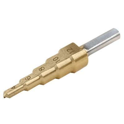

Hi, ich suche so einen Stufenbohrer wie im Bild, aber nicht mit 2mm Steigung, sondern mit 1mm oder 0,5mm Steigung. Sinn davon ist Potis und Schalter in Plastikgehäuse einbauen... Schöne Grüße an alle :-)

Hi, ich suche so einen Stufenbohrer wie im Bild, aber nicht mit 2mm Steigung, sondern mit 1mm oder 0,5mm Steigung. Sinn davon ist Potis und Schalter in Plastikgehäuse einbauen... Schöne Grüße an alle :-) Bei 0,5mm Stufen wird der Stufenbohrer quasi zum Kegelbohrer. Also: Nimm gleich einen Kegelbohrer. ;-)

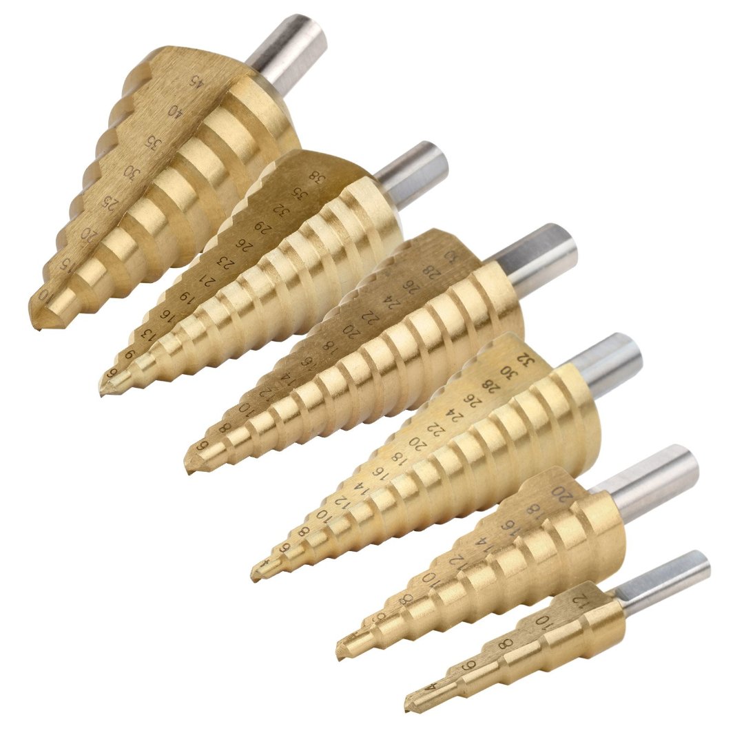

Diese chinesischen Wackelstufenbohrer sind ja auch ein Konstruktionsfehler. Nicht bloss dass sie unrund laufen und im Bohrständer damit die Löcher grösser werden als bezeichnet, sondern einige Durchmesser sind doppelt und dreifach im Set, andere fehlen. So sind richtige Stufenbohrer: eBay 161359074353, 262282636994, 252281574287, 262282641937 Damit hast du jeden Durchmesser im Millimeterabstand und keinen doppelt. Leider deutlich teurer. Für 0.5mm solltest du aber zu Blechschälbohrern greifen, damit geht es sogar auf 1/10mm.

Peter Z. schrieb: > suche so einen Stufenbohrer wie im Bild, aber nicht mit 2mm > Steigung, sondern mit 1mm oder 0,5mm Steigung. Sinn davon ist Potis und > Schalter in Plastikgehäuse einbauen... Da wirst du dir wohl mehrere Stufenbohrer zulegen müssen. Wird aber (je nach Qualität) teuer!! ;-) 4 bis 30 mm in 1mm Schrittweite https://www.contorion.de/materialbearbeitung/universal-stufenbohrer-hss-tin-4-12-00mm-format-21186567 https://www.contorion.de/materialbearbeitung/universal-stufenbohrer-hss-tin-12-20-00mm-format-21186569 https://www.contorion.de/materialbearbeitung/universal-stufenbohrer-hss-tin-20-30-00mm-format-21186570 mit ein paar 0.5er Zwischengrößen https://www.contorion.de/materialbearbeitung/stufenbohrer-d-6-5-40-5mm-hss-211819552 die preiswerte Variante http://www.voelkner.de/products/21182/Hss-Stufenbohrer-4-12mm.html Peter Z. schrieb: > Sinn davon ist Potis und Schalter in Plastikgehäuse einbauen. Da es da ja nur wenige Standarddurchmesser gibt, ist es m.E. sinnvoller, einzelne Standard-Wendelbohrer zu kaufen.

Paul B. schrieb: > Mich wundert, daß es nur geradzahlige Abstufungen gibt. 11,13,15... > wäre manchmal auch ganz schön. > > MfG Paul Wenn dich die geraden Zahlen dazwischen nicht stören, dann wäre dies hier zumindest schon mal brauchbar https://www.contorion.de/materialbearbeitung/universal-stufenbohrer-hss-12-20-00mm-format-21186604 Auch ganz nett so ein Monster hier https://www.contorion.de/materialbearbeitung/stufenbohrer-d-6-40mm-hss-tin-16-stufen-211819534 aaaber leider halt auch kostspielig. ;) Prinzipiell hast du schon recht, nur ungerade Abstufungen sind ziemlich rar gesäht im Stufenbohrer-Mainstream. Weiter oben schrieb ich ja schon, mit einem Dreiergespann hat man bis 30 mm Durchmesser in 1 mm Schritten alles abgedeckt. Kostet halt leider. Mein Stufenbohrer ist eher ein Billigheimer (mit Beschichtung). Da ich den bisher nur für Alu und Kunststoff verwende (das aber sehr oft) hält der aber seit Jahren erstaunlicherweise recht gut. Auch ist die Genauigkeit für meine Messmittel (alter Profi-Messschieber noch aus der Lehrzeit) im 0.5 zehntel mm Bereich völlig ausreichend. Ich würde mir das Teil deshalb jederzeit wieder kaufen. Ob er vielen Bohrungen in Stahl auch widerstanden hätte kann ich allerdings nicht sagen bzw. daraus ableiten.

Peter Z. schrieb: > Sinn davon ist Potis und > Schalter in Plastikgehäuse einbauen... Ich habe nochmal an den Anfang geschaut. Das sind max. 10mm! Größere Durchmesser sind ein ganz anderes Thema. Für Potis und Schalter braucht man keinen Stufenbohrer. Spezieell angeschliffene Bohrer reichen da. Zur Not noch eine Kegelreibahle. Antwort schreibenBitte melde dich an, um einen Beitrag zu schreiben. |
