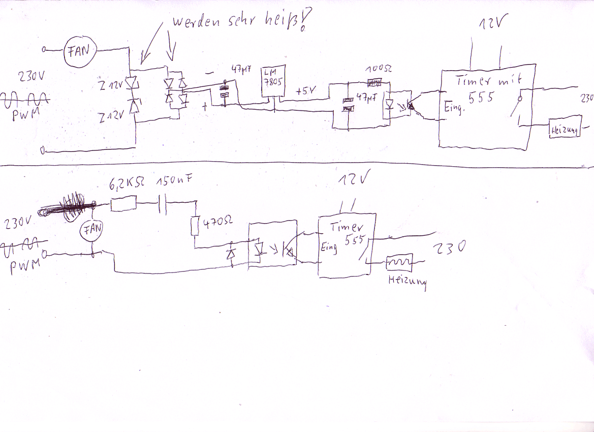

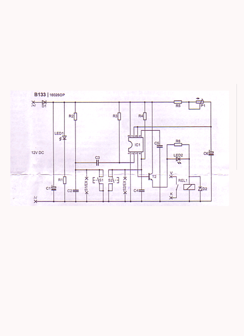

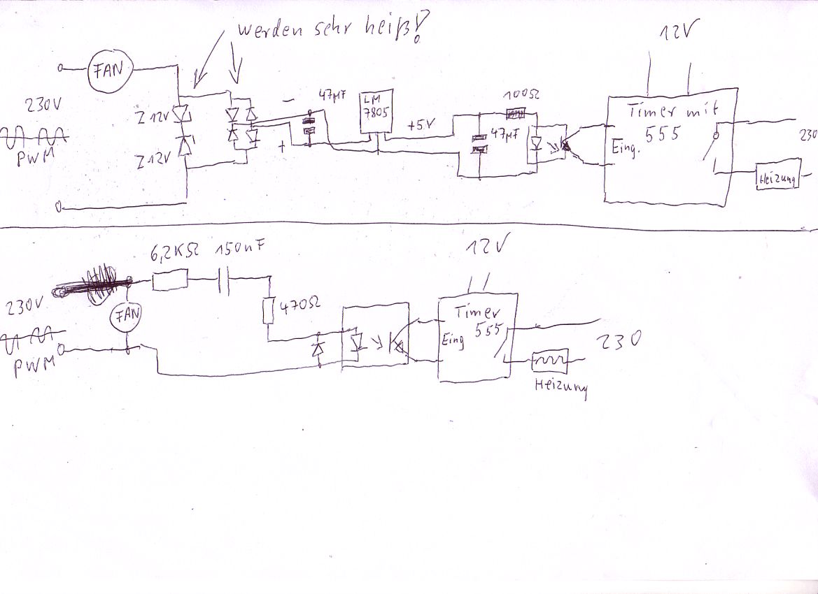

OP #4483941
Danke Uwe, Danke Matthias,
ich weiß das meine Schaltung nichts mit PWM oder Sonstigen zu tun hat.
Die Problematik ist aber das PWM Signal welches den Lüfter ansteuert.
Das wäre das einzige Signal welches im zeitlichen Verlauf sinnvoll wäre
zu nutzen um ein Relais anzusteuern, optimal dieses Relais mit
Zeitverzögerung.
Ich habe einmal die versuchten Schaltungen angehängt.
Der Timer ist eine fertige Platine zum Selbstbestücken, den Rest habe
ich selbst entworfen und versucht.
Jede Schaltung an sich fünktioniert.
Sobald ich jedoch den Optokoppler parallel zum Set Taster anschließe
geht der Timer garnicht, auch nicht mehr mit Betätigen der Set Taste.
Bei der obigen Variante werden die 2 Z Dioden und der nachgeschaltete
Gleichrichter sehr heiß.
Ersetze ich dort den Optokoppler durch ein Solide Stade Relais und
schließe eine Lampe an(sie soll die Sondenheizung ersetzen und mir
optisch signalisieren das es geht), funktionirt es wunderbar, bis auf
das die Lampe zwischen 1- 10 hz aus und anschaltet, je nach
Lüfterdrehzahl.
Wenn sie angehen würde sobald der Lüfter an ist ( egal welche Drehzahl)
und aus wenn der Lüfter ebenfalls aus, würde mir vollkommen reichen.
Die Timersteuerung war nur zum Überbrücken der 1-10 hz gedacht und evtl.
um einen anderweiligen kurzen Stillstand zu überbrücken.
Noch einmal kurz meine Beweggründe.
Die Pelletheizung läuft vielleicht eff 10-20% übers gesamte Jahr
gerechnet.
Die optional angebaute Lamdasonde mit Lamdasondenheizung ( 10-15W) läuft
100% das ganze Jahr mit.
Ich könnte auch nach jedem Heizungsstop mit einem Schalter die
Sondenheizung ausschalten ..... nicht sehr sinnvoll und komfortabel.
Vielen Dank schonmal Pierre

(Firma: matzetronics) #4484251
Nimm doch statt des ganzen Optokoppler Geraffels einfach ein kleines
230V~ Relais, das dann den 555 triggert.
Das Relais wird parallel zum Lüfter geschaltet, wie auf deinem unteren
Plan.
http://www.pollin.de/shop/dt/MzA1OTU2OTk-/Bauelemente_Bauteile/Mechanische_Bauelemente/Relais_Zugmagnete/Relais_Finder_F4052_AC230.html
Dein unterer handgezeichneter Plan sollte allerdings schon funktionieren
- alleridngs sind 6,2k und 150nF ganz schön Strom für den OK.
