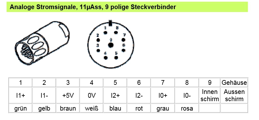

Hallo liebe Leute,
bin gerade dabei meine Fräse einzurichten.
Diese besitzt 3 Glasmaßstäbe zur Wegemessung, welche bis jetzt auch
funktionieren, jedoch zwei davon mit falschen Vorzeichen.
Ich würde dies gerne ändern, indem ich im Stecker der Glasmasstäbe die
Belegung ändere. Ist das möglich?
Es handelt sich um einen 9-Poligen Stecker und eine Heidenhain
Steuerung.
Die Steckerbelegung ist im Bild angehängt.
Kann mir jemand sagen, welche Kabel ich Tauschen muss damit die Richtung
in die gefahren wird wieder stimmt?
Lieben Gruß

Peter schrieb:
> Woher weiß ich nun welcher Pin der richtige ist.
Das steht auf dem Stecker drauf!
Zudem liegt jedem Meßaufnehmer ein Datenblatt nebst Meßprotokoll bei.
> Und kannst du mir sagen wofür I1+, I1-, I2+, I2-, I0+ und I0- steht?
I1x ist das 0° Signal, I2x für 90° und I0x ist das Indexsignal für
definierten 0-Punkt.
Die Stecker waren, glaube ich, sehr gut gekapselt, was ein Öffnen und
Schließen nicht einfach macht. Kannst ja sehen, wieweit Du beim Öffnen
kommst. Vielleicht wäre es einfacher, einen Adapter zu kaufen/bauen.

#4482961
Peter schrieb:
> eine Heidenhain Steuerung.
Vor 25 Jahren habe ich auch mal Glasmaßstäbe angebaut und in Betrieb
genommen. Damals hat man die Zählrichtung schon in der Steuerung
einstellen können.
Nur + und - tauschen wird nichts bringen, das ist ja nur die Lichtstärke
durchs Glas.
Um die Richtung zu tauschen müssen die beiden um 90° versetzen Spuren
getauscht werden, also von Phasenlage 90° auf -90°. Dazu die beiden I1
mit I2 tauschen, wie Jürgen oben schreibt.
[ohne Gewähr];-)

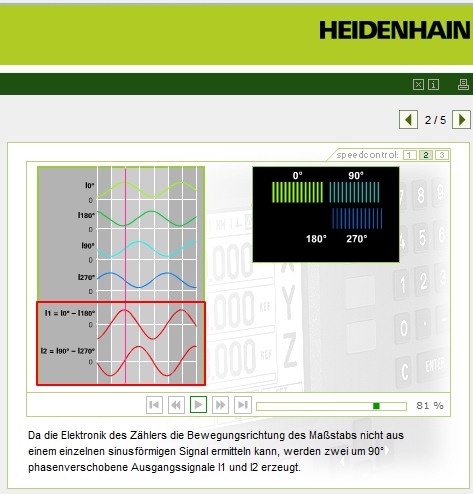

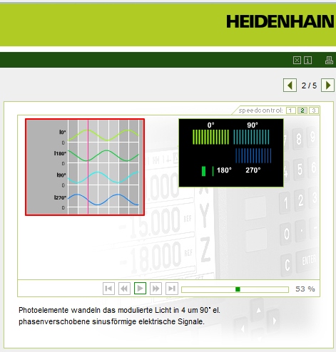

#4483144
m.n. schrieb:
> Thomas F. schrieb:
>> (Oder irre ich mich hier?)
> Du irrst ;-)
Okay, ich irre;-)
Ich bin davon ausgegangen, die Information aus den Fotoelementen wird
direkt ausgegeben (Bild 1).
Aber es wird wohl im Glasmaßstab bereits ein echter Sinus ohne
Gleichanteil erzeugt und ausgegeben (Bild 2).
Dann bringt das Verpolen eines Kanals natürlich 180° Phasenverschiebung.
