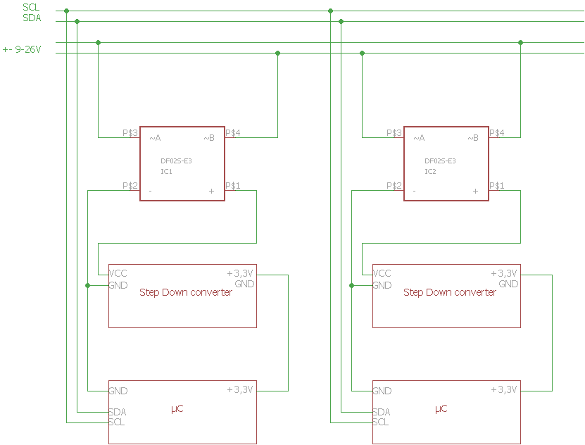

für ein aktuelles Projekt möchte ich zwei µC über I²C miteinander
verbinden. So etwas habe ich schon oft gemacht und es funktioniert.
Jetzt habe ich allerdings zwei PCBs die über eine Spannungsversorgung
9-26V gespeist werden und auf dem Board mit einem Gleichrichter und
einem Step-Down converter +3,3V erzeugen.
Muss ich nun die beiden GND Potentiale miteinander verbinden, damit high
und low vom I²C richtig interpretiert werden kann? Oder reicht der
gemeinsame Bezugspunkt vor dem Schaltregler und Gleichrichter?
Schonmal danke für eure Hilfe!

Und werden beide Boards mit der gleichen Rohspannung versorgt? Gleich-
oder Wechselspannung?
GND muß verbunden werden, denn die Signale des I2C Busses brauchen ja
einen Bezugspunkt. Allerdings kannst du dann die beiden Module
(möglicherweise) nicht mehr an der gleichen Versorgungsspannung
betreiben. Um es genau sagen zu können, müßte man die Schaltung sehen.

Da würde ich einen logic GND definieren und damit die I2C´s Endpunkte
verbinden. Sonst suchen sich die Signale über die Stromversorgung ihren
Weg. Das kann gutgehen, aber das verhalten ist nicht definiert.

Ich hab mal schnell eine Schaltung gezeichnet, die alle wesentlichen
Komponenten enthält. Die Versorgungsspannung ist variable ausgelegt und
soll für Gleich- oder Wechselstrom von 9-26V tolerant sein.
Meine Überlegung ist, da beide Schaltungen nach dem Gleichrichter am
Minus-Pin angeschlossen sind, auch immer das gleiche Potential haben
müssen. Es wird auch zwei mal das gleiche Bauteil verwendet (DF02S-E3).
Ist das so richtig?

Nein. Allein der I2C-Bus braucht neben SDA und SCL eine gemeinsame
Versorgungsspannung und einen gemeinsamen Ground.
Die Idee an sich, zwei Leiterplatten mit I2C zu verbinden, widerspricht
schon dem Einsatzzweck des Busses. Darauf stösst Du hier nun.
Dennoch kann man das tun (und es gibt genügend Threads hier dazu), aber
unter den oben genannten Umständen.
Näheres dazu in den einschlägigen Phillips (NXP)-Dokumenten dazu.
Zu Deiner "Annahme" das sich Potentiale [durch irgendeine Zaubermacht
:-) ] durch die Gleichrichter und die DC-DC-Wandler "fortpflanzen" kann
man eigentlich nur "Nein" sagen. Das sind aber eigentlich Grundlagen.
