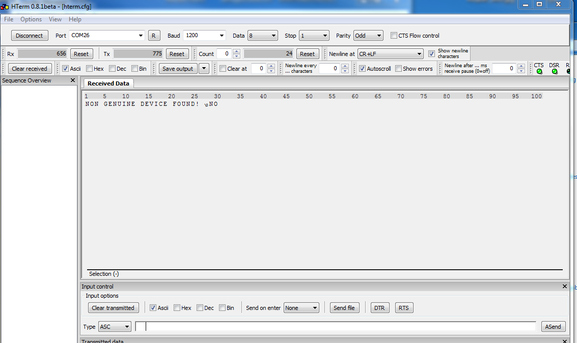

von H.Joachim S. (crazyhorse)
Ich prügel nicht auf FTDI ein, Fälschungen sind nun mal ein Problem.
Ich habe ja extra die teureren genommen, Preisunterschied kommt ja hin
mit dem Original chip preis. Und gleiches Platinen aussehen muss ja
nicht heißen, dass Überfall Fälschungen drauf sind.

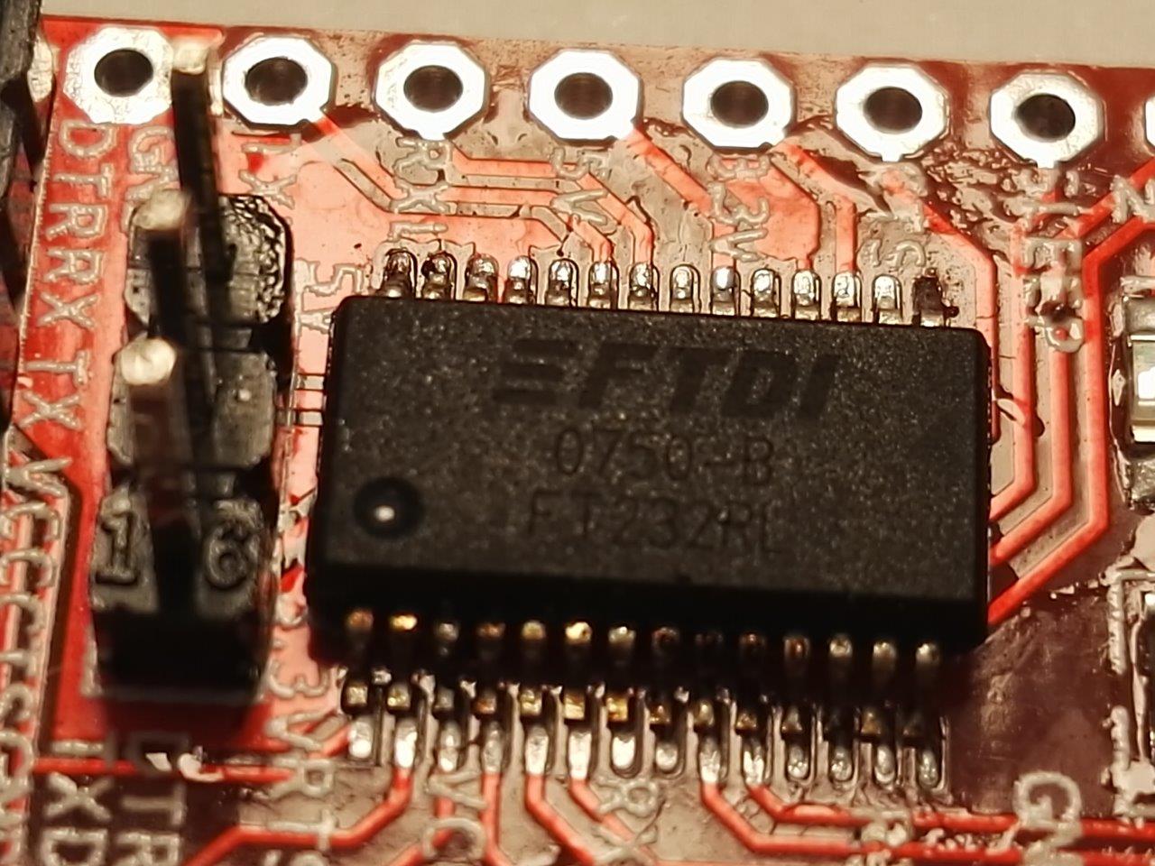

Die haben sich echt Mühe gegeben...
Bei einem habe ich jetzt den Chip getauscht (brauche das breakout-board
für ne schnelle Vorführlösung) und schon klappt alles.

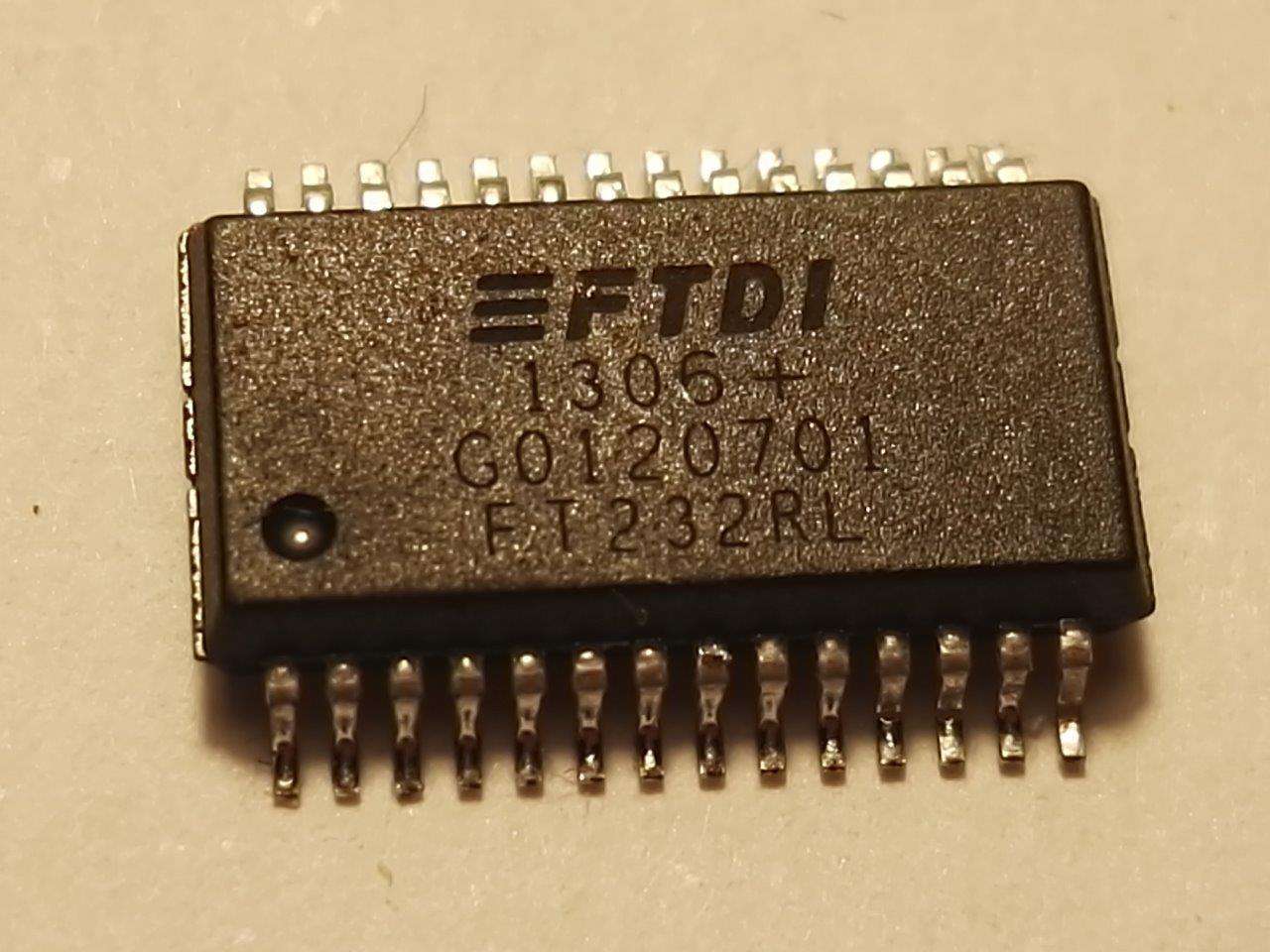

und da der nun eingelötete Originalchip.
Es ist wohl davon auszugehen, dass alle diese Platinen mit gefälschten
Chips bestückt sind (nicht nur von diesem Anbieter, ist auch nur gelinkt
worden - wenn gleich mit ordentlicher Gewinnspanne, das günstigste
Angebot bei Ali 1,52$. Man müsste mal 1000Stk anfragen, da landet man
sicher unter 1$/Stk).
Ich überleg mir, ob ich mal Polizei/Zoll informiere.
