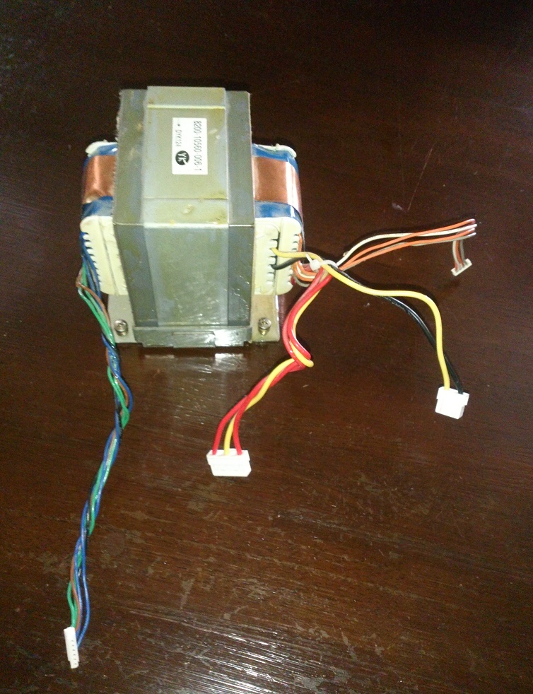

V Trafo - 38 0 38+ mit mittel Anzapfung.
OP #4483184
Würde Gerne den Trafo verkaufen.
Bei den strom (A) bin ich mir nicht sicher.
Also Gelb-Schwarz ist pri.230 Volt
ROT Gelb ROT 75 volt ( +38 0 - 38 volt) Gleichgerichtet 51/102 Volt.
2mm draht Durchmesser OHNE Isolation.
So wie diverse Spannungen zwischen 9 und 31 Volt.

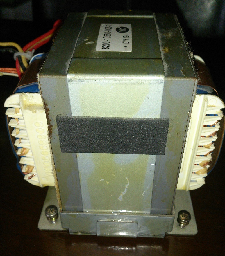

Abschirmung gegen streung nach ausen.(kupfer schicht)
Gewicht ist 5,5 Kg
Zum Verschrauben mit 4 Schrauben welche dabei sind.
11 Cm hoch
9,5 Cm Breit
13 Cm Lang
Spannungen sind unterlast gemessen und können im Leerlauf höher sein.
Fragen und Vorschläge mit preis bitte PN.
Fragen werden hier nicht beantwortet.
da ich genau weis wie es jedes mal hier aus artet.
DANKE
#4483970
Du solltest dann noch die von Dir benutzte Last/Laststrom angeben.
Sprich, ob 0,1 oder 2 A angesetzt.
Nach
http://www.roehrenkramladen.de/Trafowickelmaschine/Twm3.html
könnte es bei Deinem Trafo ein EI 130 a/b Kern sein, Leistung also so
230VA..280VA
Aber nur grob geschätzt, keien Gewähr .-)
OP #4484269
Ich selber kann den Trafo nicht belasten sondern habe ihn im original
gerät vermessen.
der Trafo wird aber nur handwarm wurde ich mal davon ausgehen das die
last welches das original gerät erzeugt nahe dem Leerlauf ist.
Ich würde ihn aber auf mindestes 200 Watt schätzen.
(5x40) den die 5x85 watt wie auf der Gehäuse Rückwand glaube ich kaum)
Dürfte also in Richtung 5-10 A gehen.
