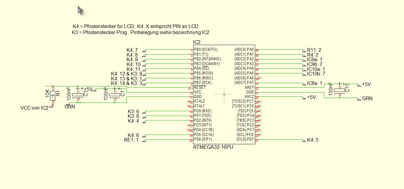

von Je S. (je_s)
hier der Mikrocontroller, wie dieser beschalten ist.
Hintergrundbeleuchtung und Kontrast werden jeweils mit einen Präzisions
Poti angesteuert.
habe auch schon daran rumgespielt ändert aber nichts.
Das Display initialisiert auch die 4 Zeilen und der Mikrocontroller
führt auch andere Schaltbefehle aus, sprich wenn ich die einzelnen Pins
durchschalten lasse tut er dies auch.
sprich die reine Funktionalität vom uC ist vorhanden nur hinkt irgendwie
das Display.

von Joe F. (easylife)
Und wie sieht die Beschaltung des Displays aus?
Und wie das PCB?
von Je S. (je_s)
die Klemme K4 ist die für das Display und und die Zahl hinter K4:
entspricht dem Pin am Display und das Display ist direkt mit dem
Mikrocontroller verbunden.
PIN 1&16 sind GRN
PIN 2 5V
PIN 3 Poti an 5V Schleifer an PIN 3 (Kontrast)
Pin 15 Poti an 3,3V eingestellt ´über Z-Diode, Schleifer an PIN 15
(Hintergrundbel.)
Rest wie oben beschrieben.
Die PCB ist geätzt, sprich da bestehen direkte Verbindungen, also keine
Lochraster...

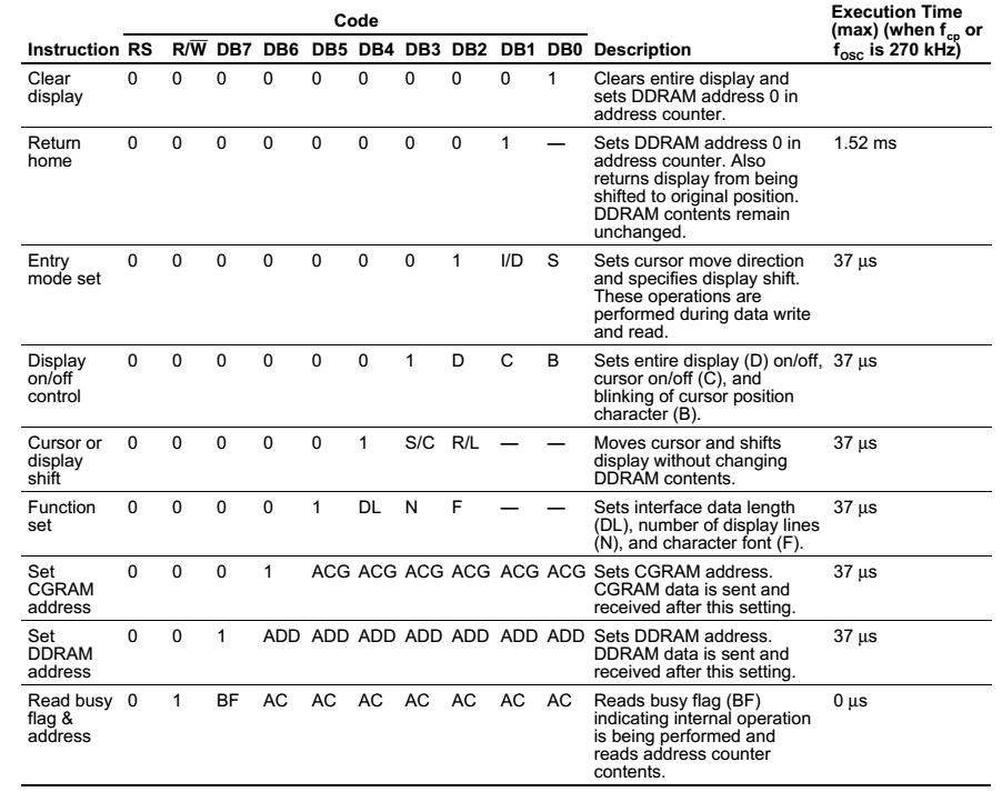

von Uwe (Gast)
meist handelt es sich um ein Timingproblem bei der Initialisierung.
Füge zwischen den ersten Initialisierungsbefehlen mal ein Delay ein,
dann sollte es gehen. Schau mal ins Datenblatt vom Display - z.B.
brauchen die Clear oder Return Home Befehle durchaus ein paar ms an
Zeit. Auch beim Schreiben ins Display-Ram solltest du zwischen den
Schreibzugriffen etwas Zeit lassen...
Hoffe es hilft!
Uwe

Den Programmieradapter ziehst du aber ab von "K3"...?!
von Karl M. (Gast)
Was soll den ARef an +5V ?
So hat dass aber Atmel in ihren Application Notes nicht vorgesehen !
von Je S. (je_s)
Ja der Prog. geht von K3 weg.
Ich nehme als Aref 5V?
Ich vermute auch das es ein Timing Prob. ist. ich Test das Morgen evtl.
mal... wobei das selbe Programm vorher auch gelaufen ist =/
