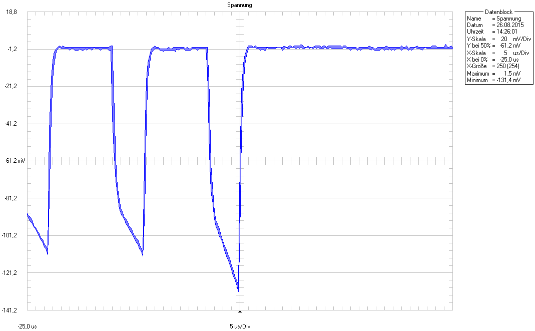

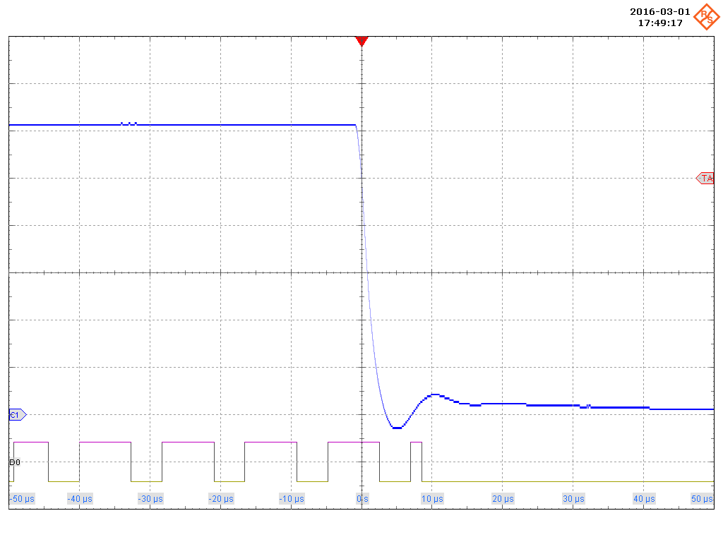

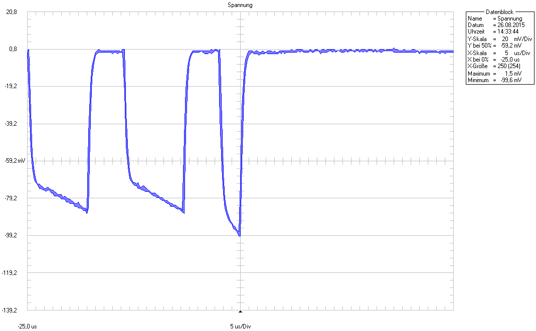

Ich hab mich heute mal intensiver mit dem Thema Kurzschluss / Überlast
beschäftigt und ein paar Tests gemacht:
Die Methode mit dem Tastverhältnis funktioniert nur um die maximale
Leistung zu begrenzen da es im kontinuierlichen Betrieb eigentlich nur
ansteigt um die Verluste auszugleichen. 40V -> 24V = 60% Bei 800mA
sind's dann 62%. Ich hab auch Tests mit Kurzschluss gemacht,
funktionierte zwar aber nicht schnell genug dass ich happy bin.
Zumindest hab ich meinen Mosfet nicht kaputt gekriegt.
Was aber wirklich gut funktioniert ist eine Erkennung des du/dt. Ich
schau mir die Ausgangsspannung ja sowieso an und sobald sie zu steil
abfällt schalte ich die PWM aus. Das könnte man sich noch so einstellen
dass man auch kapazitive Lasten schalten kann (bis zu einer gewissen
Grenze) Man könnte auch den Dutycycle auf (Vout / Vin) + 1-5% begrenzen
und schauen was mit der Spannung passiert. Fällt sie weiter geht auch
der duty cycle zurück, steigt sie wieder an war's nur ein Kondensator.
...hier sollten eigentlich ein paar Bilder von den Messungen sein aber
leider hab ich beim Shunt einlöten vergessen das Netzteil auszuschalten
und jetzt ist mein Disco board hinüber. Ich werd die aber hier posten
sobald die nächste Farnell Bestellung kommt.

...die Kurzschlussabschaltung mit dem analog watchdog funktioniert
besser als ich mir gedacht hätte.
Anbei wie versprochen ein paar Messungen. Gemessen wurde der Strom ins
Drain des Transistors mit einem 100mOhm Shunt sowie die Spannung am
Ausgang überm PWM Ausgang.
