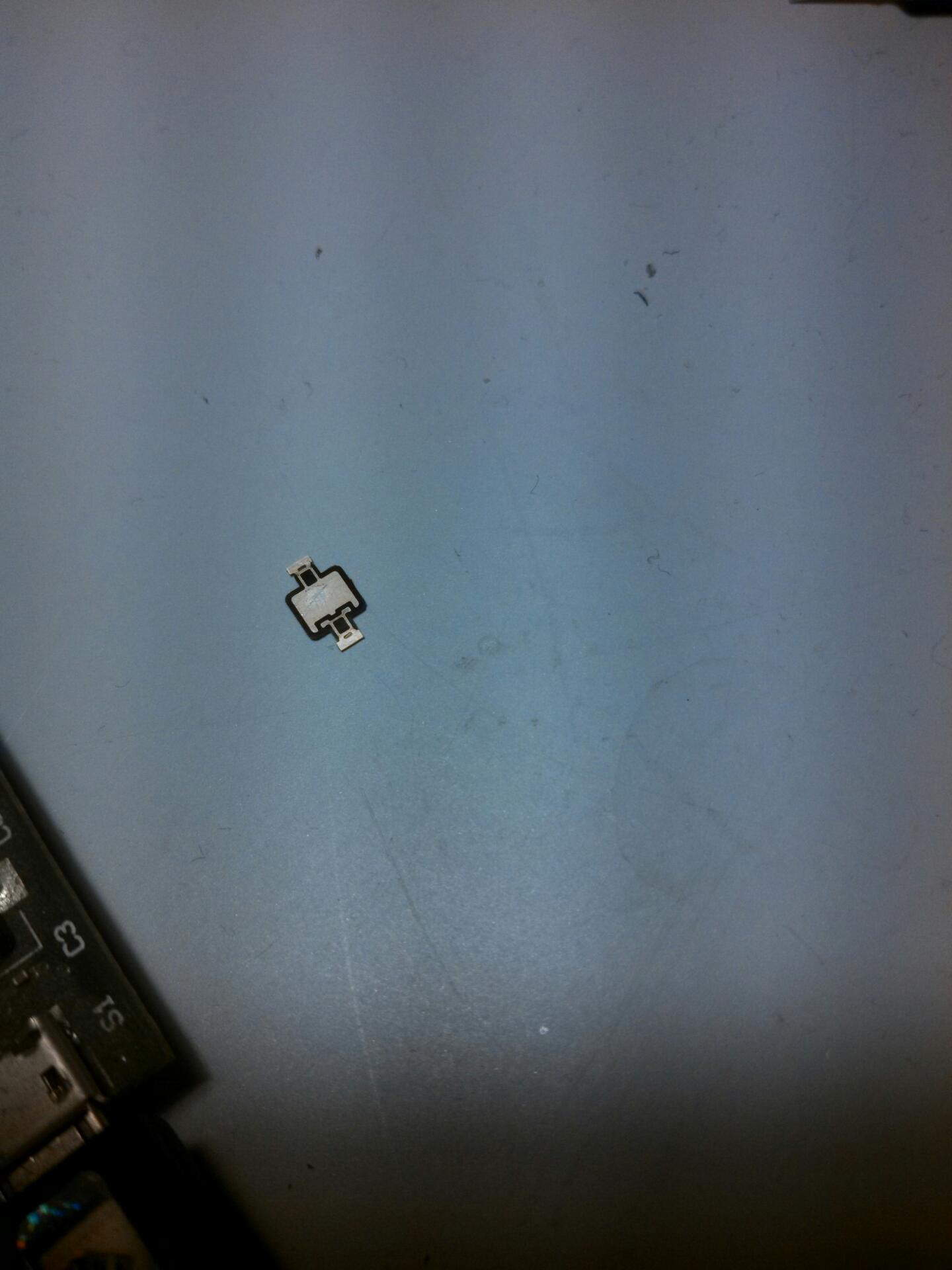

Ich habe eine nicht mehr "Mensakarte", der ich gerne eine neuen Antenne
verpassen würde.  Ich habe die Karte in Aceton eingelegt, um an Chip und
Antenne zu gelangen. Ich dachte die Antenne ist an einer Stelle
gebrochen und kann mehr oder weniger einfach gelötet werden.
Aus dem Aceton-Glas habe ich nun allerdings lauter einzelne Drähte und
einen Chip ohne Drähte (siehe Anhang) geholt.  Wie kriege ich da nun
eine Antenne dran? Löten?
Wie muss die Antenne aufgebaut sein? Ich denke es wird sich wohl um ein
13 MHz-System handeln?

Die aufgelöste Karte hat Spuren von 6 Windungen. Ich werde es vorerst
also mit 6 Windungen versuchen. Spielt die Anzahl der Windungen
tatsächlich keine Rolle? Sollte nicht die Höhe der induzierten Spannung
von der Anzahl abhängen?
Gast #4487766
Erfolgsmeldung: Hat funktioniert! Mit dünnem Kupferlackdraht (schätze
0.1 mm, aber kann mich irren) 6 Wicklungen und vorsichtig angelötet. Das
ganze mit Tesa auf eine alte Platikkarte geklebt.
