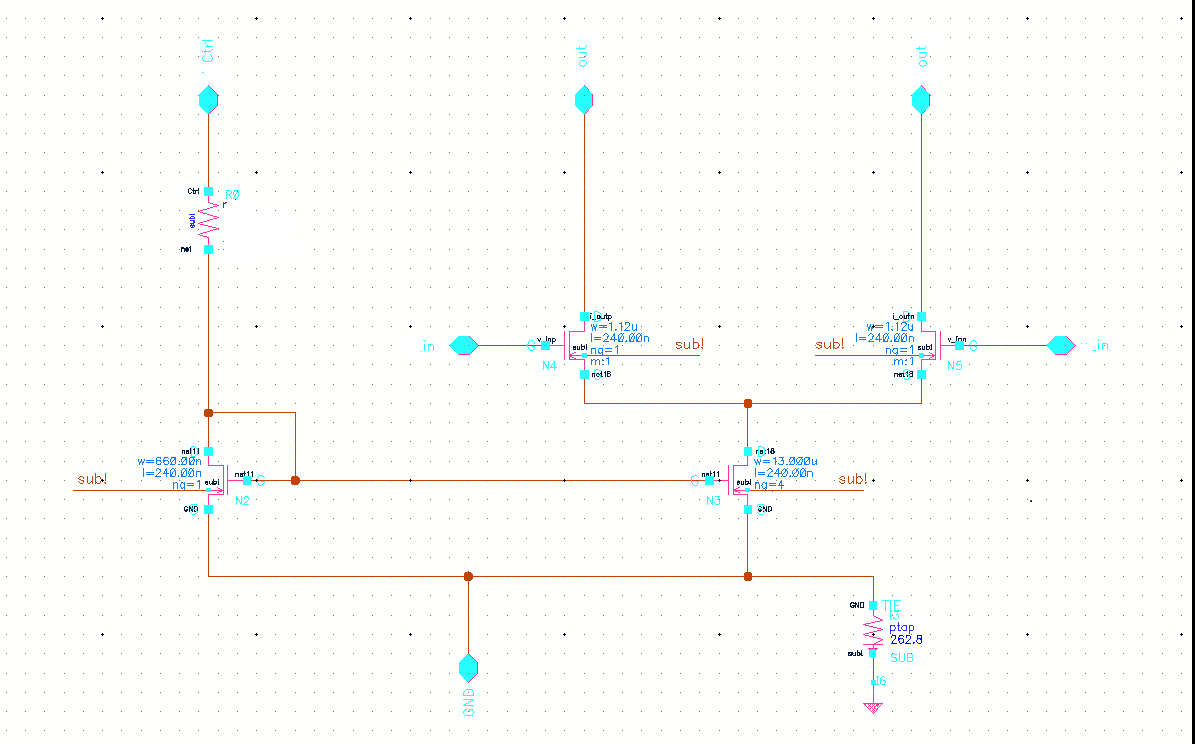

Hallo alle zusammen,
ich bin gerade dabei einen 1 Bit DAC zu entwerfen. Nun habe ich alles
schön eingestellt per Simulation, jedoch ist mir die Logik noch nicht
ganz klar warum sich alles so verhält wie es das tut.
Ich habe meinen Stromspiegel eingestellt mit einem Widerstand am Iein.
Dieser sollte 1:10 skaliert werden. Ich habe mit Hilfe einer Testbench
meine nötigen Weiten des nmos bestimmt. Dabei bin ich zum Resultat
gekommen das der untere Transistor des 1:10 Stromspiegels sehr groß
gewählt werden sollte im Vergleich zum Differenzverstärker? Bei dieser
Anordnung sind die Over und Undershoots am kleinsten.
Meine Idee dazu war. Der Stromspiegel kann mit den großen Weiten sehr
große Kapazitäten ausbilden. Diese wirken den schnellen Schaltzyklen der
kleineren nmos entgegen.
Richtig?
Vielen Dank für eure Hilfe
OP #4483883
Joe F. schrieb:
> ein stromspiegel mit (einzel)fets funktioniert wohl nur in der
> simulation. ist ja schon mit transistoren heikel genug...
Müsste man zur Stromstabilisierung einen Kaskode-Stromspiegel
bevorzugen?
Was hätte ich besser machen können und kann mir noch jemand sagen ob die
Idee und auch die Umsetzung der unterschiedlich gewählten Größen des
rechten Teils der Schaltung klug ist. Ich hatte bis zu 80% Überschwinger
die ich mit diesem Aufbau der Weiten auf 9% verringert habe. (Klar nur
Simulatorisch)
OP #4484581
Eine weitere Frage zuzüglich den oben gestellten ist, wie gehen den
Profis an solch eine Problemstellung ran. Ich habe nun alles
simulatorisch gelöst, habe mich aber immer wieder die Frage gestellt wie
man es denn komplett berechnen hätte können. Klar die Formel für den
Stromspiegel kenne ich mit der Weiten/Längen Beziehung. Doch wie macht
das ein Experte auf diesem Gebiet. Hat mir da jemand Tips und Tricks?

#4488606
die frage ist doch auch, was willst du eigentlich erreichen? man kann
sich nicht einfach mosfets selbst hindefinieren, ausser man beauftragt
eine fab. dafür reichen dann aber 3 parameter nicht aus, und die
gategrössen sehen auch eher strange aus. abgesehen davon ist ein
stromspiegel aus 2 unterschiedlichen fets nonsense... usw.
wenn du es diskret aufbauen möchtest, nimm standardbauteile, aber was
hat diese schaltung mit einem 1bit dac zu tun? wie schon gesagt wurde,
dafür reicht ein treiber (+steilem filter)... kläre uns auf.
