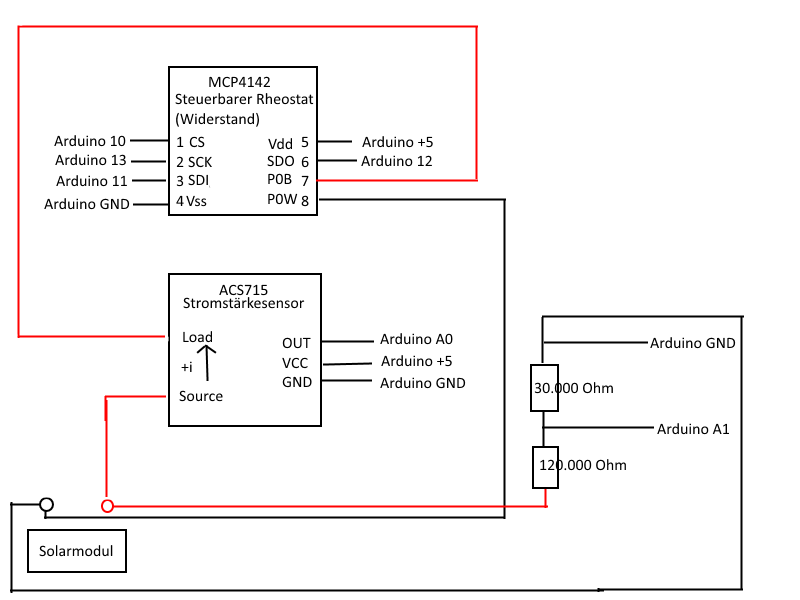

Im Rahmen eines Schulprojekts möchte ich mit Hilfe eines Arduino Uno
einen MPP-Bestimmer für ein Solarmodul entwickeln. Dazu hab ich mir
erstmal eine grobe Skizze gemacht (siehe Anhang). Ich hoffe sie ist
einigermaßen verständlich (bin kein Elektrotechniker :D). Ziel ist es,
den Widerstand der Schaltung langsam zu erhöhen und dabei die
resultierende Spannung (via Spannungsteiler) und Stromstärke (via
ACS715) zu messen.
Meine erste Frage ergibt sich, ob das bei niedrigen Leistungen (bis
400mW hält der MCP4142 aus) so funktionieren würde oder ob ich irgendwas
falsch verdrahtet habe. Insbesondere bin ich unsicher, ob es ok ist,
dass die gesamte Leitung bis zu P0W auf Masse liegt, aber eigentlich ist
dies notwendig um den Spannungsteiler zu verbinden. Im Prinzip sind Vss
und P0B kurzgeschlossen nach meinem Verständnis. Mein Vater meinte zwar,
es müsste funktionieren, aber ich frage hier lieber nochmal bei den
Experten.

Desweiteren wäre ich nochmal dankbar, wenn ihr meine obere Schaltung
kontrollieren könntet. Insbesondere das Problem mit dem GND (im ersten
Post beschrieben), verwirrt mich immernoch. Den MCP4142 kann ich ja dann
immernoch ersetzen.
Vielen vielen Dank für die Hilfe bisher!

von Sascha (Gast)
Nachtrag: Die gezeigte Schaltung funktioniert bis 400mW Verlustleistung.
Je nach Solarmodul ist das nur ein Bruchteil des Möglichen. Bei MPP
gehts ja darum, möglichst viel Leistung aus dem Modul zu holen.
Hier musst du möglichst wenig rausholen, damit der MCP nicht stirbt.
Stromsensor und Spannungsteiler für Arduino sind schon gut, aber die
Last würde ich wirklich mit einem Schaltwandler aufbauen.

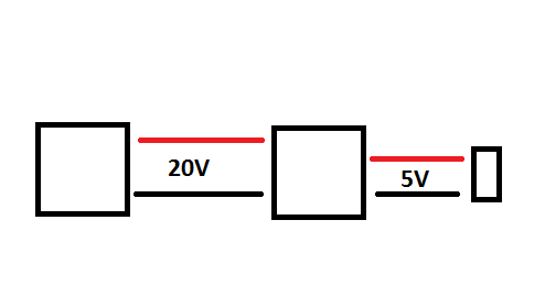

Edit:
Habe ein Bild angehangen, um meinen Gedankengang zu verdeutlichen. Der
Wandler (2. Kasten) würde doch nur die Leistung vom Modul nehmen und
dabei das Verhältnis von Spannung und Stromstärke ändern. Was sich nicht
ändern würde, wäre die Spannung/Stromstärke, die das Modul liefert.
Insofern ändert sich nicht die Spannung U des Moduls und man kommt nicht
in den MPP. Verstehe ich das falsch? Wo ist der Fehler?
von Sascha (Gast)
Der Wandler selbst nimmt so viel Strom wie er braucht, um seine eigene
Last versorgen zu können bzw. soviel bis er in die Strombegrenzung
kommt.
Deshalb ja: Current Poti auslöten und da die Regelung dranhängen. Damit
der Wandler auch weiss, wieviel Strom er für MPP maximal ziehen darf.
von Maximilian B. (maxbit)
Mein Problem ist, dass nach meinem Verständnis die Regelung keinen
Widerstand darstellt, sondern einfach einen Spannungswandler, der z.B.
12V/1A auf 6V/2A bringen kann. Oder sehe ich das falsch? Weil die
Regelung ändert doch nicht die Last, die am Solarmodul hängt?
von Axel S. (a-za-z0-9)
Nein, dein Problem ist, daß du gedanklich am Konzept eines Widerstands
festklebst. Das ist aber für diesen Zweck gar nicht notwendig. Wenn du
deine Solarzelle einfach mit einer Handvoll verschiedener Stromwerte
belastest und die sich dabei einstellende Spannung mißt, dann kannst du
am Ende für jeden dieser Betriebszustände die entnommene Leistung
ausrechnen. Und wenn du unbedingt willst, auch den Widerstand der zur
gleichen Belastung geführt hätte. Aber es besteht keinerlei
Notwendigkeit, daß die Last an der Solarzelle sich elektrisch wie ein
Widerstand verhält.

Spannungsbegrenzung und einen zur Strombegrenzung. Ich möchte das Poti
zur Strombegrenzung nun durch ein geglättetes PWM Signal ersetzen, um
den maximalen Strom via Arduino steuern zu können.
Mit Hilfe von PWM kann ich Spannungen zwischen 0V-5V erzeugen. Jetzt
ergeben sich folgende Probleme:
1. Wie verbinde ich die geglättete PWM-Spannung mit der Platine? Ein
Anschluss, der ehemals am Poti war, muss an den GND des Arduino, ein
anderer an das geglättete PWM-Signal. Aber welches an welchen?
2. Angenommen, das Poti wäre noch an der Platine. Wenn ich es drehe,
erhöhe ich ja die maximale Stromstärke, die die Platine ausgibt.
Gleichzeitig bedeutet das Drehen am Poti, dass ich den Widerstand des
Potis erhöhe, ich erhöhe also den Spannungsabfall am Poti. Arbeitet die
Stromstärkebegrezung auf dem Board nun mit dem Spannungsabfall am Poti
oder mit dem Spannungsabfall an ihr selbst, um zu bestimmen, ob sie mehr
oder weniger Strom durchlassen soll?
Daraus resultiert ja, ob eine höherer PWM-Duty-Cycle (=mehr geglättete
Spannung) mehr fließenden Strom oder weniger fließenden Strom zur Folge
hat, da ich mit einer höherem PWM-Tastgrad ja dann den Spannungsabfall
am Stromstärkebegrenzer erhöhe.
3. Woher weiß ich, wie hoch meine geglättete PWM-Spannung maximal sein
darf, ohne die Stromstärkenbegrenzung zu zerstören?
