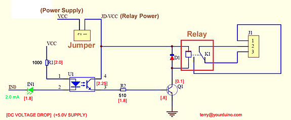

von piUser (Gast)
So sieht die Schaltung aus
von piUser (Gast)
Und IN0 wird mit dem Pin des Raspberry verdrahtet

Kann ich nicht auch ein Not Gatter zwischen den Pin und IN0 setzen ?
von Harald W. (wilhelms)
Zur Not, ja. :-)
von Jens G. (jensig)
Und was soll das bringen, auser daß es die Logik umdreht?
normalerweise sollten die Pins hochohmig sein, nachdem der µC angelaufen
ist. Steht im DB aber genauer.
Deswegen empfiehlt sich bei Mosfetansteuerung immer einn  R parallel zu
dessen Gate, um den Ausgang auf definiertem Pegel zu halten. Bei einer
IRED eines Optokopplers aber eher irrelevant.
Allerdings steht wohl im DB meines Wissens nicht drin, welche Zustände
die Pins während des Anlaufs so durchlaufen (also wenn dessen Oszillator
noch anschwingt). Wird aber wohl auch so sein wie nach dem Anlaufen.
Diese Übergangsphase ist aber so kurz, daß das Relais ohnehin nicht
ansprechen wird, sollte es da mal kurz angesteuert werden.

von Steven M. (8023)
Du kannst ja mit einem weiteren pin der ganzen relaisplatine die
spannung für die relais weg schalten
Dann kannst du sie zuschalten, wenn alles unter kontrolle ist
von Wolfgang (Gast)
piUser schrieb:
> Aber wenn es ein hochohmiger Eingang ist muss ich ja keine angst haben
> dass das Relais schalter oder ?
Das kommt drauf an, ob du deine Treiberschaltung passend entworfen hast.
Mit dem RaspPi kannst du das Relais direkt sowieso nicht schalten.
er hat garnix entworfen ;) er hat so eine standardbilligrelaisplatine
http://www.amazon.de/Relais-Module-Arduino-Special-Sensor/dp/B00AE1P8KM
aber da kann man die optokoppler und die relais getrennt versorgen...
