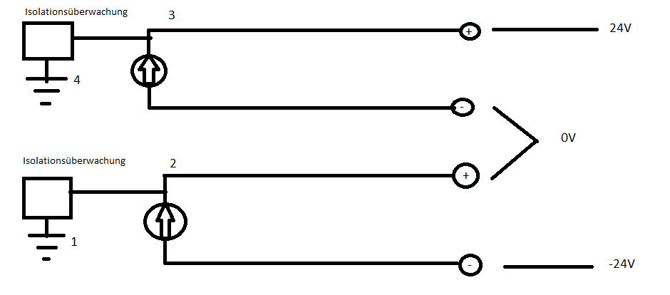

Gast #4484949
Danke für die Anregungen. Ich habe mir das Funktionsprinzip der
Isolationswächters angeschaut und glaube, dass es bei meiner Schaltung
nicht umsetzbar ist? Ich habe eine beispielhafte Schaltung (typische
Schaltung mit -24V, 0V und +24) der beiden Netzteile skizziert.
Punkte 1 und 4 liegen auf Erdpotential. Wenn ich nun annehme, dass die
beiden Isowächter mit jeweils 1V gegen Erde die Isolation prüfen, sodass
am Punkt 2 eine Spannung von 1V gegen Erde anliegt. Sind die beiden
Netzteile nun so verschaltet, dass ein Minus- und ein Pluspol verbunden
sind, müsste an Punkt 3 eine Spannung von 25V gegen Erde anliegen. Da
die obere Isoüberwachung aber eine Spannung von 1V gegen Erde erwartet,
müsste diese doch auslösen? Das ganze wäre kein Problem, wenn ich nur
eine Isoüberwachung verbauen würde, dann dürfte ich die Netzteile aber
nicht trennen und getrennt betreiben. Verwende ich zwei Isoüberwachungen
(eine pro Netzteil) darf ich die Netzteile nicht mehr zusammenschalten?
Habe ich keinen Denkfehler in meiner Rechnung? Oder gibt es noch eine
andere Möglichkeit bis auf die Überwachung mit Gleichspannung (mit AC
dürfte der Sachverhalt doch ähnlich sein?).
Gast #4485018
Dein erster Denkfehler ist, dass deine geplante Schaltung sicherer ist
als ein SK II Gerät. Oder traust Du deinen NTs nicht, weil es
Billigstware aus dem Türkenladen ist?
Zweitens hast Du nur rudimentäre Basiskenntnisse von Stromkreisen. Den
daraus folgenden Ratschlag hat dir schon jemand weiter oben gegeben...

Gast #4485069
AnddnA schrieb:
> Ich möchte das Netzteil im Zusammenspiel mit einem
> bereits vorhandenen FI so auslegen, dass ich auch
> im Fehlerfall bei potentialfreien Ausgangsklemmen
> keinen gewischt bekomme.
Dann sorgst Du halt dafür, dass Deine Netzteile schon
netzseitig potenzialfrei versorgt werden: Du schaltest
einen Trenntrafo dazwischen. Trenntrafos mit Zwei-Kammer-
Wicklung sind für solche Zwecke gemacht.
> Evtl. mache ich mir da zu viele Sorgen,
Naja... ich würde sagen, Du machst Dir die Sorgen an der
falschen Stelle.
Wenn Du der Potenzialtrennung im Schaltnetzteil nicht über
den Weg traust - was ich z.T. verstehen kann -, dann sorgst
Du halt auf anderem Wege für eine sichere Trennung.
Mit einer selbstgefrickelten Schaltung einen solchen
sicherheitsrelevanten Fehler erkennen zu wollen halte
ich für eine wirklich schlechte Idee.

  schlägt Alarm,
oder
  Der FI schaltet die Herz-Lungen-Maschine ab.
Was ist Dir lieber?
... Ach so, nur nebenbei:
Im Krankenhaus werden IT-Netze verwendet; ein Körperschluss
in der Herz-Lungen-Maschine ist keine Gefahr für den
Patienten oder die Mediziner.
