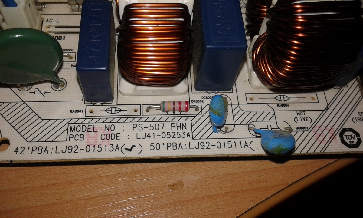

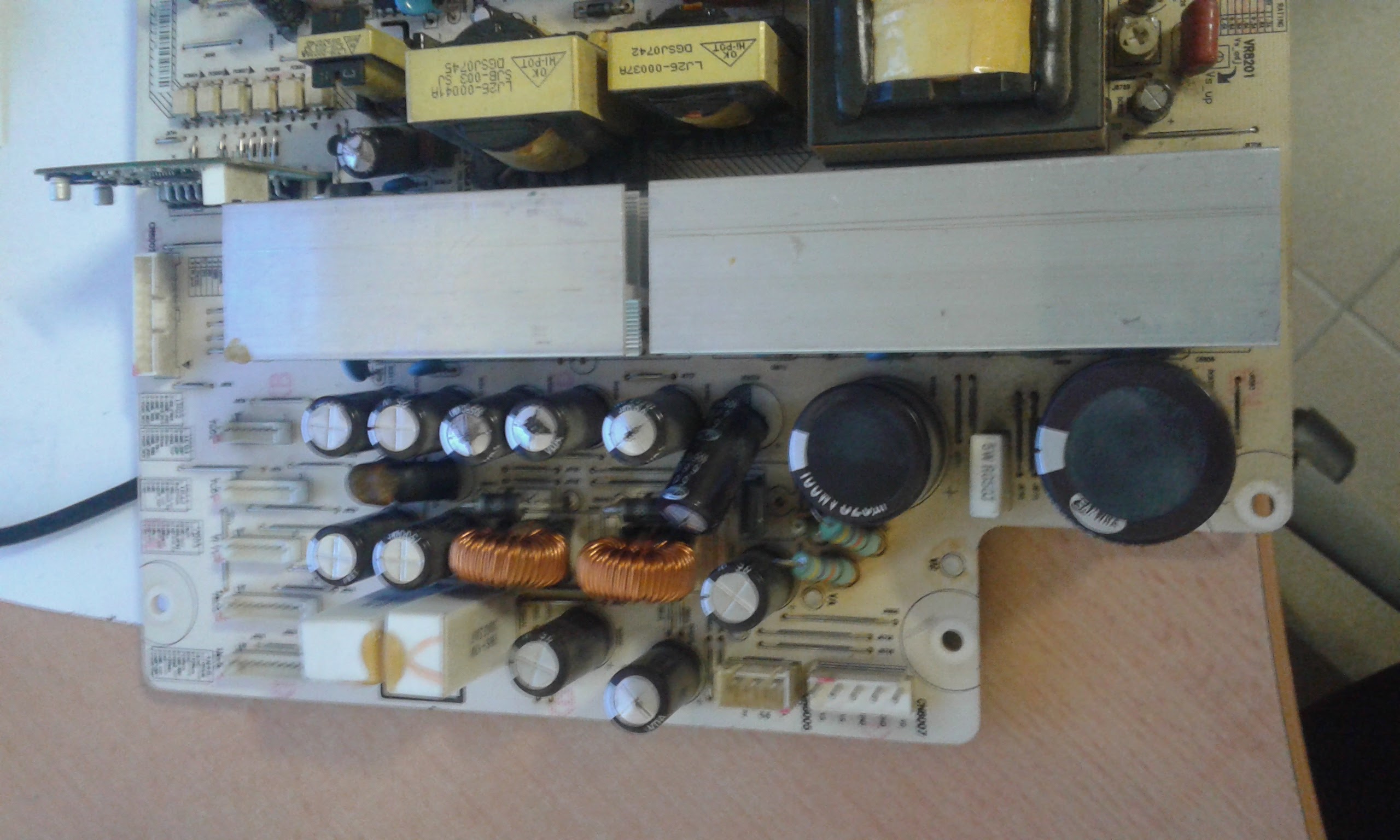

weis nicht ob mir jemand weiter helfen kann :-) was ist das für ein teil
von Flip B. (frickelfreak)
Diode
von Heiko L. (drcaveman)
Ich würde Diode sagen
von Sebastian S. (amateur)
Könnte 'ne Diode sein.
Könnte auch spezieller widerstand sein. Aber dummes Ratespiel, da du
nichts zur Schaltung und zu deinen Messungen sagst.
von Mario W. (djmash)
aber wozu die farben ? :-)
Zur Markierung :-)
von Jens G. (jensig)
Ein Überspannungsbegrenzer (Varistor?)

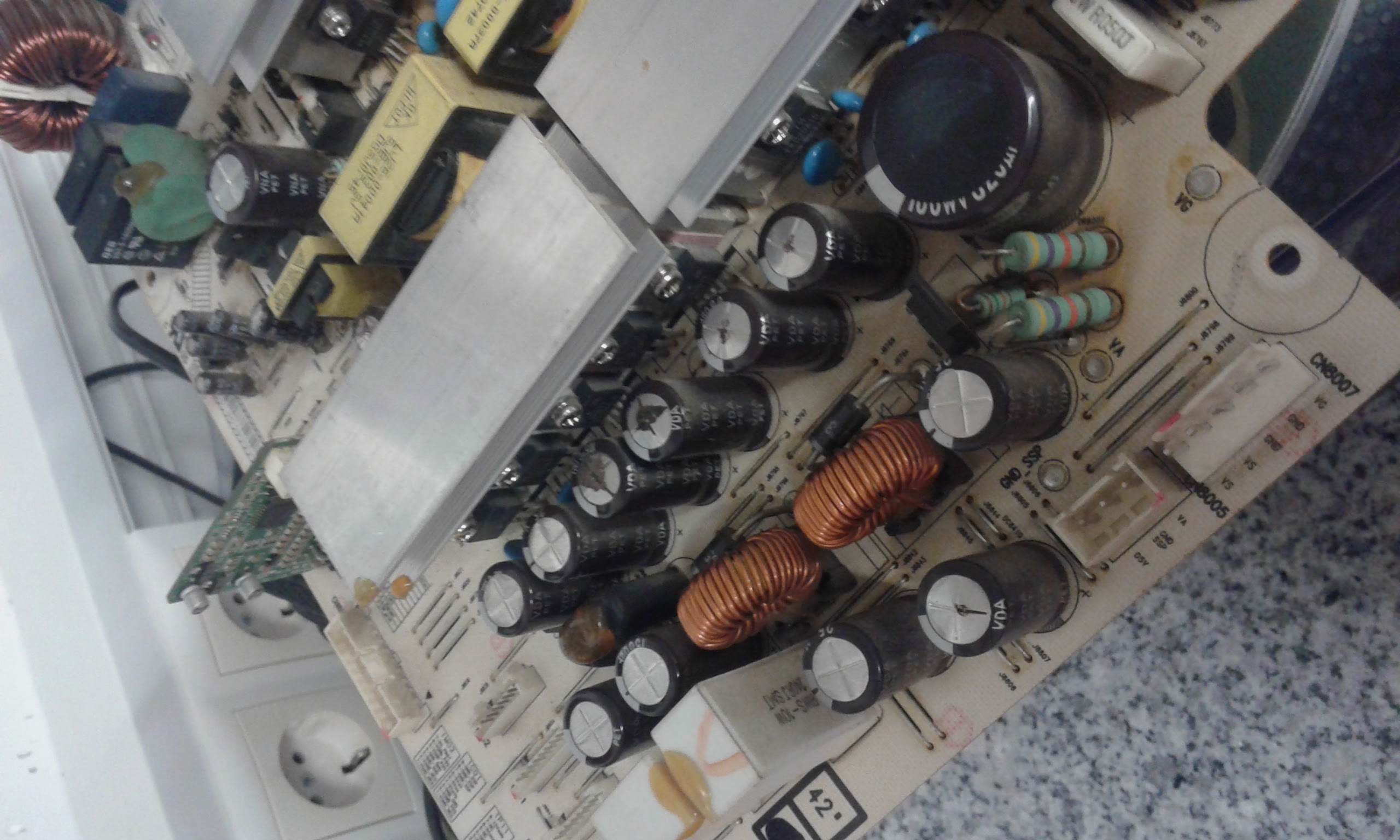

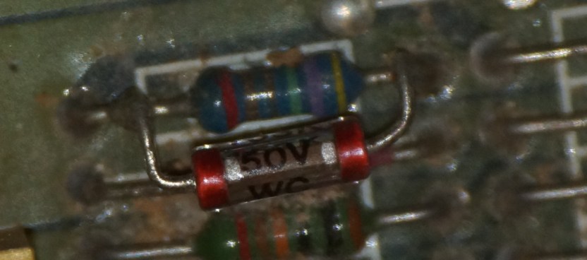

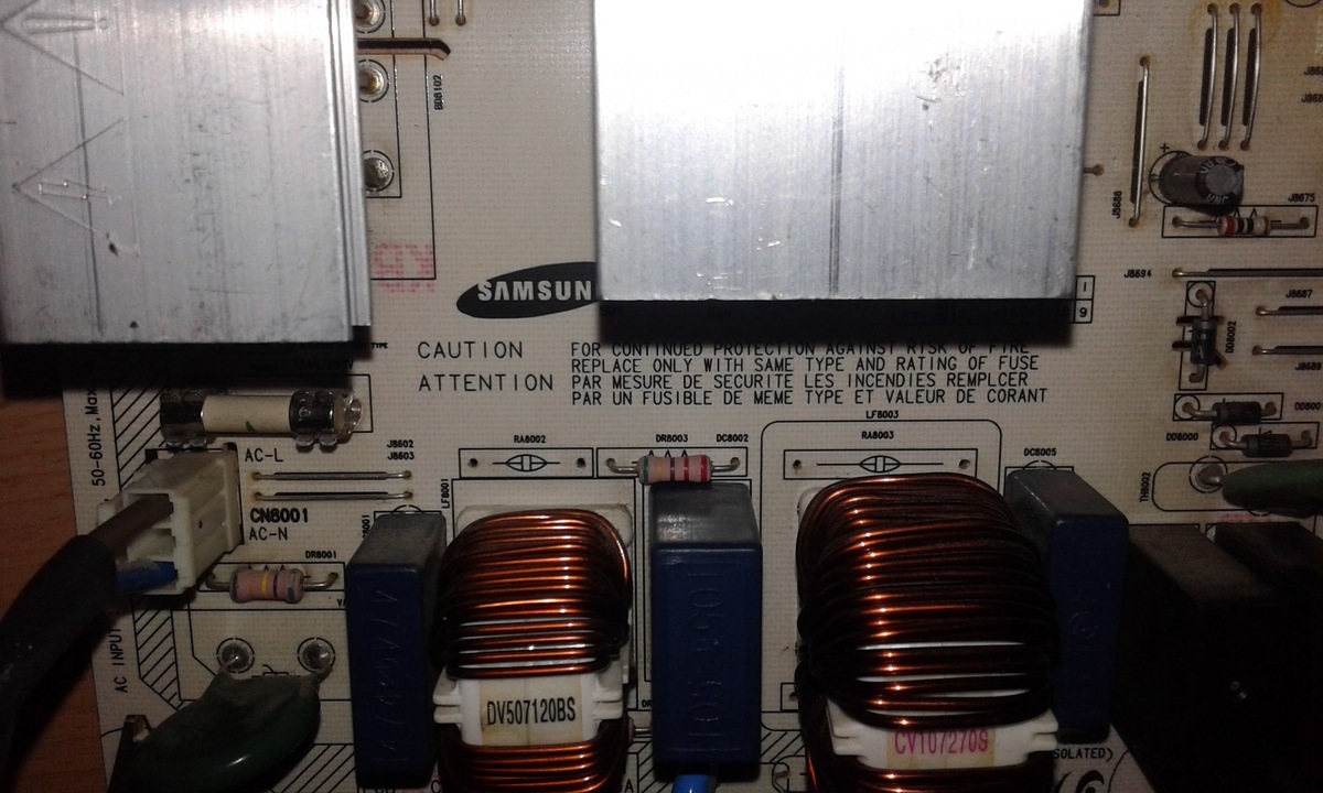

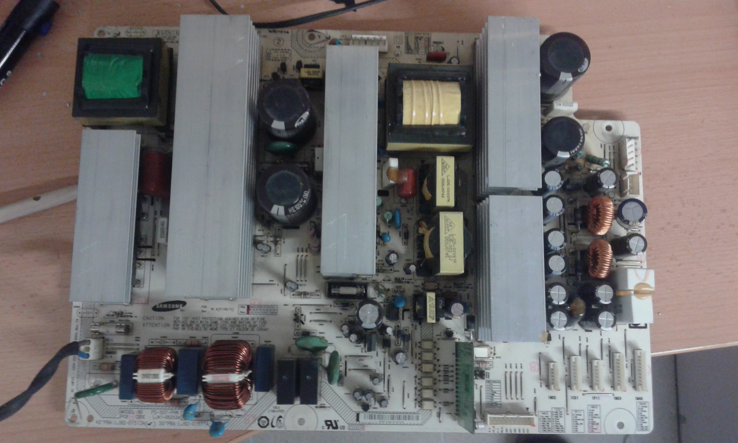

noch ein paar bilder, ist das netzteil von nem plasma , relays schalten
nicht ... kolege meinte die teile können defekt sein ... es sind 4 stück
bei den spulen verbaut...
das ist die rückseite :-)

Kommt mir vor wie hoch spannungsfeste widerstände. Sind aber garantiert
nicht kaputt. Bitte nachmessen, die haben polaritätsunabhängig ca. 100k
bis 10m
alles schon versucht, aber kein durchgang bei allen vieren :-(
in der Shaltung können das nur Kondesnatoren sein ca. 10pf bis 10nF sind
jedoch nur zur entstörung netzteil muss auch ohne funktionieren.
angefangen hat alles so, aber elkos alle getausch :-)
von DAC (Gast)
Könnte eine Art Funkenlöschstrecke sein!?

Ok das ist gut zu wissen. Ich sehe keine Relais, aber vermute, dass
Halbleiter im netzteil beschädigt sind. hast du die Gleichrichterdioden
schonmal ausgebaut und nachgemessen? Versucht das netzteil anzulaufen
und umist die sicherjng noch ok?

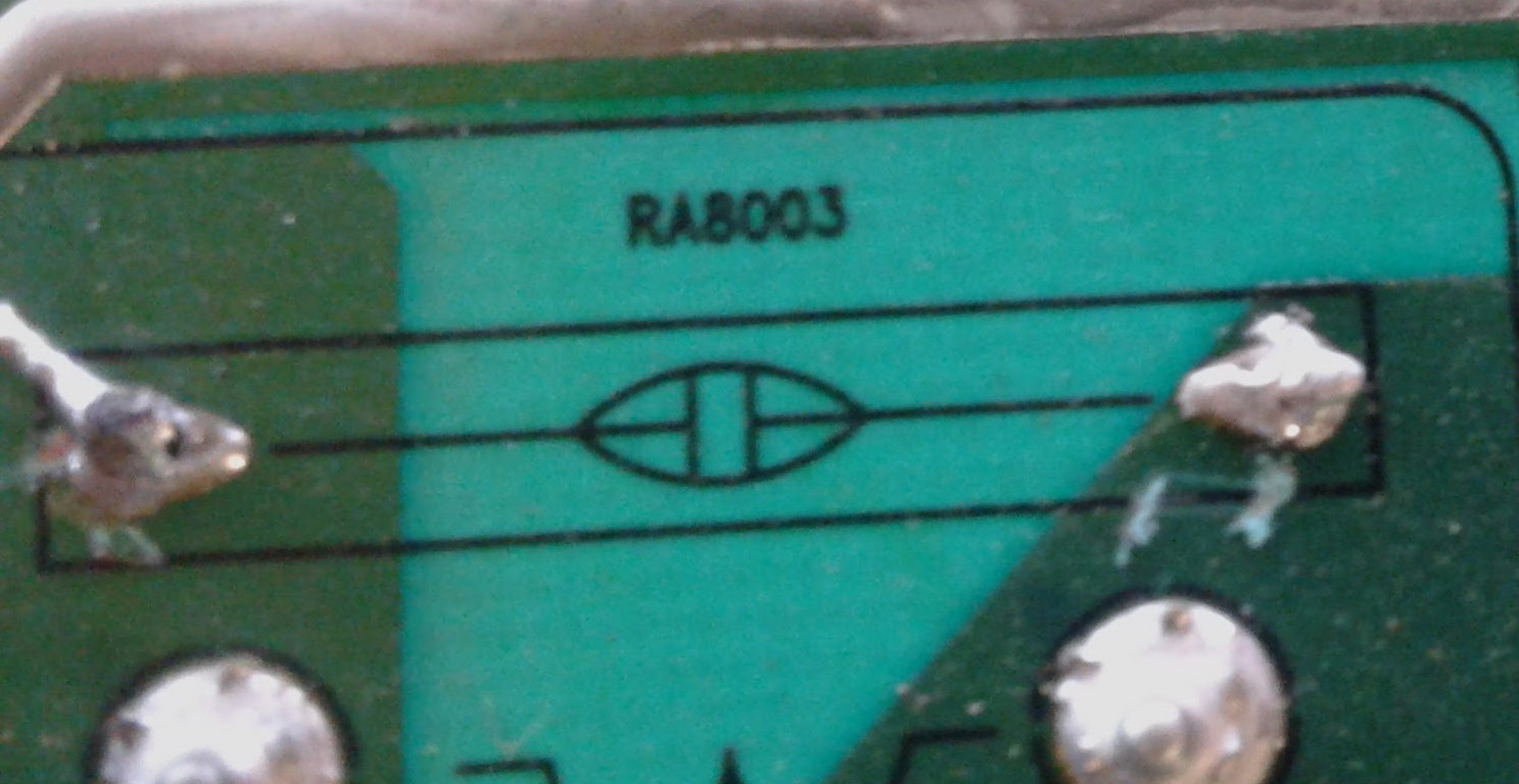

Hmm, also Bauteilbezeichnung "RA", Bestückungsdruck sieht nach
Kondensator oder Funkenstrecke aus.
RA passt nicht zu Kondensator, also bin ich jetzt für Funkenstrecke ;)
Das passt auch zu "kein Durchgang".
von hinz (Gast)
Fast getroffen, es sind Surge Absorber.

von smufte (Gast)
Hi
mach mal ein Besseres Bild (20160222_201917.jpg) von den Kondensatoren.
Sieht aus als wenn sie nach Open dicke Backen gemacht haben.

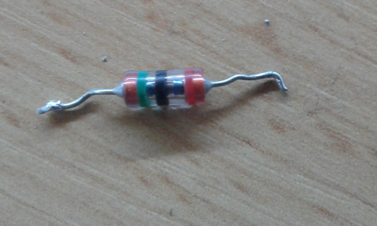

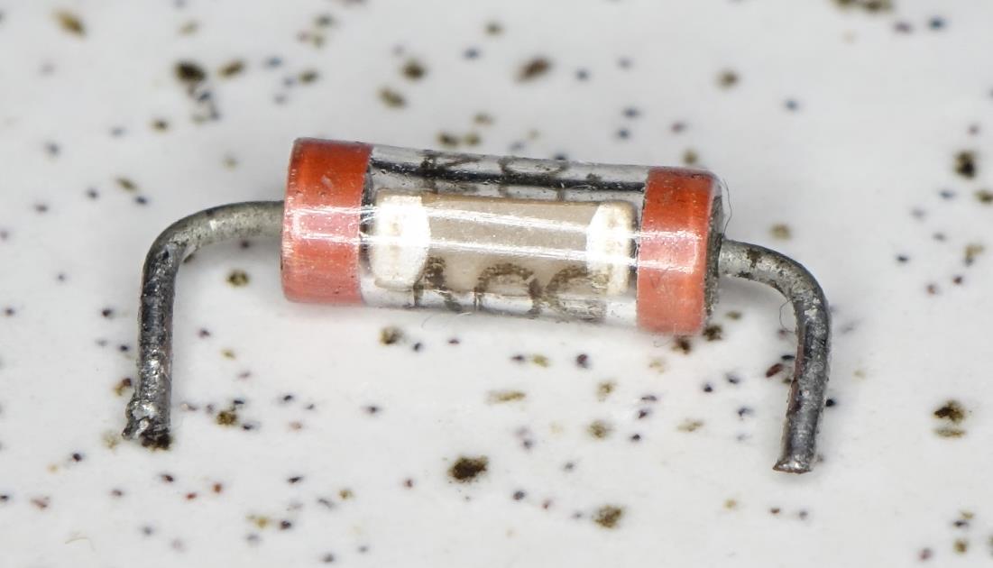

von Einhart P. (einhart)
Hier zum Vergleich ein 100nF Kondensator im Glasgehäuse.
von hinz (Gast)
Sieht eben ganz anders aus.
Die hier werdens sein:
http://www.mmc.co.jp/adv/dev/english/pdf/Division_PDF/23.pdf
von StM (Gast)
Gas discharge tube
Die Glaskondensatoren sind natürlich hermetisch dicht. Ich meine die
kamen aus irgendwelcher MIL-spezifizierten Hardware
Nase schrieb:
> Sahen die früher auch so aus?
Diese Ausführung habe ich schon vor 1985 in einem Apple IIe gesehen.

von Sven D. (Gast)
Hier ein solcher Kondensator, nein nicht vom Mainboard eines Apples
sondern diesem Computer https://en.wikipedia.org/wiki/Compis
Baujahr 1984/1985 ich finde auf dem Board nur ICs mit Datecode 1984. Auf
dem Board ist noch ein Aufkleber worauf nur "8512" steht.
