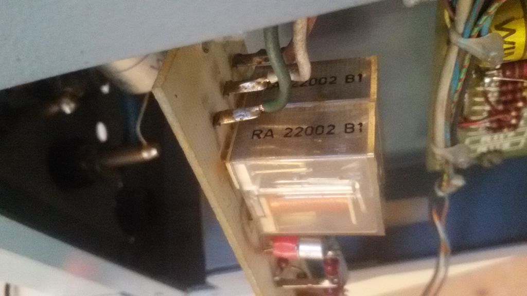

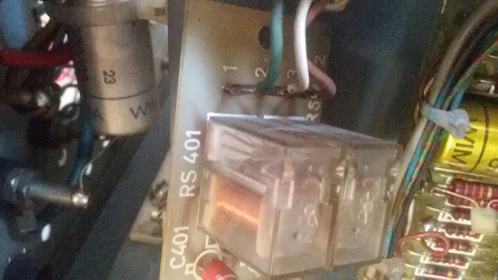

Ich habe über ein paar Ecken ein großes gebrauchtes Netzgerät von Rohde
und Schwarz vom Typ "NGRE 30/20" bekommen. Wie der Name sagt handelt es
sich um ein Labornetzgerät mit 0-30 Volt und 0-20 Ampere.
Es funktioniert auch bedingterweise. Spannungen von circa 10-30 Volt
sind auch präzise und aalglatt, auch unter Last, soweit ich dies mit
einem schnellen Test feststellen konnte. Die Spannungsbereiche in 5-10

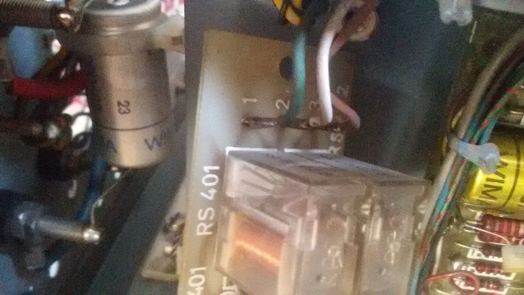

Volt Schritten werden mit Relais umgeschaltet und genau DORT liegt mein
Problem. Der Bereich 0-10 Volt funktioniert nicht richtig. Das für
diesen Bereich zuständige Relais zieht nicht richtig an bzw. es zieht
vielmehr an, fällt ab, zieht an, fällt ab - unablässig. Es rattert bzw.
"schnarrt" dadurch natürlich sehr laut und man sieht auch einen kleinen
Lichtbogen im Relais zwischen den Kontakten (Foto mit Funken kann ich
bei Bedarf nachreichen). Auch bricht die Ausgangsspannung am Ausgang
(auch unbelastet) im Takt des "Ratterns" zusammen (Oszi-Bild kann ich
auch bei Bedarf nachreichen).
Die Rückseite des kleinen Platinchens ist auch komplett sauber.
So ganz ohne Schaltplan bin ich ehrlich gesagt etwas ratlos... Und wie
wild auf Verdacht alles Elko-mäßige austauschen ist nicht unbedingt
etwas, worauf ich scharf bin...
Bei Google lässt sich nichts dazu finden - höchstens die
Spezifikationen.
Abschließend fällt mir noch ein, dass zwischenzeitlich für kurze Zeit
das Schnarren mal weg war. Natürlich genau DANN wo ich meinen
Ex-Schwiegervater um Hilfe gebeten habe. Es ließ sich auch partout nicht
reproduzieren - bis es ein paar Tage später wieder auftrat.

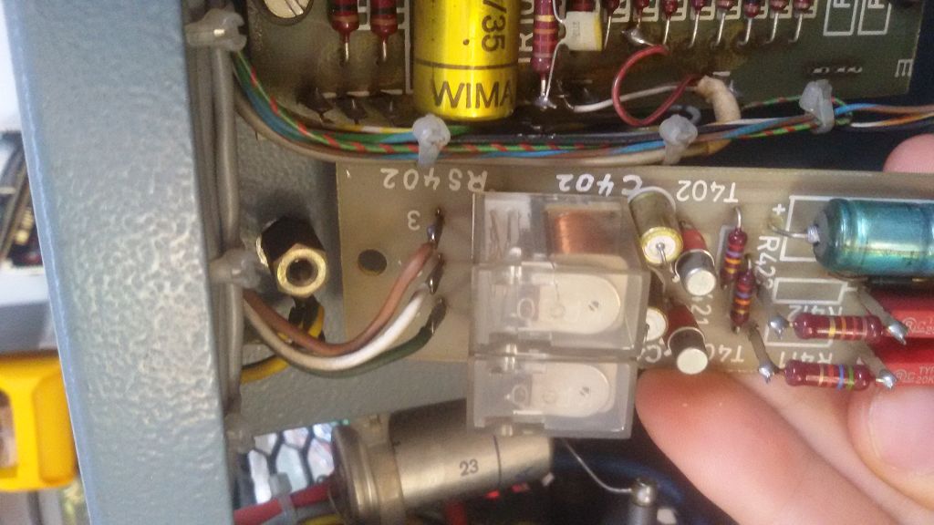

Zumindest der rot umrandete Elko sieht wirklich nicht mehr gut aus, der
drückt seine Dichtung schon ganz schön aus dem Gehäuse. Die Relais
selber sind wahrscheinlich unschuldig, dein Augenmerk und auch deine
Fotos sollten sich besser auf die Ansteuerung konzentrieren.
Ein Oszilloskop an den Eingangsleitungen kann da auch bei der
Fehlersuche gut helfen.
von Stefan S. (chiefeinherjar)
Tatsache - ausgelötet und mal gemessen. Die Aufschrift war "250µ 35V"
und das Ergebnis war laut Multimeter (zwar mehr ein Schätzeisen) war
deutlich: 23µF. Der wird auf jeden Fall gewechselt.
Oszi - also DSO - ist vorhanden. Ich werde als erstes mal einen neuen
Elko einlöten und dann mal weitersehen. Ich mache mich dann auch mal auf
die Suche nach weiteren trockenen Elkos, sofern sie SO deutlich sind.

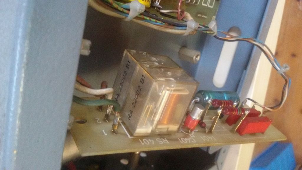

Sooo - ich habe mir gestern mal Zeit genommen und das Ding mal genauer
untersucht und es lag im Endeffekt wohl sowohl am Elko als auch an einer
kaputten Diode. Diese habe ich mal behelfsmäßig mit einer 1N4148 ersetzt
und offensichtlich funktioniert das ganze - auch mit größeren Lasten.
Ich werde das mal im Auge behalten aber bisher scheint alles gut.

Die Diode saß auf einer Platine nebendran, daher vermute ich nicht, dass
es eine Freilaufdiode war - ich habe sie aber mittlerweile durch eine
1N4004 ersetzt. Sicher ist sicher.
