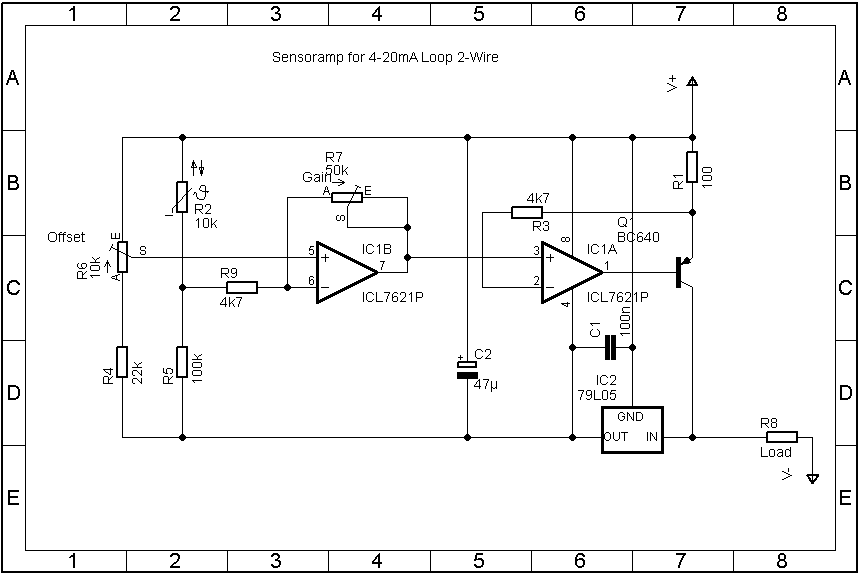

ich möchte gerne einen Temperaturmessumformer mit 4-20mA-Schnittstelle
aufbauen. Ich habe mir gedacht für die Schnittstelle einfach das IC
XTR115 einzusetzen. Aus dem Datenblatt werde ich aber nicht wirklich
schlau.
Folgende Fragen habe ich:
1. Ich möchte über die 4-20mA-Schnittstelle auch die restliche Schaltung
(Messbrücke, Controller,...) versorgen. Ich kann aber nirgends finden
wieviel Leistung ist dem IC über Vreg bzw. Vref entnehmen kann.
2. Ich möchte wie im Datenblatt dargestellt, den Eingang mit einer PWM
vom Controller ansteuern. Wie lege ich denn den Filter aus?
Grüße
Sarah

Da is was im Datenblatt mit Vref accuracy at load Iref 0 - 2.5mA. Ich
würde mal frei interpretierten, dass bis 2.5mA das Verhalten
spezifiziert ist. Kurzschlussstrom sind 16mA, dann passt das allerdings
nicht mehr mit der two-wire Versorgung und Ausgangsströmen von 4mA als
minimaler Wert.

Zu Punkt 1:
Schau mal auf Seite 2 in der Tabelle unter "POWER SUPPLY" sowie Seite 6
den Abschnitt "MINIMUM-SCALE CURRENT" genauer an.
Du kannst knapp 3.7mA verwenden. Extrem Wichtig ist im 2-Wire Mode
deinen kompletten Strom in Pin3 Iret zurückfliesst.
Cheers
