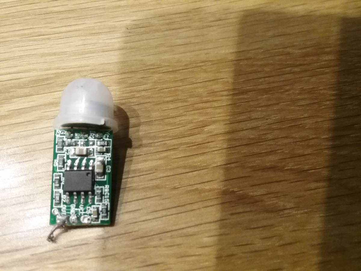

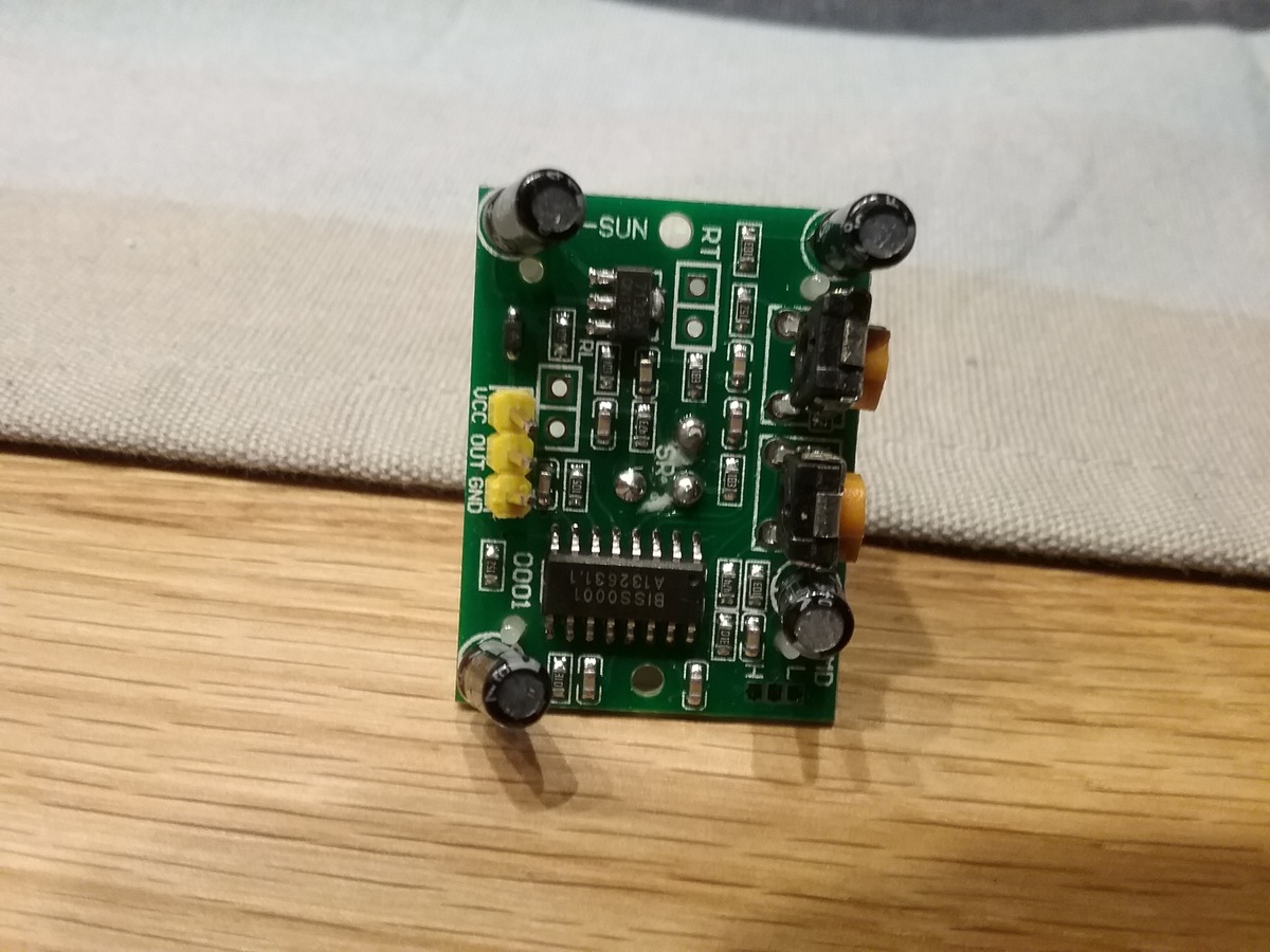

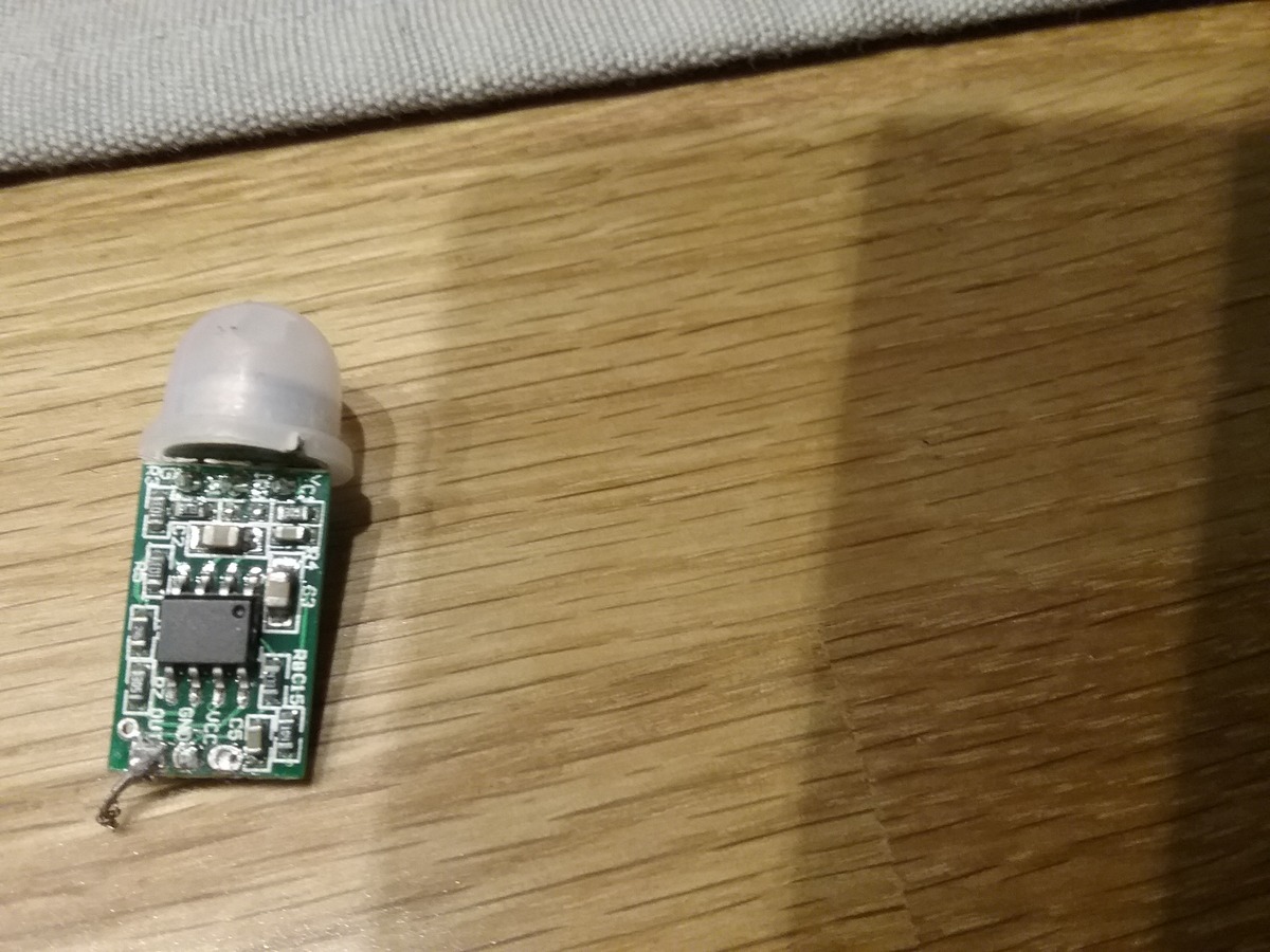

Hallo Forengemeinde,
Ich bin auf der Suche nach PIR Sensor Modulen ohne Ausschaltverzögerung.
Brauche diese für ein Projekt auf Batteriebetrieb. (Daher keine
Lichtschranke)
Ich wollte zwei  Sensoren hintereinander anbringen und es soll nur ein
Alarm geben wenn das Objekt gross genug ist und beide Sensoren an sind.
Und nicht nur wenn einer eine Bewegung detektiert wird.
Durch die kleinste einstellbare Ausschaltverzögerung diverser Sensoren
von 5 bis 8 Sekunden wird das Ergebnis verfälscht. Wenn der erste an ist
hat man ja noch 5 bis acht Sekunden um den zweiten auszulösen. Es soll
nur funktionieren wenn beide gleichzeitig an sind.Sensoren sollen z.B
DYP-ME 003 oder HC-SR501 oder Mini human pir sensor
Geschaltet sollen diese über ein Logik Pegel Mosfet.
Gibt es da solche Sensoren oder kann man die oben genannten Sensoren
umbauen?

Ich denke, ein Umbau ist möglich durch Weglassen / Verkleinern eines
Kondensators.
(Firma: matzetronics) #4485778
Das wichtige Bauteil hier ist der BISS0001, über den man einiges im Netz
findet:
http://www.ladyada.net/media/sensors/BISS0001.pdf
http://home.arcor.de/friedrich.lischeck/bewegungsmelder/bewegungsmelder.html
Letzterer Beitrag beschreibt auch recht gut die Funktion der einzelnen
Zeitglieder. Daraus geht hervor, das ein Verkleinern des Widerstandes
zwischen Pin 3 und Pin 4 die Einschaltzeit verkürzt, und das gleiche
passiert auch, wenn man den Kondensator zwischen Pin 4 und Masse kleiner
macht.
