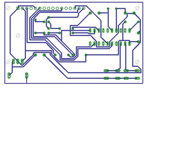

Hallo Community. Nach langer Zeit habe ich nun wieder angefangen µC zu programmieren und schaltungen zu entwickeln. Nun habe ich ein kleines Problem. Im Anhang findet ihr das entsprechende Layout und den Schaltplan. Das Loyout wurde mit Eagle Autogeroutet. Ich habe nun schon mehrer Papiersorten ausprobiert aber nichts führte in den letzten paar Tagen zum gewünschten erfolg geführt. Ich habe auf Reicheltkatalog, Etikettenpapier, Fotopapier und einer Seite aus dem Spiegel gedruckt. Nach dem Druck habe ich das Layout zugeschnitten und auf die Platine welche ich vorher mit Aceton gereinigt habe aufgelegt, darüber ein Leintuch. Dann gings los mit dem Bügeleisen. Ich habe ca 10min Ausgiebig gebügelt doch der Toner bleibt einfach nicht deckend auf der Platine haften. Ich habe immer wieder unterbrechungen und teilweise lücken im 5mm bereich. Mit einem Permanentmarker nachzubessern half leider nichts, dar dieser sich beim ätzen mit verabschiedet hat. Welches Papier sollte ich nehmen. GIbt es am Layout irgendetwas auszusetzen, was gegen den Tonertranfer spricht? Ich möchte natürlich wie jeder andere sauber geätzte Platinen und keine mit Zinn geflickten Kunstwerke. Vor meiner Pause funktionierte es einwandfrei. Das einzige was sich geändert hat ist der Drucker. Aber irgendetwas mache ich falsch. Ich wäre sehr dankbar für jegliche Hilfe. Mfg Daniel

Das Layout ist zwar grauenhaft, sollte aber nicht ursächlich für die Tonertransferprobleme sein.

Hallo ! Also bevor Du weitere Experimente anstellst, mache erst mal ein ordentliches Layout! So wird das sicher nicht funktionieren! Die Abstände zwischen den Leiterbahnen und den Lötpins sind zu klein, für (mehr oder weniger) hausgemacht. Das lässt sich in den Design-Rules einstellen. Der Autorouter liefert schlechte Ergebnisse, wenn die Bauteile unzweckmäsig plaziert sind. Ich benutze ihn deshalb nicht, sondern route zu Fuss. So kann ich bei Bedarf mal noch was rücken oder ändern. Macht natürlich sehr viel mehr Arbeit. Ich häng Dir mal meine Design-Datei dran, da werden zwar die Profis die Zähne heben, aber ich bin damit zufrieden. Tip: in die Befestigungsbohrungen ein Lötpad setzen, macht das bohren leichter :-) Ja und wie kommts auf's Kupfer? Ich hab' einen recht schlechten Laser (Brother 2030). Nach vielen Mißerfolgen drucke ich nun zweimal auf Folie. Das wird übereinander geklebt (unter einer Lupe und nur am Rand). Auf die Platine fotografiert und entwickelt. Und Markenmaterial! Dann klappts auch mit dem Nachbarn! Viel Glück
Drucker ist ein Ricoh Sp112 dar sich mein guter alter HP verabschiedet hat. Tonersparmodus ist aus. Einstellung 1200dpi. Papier auf Dünn weil sonst veranstaltet er Papierstau. Hätte ich es nicht vor Wut in die Mülltone geschmissen hätte ich ein Foto des letzten erfolgs gepostet. Das Layout ist wirklich grausam, aber ich dachte mir. "kommt eh in ein gehäuße.". Warum dann nicht nutzen was einem gegeben. Und bis auf 2 brücken hat er es ja eigentlich durch geroutet. Bügeleisen war auf voller Power.(Thermokontakt fest).

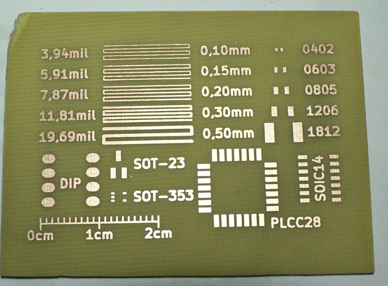

Die Rückseite von Geschenkpapier funktioniert hervorrangend!

bernd schrieb: > Die Rückseite von Geschenkpapier funktioniert hervorrangend! Stimmt. Vom Drucken bis zur Platine in 15 Minuten. Vorlage stammt aus dem CNC-Laserthread hier im Forum. Ich wollt es mal vergleichshalber wissen....
