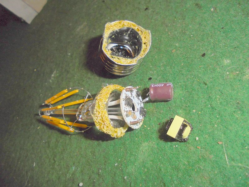

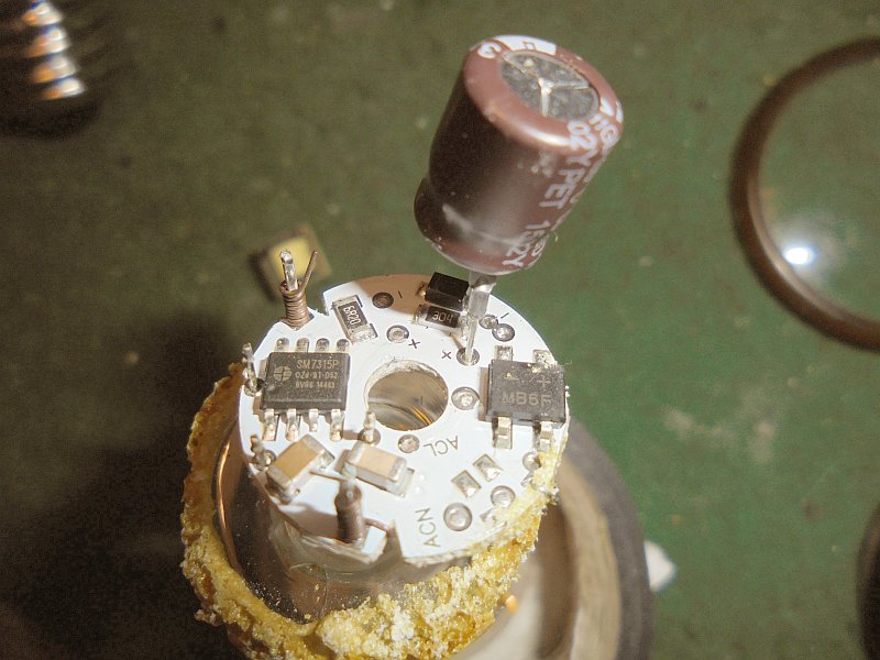

Hier mal Bilder einer defekten  "Filament- Glühlampe" mit LED, gerade
eben "geschlachtet", die Birne war nach 1 Monat voll ausgefallen.
Deutlich ist ein wirklich winziges Schaltnetzteil zu sehen, das war eine
8 Watt LED = 60 Watt Normal- Glühbirne !
