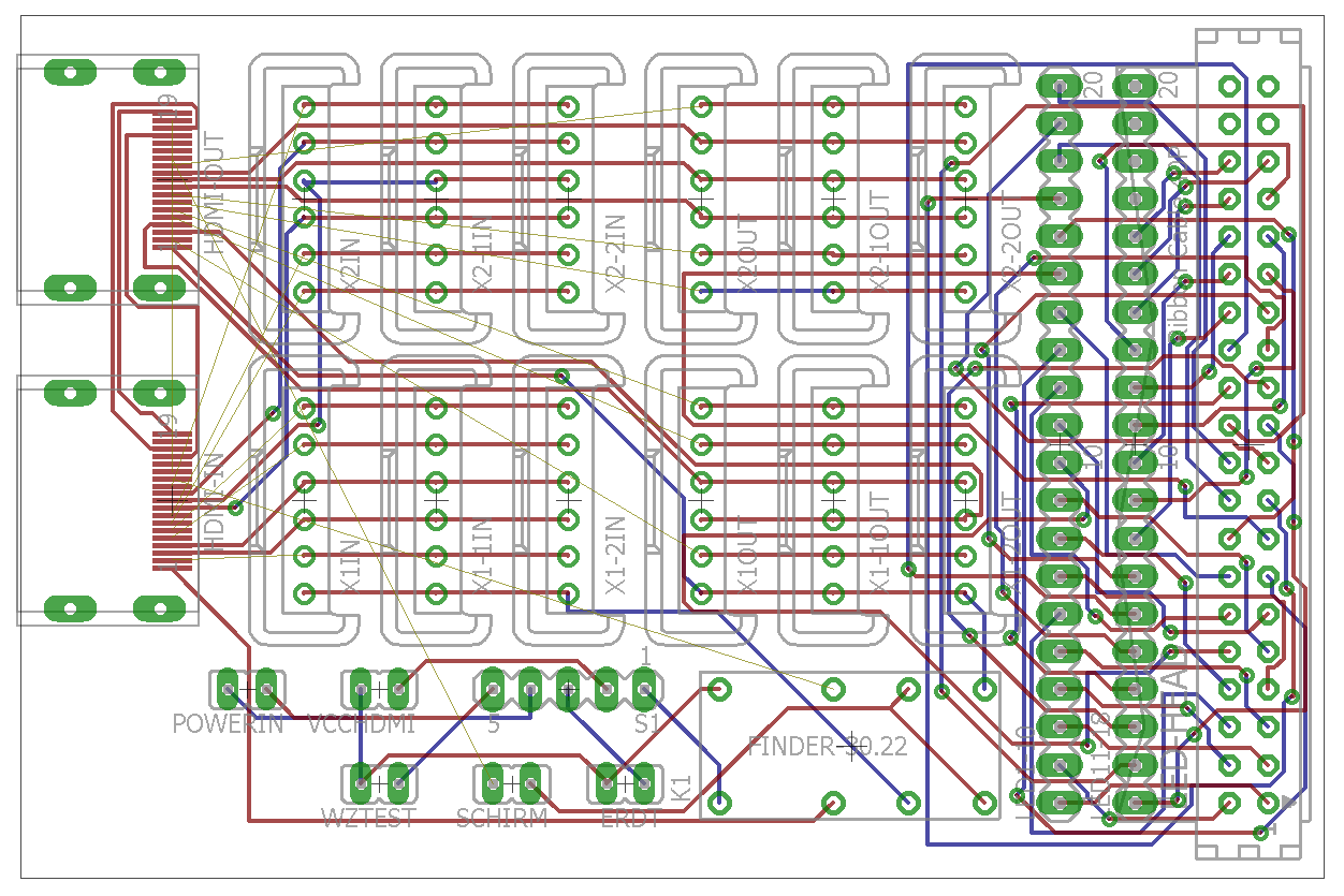

Hallo, habe hier einen fehlerfreien Schaltplan und Board-Layout. Wenn
ich nun aber Autoroute mache, bleiben immer einige Luftlinien übrig und
ich kriege diese nicht verbunden, egal was ich einstelle. Habe auch
schon die Gridwerte im Routing manuell auf 25 gesetzt, bringt nichts.
Weiss nicht weiter, könnt ihr mir helfen - Vielen Dank schon mal im
Voraus
Anlagen : Schaltplan im .sch Format (Erstellt mit Eagle 7.3.0) und das
Board sowie Grafik nach Autoroute
MfG - Kh.

Sieht zwar Sch... aus, aber funktioniert. Ergebnis: 100%
Ich würde lieber von Hand routen, das wird viel besser.
Hab ich aber jetzt keine Lust zu. Das war nur ein Test, ob es machbar
ist mit dem Autorouter.

Sorry, hab ich vergessen zu schreiben.
Ich hab das Raster kleiner gemacht und die Durchkontaktierungen ebenso.
Also nichts aufwendiges. Da ist noch etliches an
Optimierungsmöglichkeiten drin. Das war wie gesagt nur ein schneller
Versuch, ohne mir Mühe zu geben.

Hallo, NPN / Paul - danke für die schnelle Hilfe. Habe mir das Board
downgeloadet aus NPN's Beitrag, ist aber unverändert ?? Wo stelle ich
die Rastermasse und die Durchkontaktierungsgrössen ein, damit ich auch
ein Erfolgserlebnis habe ? Vielen Dank

Das Raster stellst du im Autorouter-Dialog ein (Routing Grid) und die
Durchkontakterungen in den Design Rules -> Sizes
Je kleiner die Abmessungen sind, desto mehr bekommt man auf der Platine
unter und desto dichter geht es zu. Die Grenzen sind durch den
Platinenfertiger festgelegt, von dem solltest du wissen, was er als
minimale Abmessungen zulässt.
Spiel mal ein wenig damit rum und lies die Hilfe von Eagle. Und wenn du
noch Fragen hast, versuchen wir das hier zu klären, ok?

Ein Tip: Du verbaust dir beim Routen den Weg, wenn Leiterbahnen in Top-
und Bottomlayer parallel verlaufen. Bevor nicht alle Leitungen geroutet
sind, tut man sich leichter, wenn die beiden Layer jeweils nur
Leiterbahnen einer Orientierung (z.B. waagerecht Top und senkrecht
Bottom) enthalten. Erst bei der Optimierung sollte man das aufbrechen,
um z.B. die Zahl der Durchkontaktierungen zu verringern. Als erstes
sollte man allerdings die Stromversorgung verlegen - bevor man überhaupt
dran denkt, den Autorouter zu starten.
